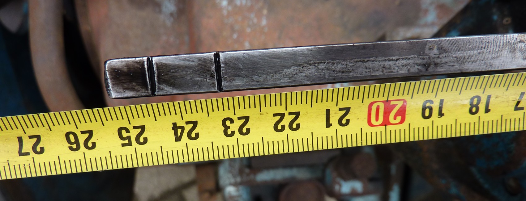

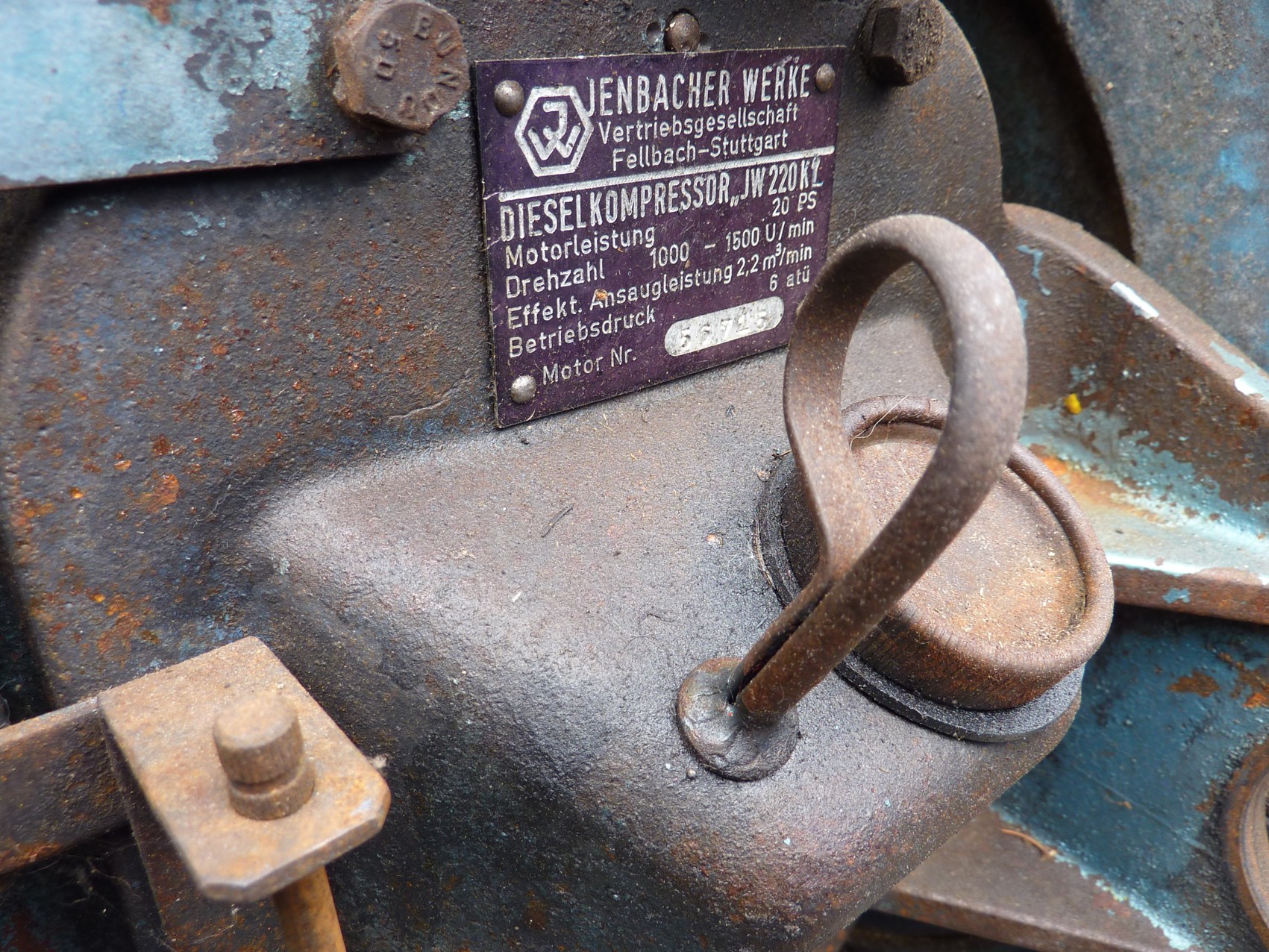

Hey,
habe Dir Bilder gemacht , vieleicht kannst Du da was mit anfangen.Öl würde ich ein Mehrbereichsöl einfüllen z.B.15W40.
mfG Dieter Engel
mfG Dieter Engel

Hallo Dieter!
Vielen Dank für die Fotos und die Informationen ! ! !
Darf ich annehmen das sich der "Nullstrich" am Maßband
den du am Ölmessstab angelegt hast auf den "Knopf" beim
Eintritt in den Motorblock bezieht ?

Re: Jenbacher Kompressor Typ 220K
Hey Wolfgang,
habe das Maßbandam Anschlagbund angehalten.
Gruß aus Haiger Dieter

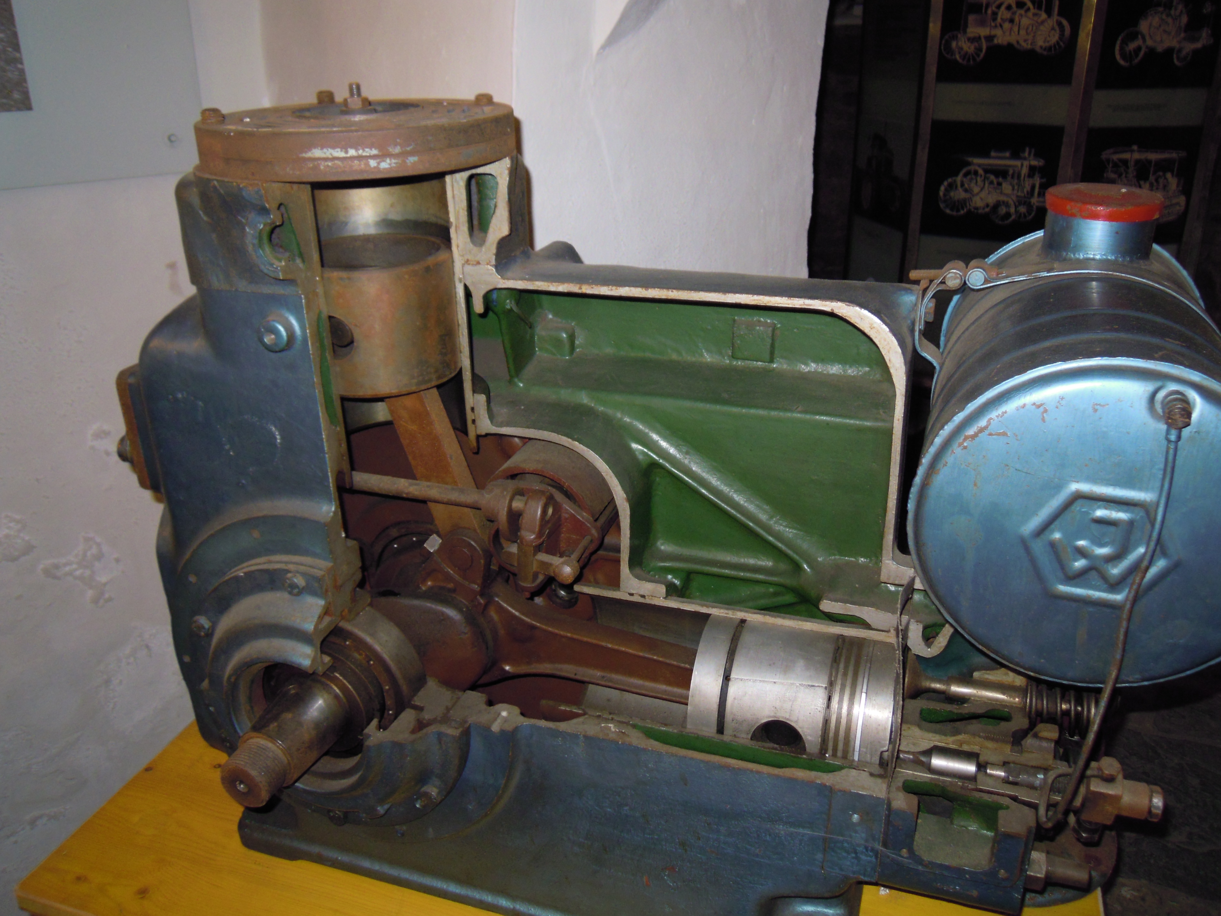

Hab mal im Museum-Leiben ein Bild gemacht,ist ein Jw 20 K
Felge
Felge
- Beiträge: 1399
Sehr schön, nun weiß ich, warum ich den oberen Klotz von meinem Motor nicht einfach abnehmen konnte - da hängt die Laufbuchse dran, die das Kurbelgehäuse gegen den Kühlwasserraum abdichtet. Mein Motor hat definitiv nicht als Kompressor gelaufen, er war als Antrieb in einer Dieseltransportkarre eingebaut. Davon gab es eine ganze Reihe, es war mit Sicherheit keine Bastelei.
Dr.W
