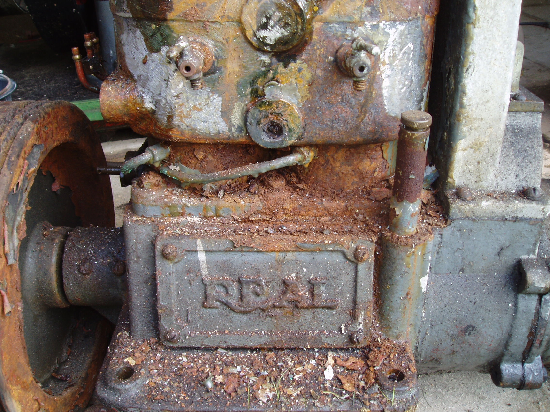

Moin, mir sind zwei alte Benzin-Bootsmotoren zugelaufen. Ein Gray 2-takt, zu dem ich Informationen im Netz fand und ein "Real", zu dem ich nichts fand. Es gab wohl eine Firma "Regal", auf meinem Motor ist jedoch eindeutig "Real" eingegossen.
Der Motor hat 2 Zylinder und ist seitengesteuert. An der Stirnseite war achsial ein Zündmagnet angeordnet. Unter dem wassergekühlten Auspuff saß ein Steigstromvergaser. Als Wasserpumpe hat er eine Plungerpumpe, die von einem Exenter auf der Nockenwelle getrieben wird. Was mich verwundert ist ein Schmieraparat, der an jedem Zylinderfuß einen Anstich hat. Der Schmieraparat ist in Norwegen hergestellt, scheint aber nachträglich angebaut worden sein.
Kann mir jemand hilfe geben, den Motor zu identifizieren?

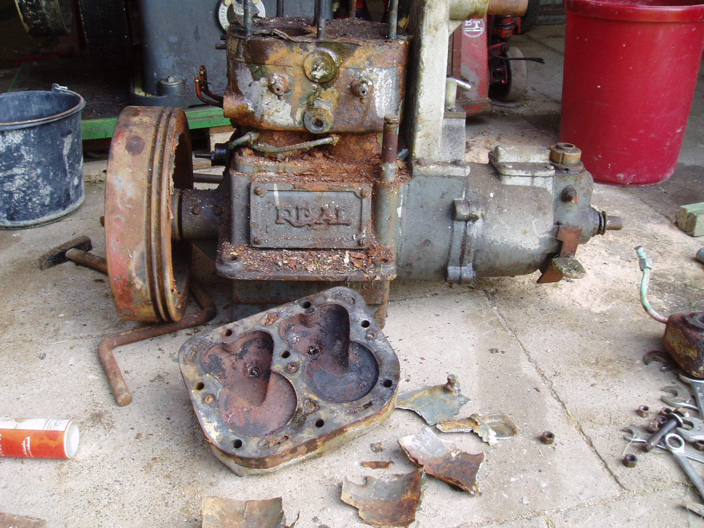

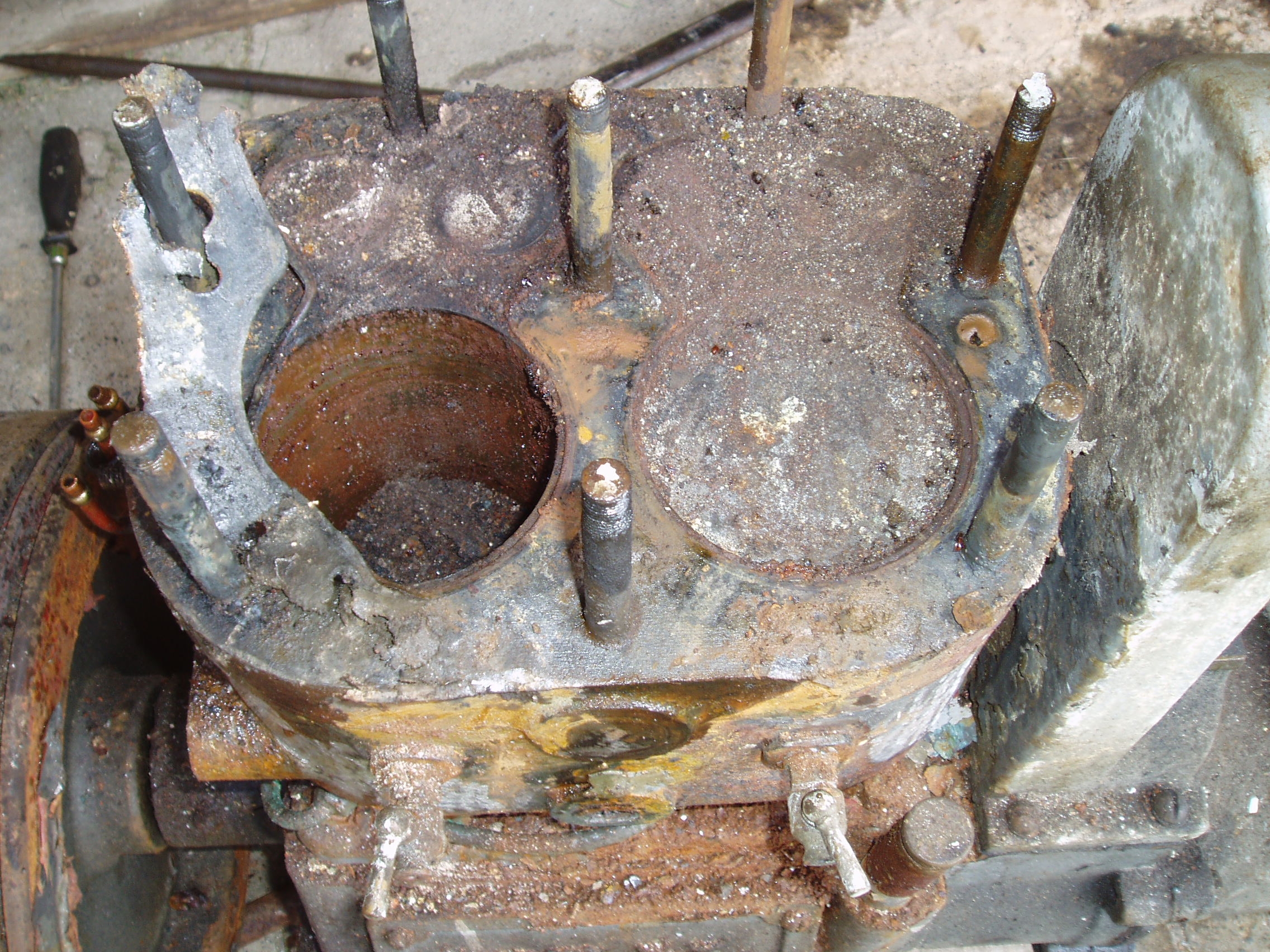

Hallo Mathias, ich habe gerade den Kopf runter genommen, um mal zu sehen, ob es lohnt, den anzufassen. Berauschend sieht das nicht aus, mal sehen, was kommt, wenn ich die Kolben los bekomme.

Na also!!! Im ersten Bild sieht man am Zylindermantel blanke Stellen: Da ist schon mal mit Polyester repariert worden, der Kunststoff hat da gut gehalten.
