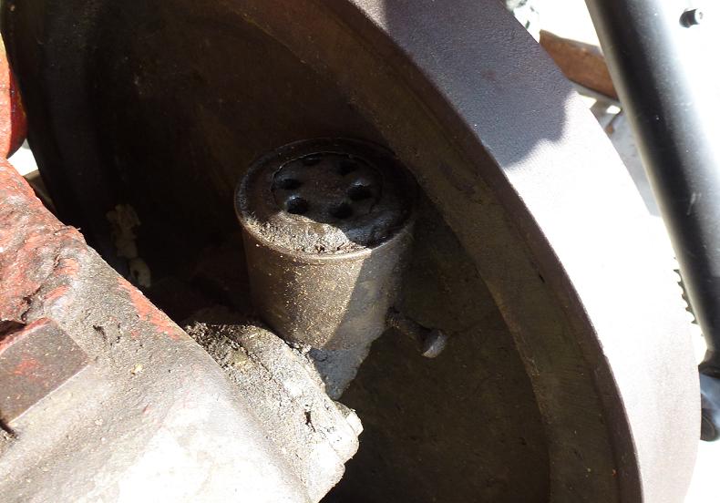

Das ist die Motorentlüftung. Bestehend aus: Guss-Knie das am Gehäuse Angeflanscht ist, ein zylindrisches Gußteil mit löchern auf der Oberseite und eine Blech-"Hülse" die über das eine Teil drüber gestülpt ist (warum?? keine Ahnung!)
Im inneren ist noch eine runde Metallplatte verbaut, die verhindert das Schmutz angesaugt wird. Warscheinlich war auch mal Stahlwolle oder sowas drinn.

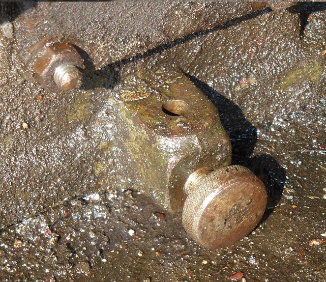

Das ist die Öl-Ablass- und Messschraube. Die Schraube ist vorne kegelig abgedreht, und hält somit dicht.
Ist die Schraube ganz hineingedreht, kann kein Öl austreten, auch nicht durch die senkrechte Bohrung. Dreht man die Schraube ca. 1cm hinaus wird die Senkrechte Bohrung freigegeben, und man kann sehen wie viel Öl im Kurbelgehäuse ist. Wenn das Öl fast überläuft ist ausreichend Öl vorhanden.
Wenn man die Schraube ganz heraus dreht, ... na wer hätte das gedacht ... dann kann man das Öl ablassen. ;)
