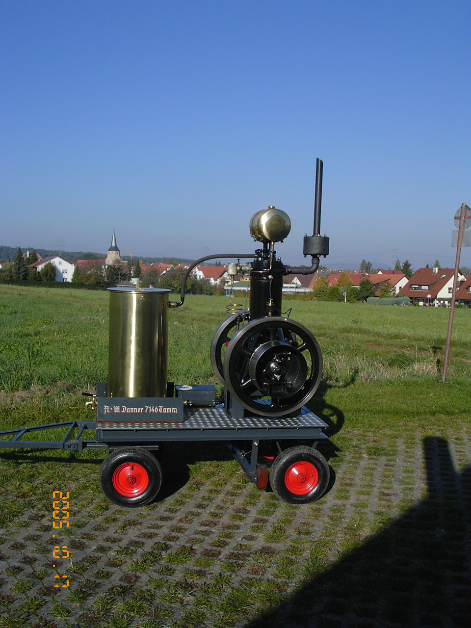

Hallo Jakob,
der Hersteller des Prim war die Fa. Lang und Reichelt (Alra) in Hartberg Steiermark. Wir haben auch einen Lang und Reichelt, allerdings in stehender Ausführung.
Werner
Werner

Hallo Jakob,
unser Lang und Reichelt schmiert die beiden Hauptlager mit je einem Ölschleuderring. Das Pleuellager taucht bei jeder Umdrehung in den Ölvorrat des Kurbelgehäuses ein, gleichzeitig taucht die in der Pleuelstange vorhandene kleine Ölpumpe mit ein und fördert Öl an den Kolbenbolzen.
Werner
Werner
