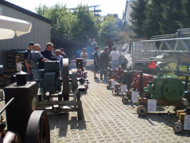

- Die Motoren erreichen langsam die Betriebstemp., der Hof füllt sich.
- 09.5.2009.JPG (46.17 KiB) 7132 mal betrachtet

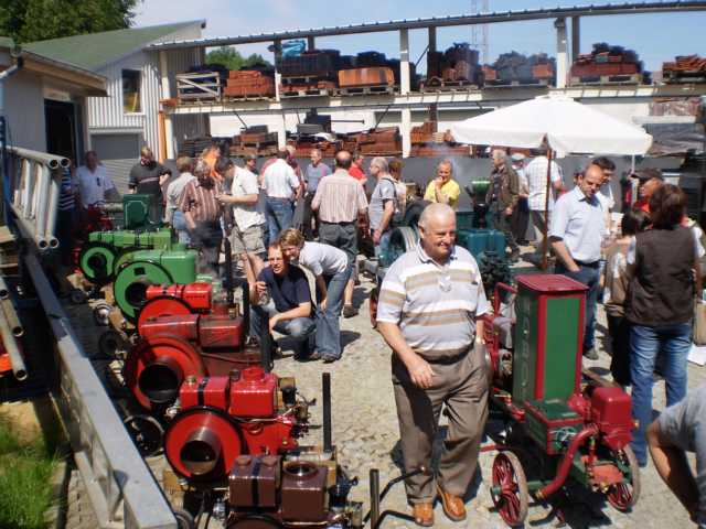

- 12 Uhr , gut besucht
- 9.5.2009 ..JPG (57.69 KiB) 7132 mal betrachtet

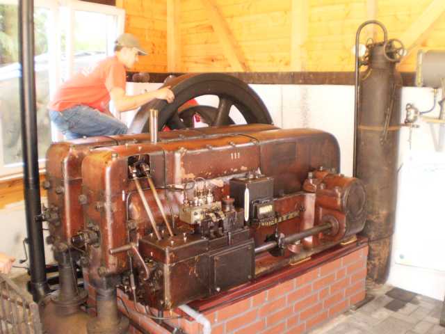

- Startvorbereitungen am MIHZ 436, der Motor wird jetzt elektrisch gestartet, muß aber erst etwa in Position gedreht werden.
- 9.5.2009...JPG (42.28 KiB) 7131 mal betrachtet

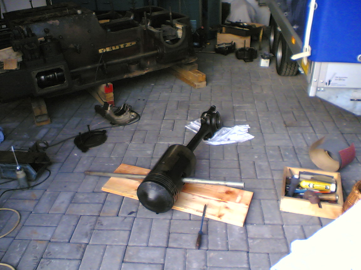

- Kolben mit Pleul, vor dem Einbau. (ca. 80kg)
- Foto(150).jpg (201.23 KiB) 7064 mal betrachtet

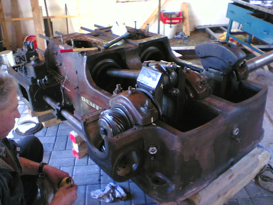

- Die Kurbelwelle ist drin.
- Foto(153).jpg (229.95 KiB) 7062 mal betrachtet
