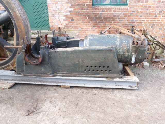

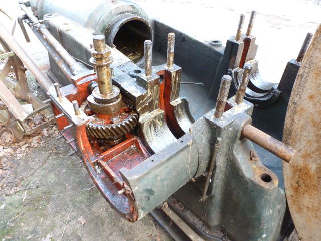

Vor einigen Tagen habe ich mir quasi als Weihnachtsgeschenk den Herfordmotor gekauft, welcher von Jürgen hier angeboten worden war. Dieser Motor ist angeblich 1933 gebaut worden und hat die Seriennummer 2073. Er lief zunächst in einer Mühle in Sollbrück und ab dem Jahr 1961 in der Sägerei Brooks in Schneverdingen. Leider existieren nur noch die Unterlagen mit den Einbauplänen bei Brooks. Dort wird der Motor durch die Herstellerfirma Herford als Typ DNS mit 75 PS Leistung beschrieben. Der DNS hat allerdings ein Schwungrad von 2000 mm Durchmesser, während mein Motor eines mit 1900 mm besitzt. Auch mit dem DSN stimmt er in einigen Details nicht richtig überein. Von einem Freund habe ich vor einiger Zeit einmal Unterlagen bekommen, nachdem im Jahr 1930 die Signatur der Baureihe S für liegenden Einzylinder-Herfordmotoren von AS bis HS reichte. Einen CSN, DSN oder DNS gab es da noch nicht. Stattdessen gibt es einen Motor ES mit 65 PS Leistung. Könnte es sich bei meinem Motor also auch um eine ES handeln, bzw. weiß jemand, ab wann das "N" als Signatur dazu kam? In einer beigefügten Liste werden außerdem bereits verkaufte liegende 70 PS Herfordmotoren erwähnt, ohne das der Typ dabei steht. Kann es sein, dass der ES sowohl als 65 PS wie auch als 70 PS Motor gebaut wurde, wobei der Motor bei 70 PS nur eine höhere Drehzahl hatte? Über Hinweise würde ich mich freuen.

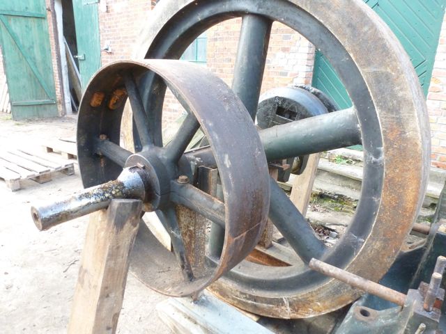

soviel ich weiß wurden die Herford in Gewerbe- und Generatorausführung ausgeliefert. Unterschied ist/war der Schwungraddurchmesser und Schwungradgewicht.
Zu den PS. Glaube das es bei den Vorkriegsmodellen nicht so genau genommen wurde und halt das verbaut wurde, was gerade vorhanden war.

Vielen Dank für die Hinweise. Der zum DNS differierende Schwungraddurchmesser könnte damit erklärlich sein, dass mein Motor eine Gewerbeausführung ist. Der gängigen Motorenliste aus den 50ern ist allerdings zu entnehmen, dass es für den DNS keine Gewerbeausführung gab. Ein markanter Unterschied meines Motors zum DNS ist übrigens auch, dass er noch keine Druckschmierung der Kurbelwellenlager besitzt.

Bei uns haben beide Herforder die gleichen Schwungräder drauf wie du. Dies sind wohl die Gewerberäder zu den ca 60 PS Maschinen, glaube ich. Die Verstromungsräder der Einzylinder haben mehr Masse für einen gleichmäßigeren Lauf mit geringeren Frequenzschwankungen der Generatoren! Die Leistung hängt sicherlich an der Drehzahl, da die Bauabmessungen unserer beiden identisch sind, beide aber auf nur ca 260 Umdrehungen eingestellt und abgestimmt wurden, auch der DSN ! Somit wird die geringere Leistung der alten Motoren nicht damit zusammenhängen, das "die es nicht so genau genommen haben" sondern eher mit der geringeren Drehzahl aufgrund Grenzen in der Wärmeabfuhr der Lagerung im Dauerbetrieb zusammenhängen! Davon gehe ich mal aus, da die "Jungs" früher nicht dumm waren,.. Ich vermute daher mal stark, das dein Motor ziemlich baugleich zu unserem älteren ist, bis auf die Luftfilterung weil deiner als reiner Teeröl/Diesel gebaut wurde?! Unserer hat ne kürzere Pleulstange mit einer Verlängerung für Diesel, sowie ein Blindloch im Kopf für die Montage einer Zündkerze! Dann mußte der ja auch mal irgendwie Gas eingeflößt bekommen haben, was bei deiner Art der Luftführung ja nicht möglich war! Bei nem kleineren (ca 30 PS) Vorkriegs reinen Diesel/Schwerölmotor hab ich die Luftführung schon mal so gesehen, wie deine gestaltet ist! Würde ich vielleicht wie bei uns umbauen auf Papierfilter weil das halt sauberer ist und der Motor besser klingt?! Geschmackssache!Jan hat geschrieben:Hallo!

Zur Zeit werden die Lager des Motors neu gemacht, was bei deren Größe leider nicht ganz billig ist.
