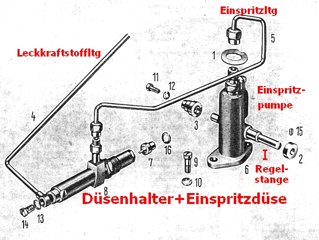

Hallo Tomes,ein Entlüften mit Fallzufluß ist eigentlich schwierig.Ich habe mir dafür einen Tankdeckel
mit Reifenventil ausgestattet und erhöhe den Druck im Tank leicht,wirklich nur leicht!!! Mann kann damit alles blasenfrei entlüften.
Wichtig ist auch die Entlüftungsschraube neben den Anschluß der Einspritzltg auf der Einspritzpumpe.
Einspritzltg an der Einspritzpumpe abschrauben und bis dahin ersteinmal alles entlüften.Einspritzdüse ist günstig aus-
zubauen, wegen fehlender Kompression beim durchdrehen des Motors.
Berichte, ob bis zum Druckstutzen der Einspritzpumpe DK anliegt.
Bis bald Lunte
Bis bald Lunte
- Einspritzpumpe$.jpg (237.06 KiB) 5078 mal betrachtet

die pumpe geht ganz leicht, also ohne merklichen wiederstand. das die pumpe verharzt ist dachte ich auch schon ,aber was nimmt man zum lösen? sonst nehme ich benzin. aber vertragen das die alten pumpen ? wegen biosprit meine ich. gabs ja damals nicht.
der diesel tritt blasenfrei an der entlüftungsschraube der pumpe aus.aber da wo die einspritzleitung (sw 19) drauf kommt ,kommt nix raus. weder beim anlasserstart noch beim kurbeln. das entlüften hat immer super geklappt. grade bei fallzufluß hatte ich damit nie probleme. bei meiner dreikantfeile klappt das auch immer ohne probleme.
