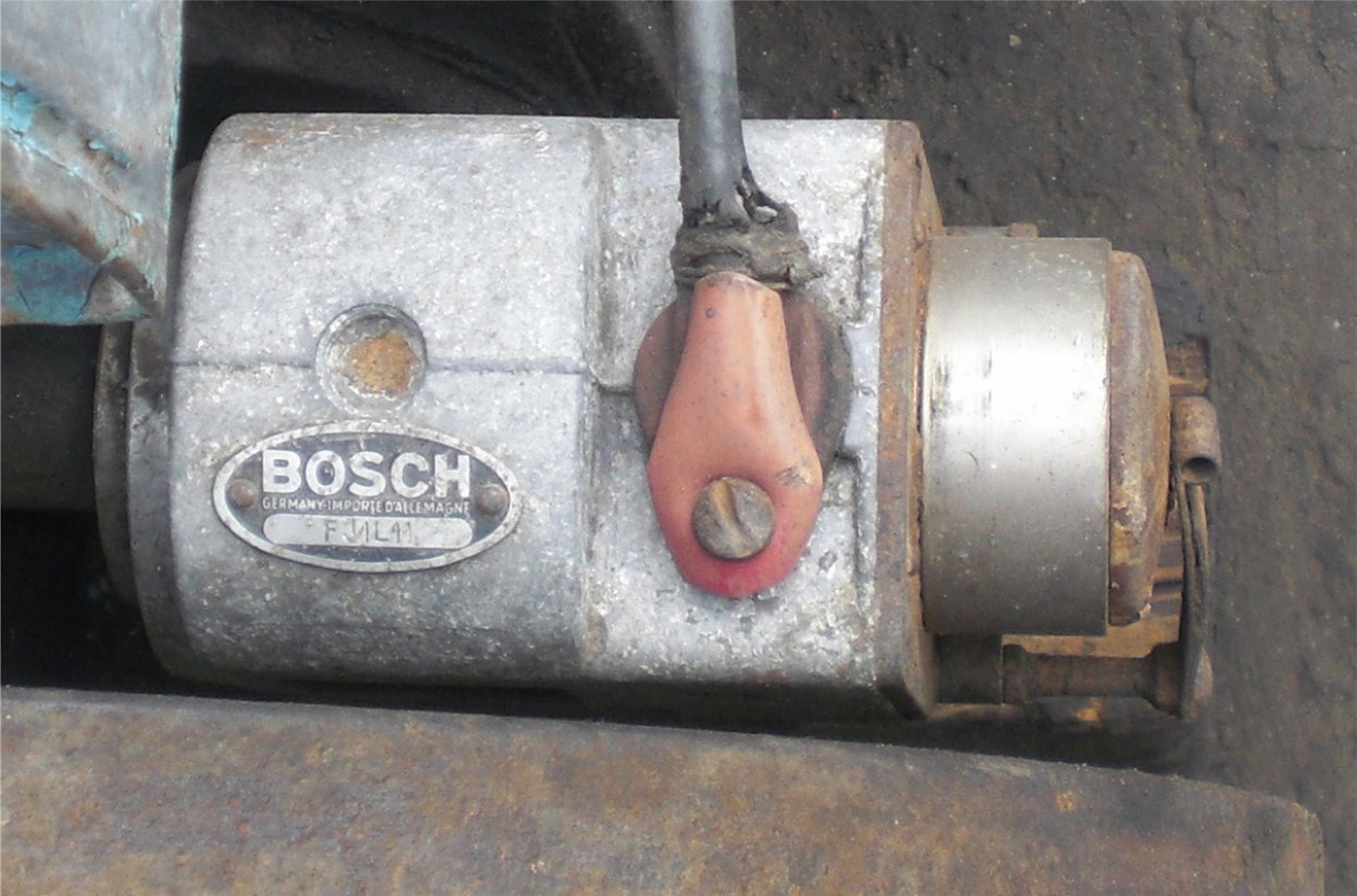

Hallo Leute,
Ich habe einen Sendling WS 308 Motor, welcher eigentlich bis auf die Kurbel komplett ist.
"Eigentlich" deshalb, weil ein Zündmagnet des Typs Bosch FJ1L11 montiert ist.
Sowohl aufgrund der Halterung (4 Schrauben am Magneten, nur 2 am Motor) als auch wegen der fehlenden "Betrieb / Anlassen" Verstellmöglichkeit denke ich, daß es sich dabei nicht um den originalen Zündmagneten handelt.
Kann dazu vielleicht jemand was sagen?
Könntet ihr mal bitte schauen, welche Zündmagnetbezeichnung ihr so habt?
Ich wollte meinen ja eigentlich aufarbeiten lassen (aktuell kein Funke). Damit warte ich aber nun erstmal und versuche dann ggf. erst einen originalen zu besorgen.
Am meisten stört mich ja eigentlich die fehlende Zündverstellung.

hallo
leider kenn ich den typ meines motors nicht aber ich hab auch dieses fj1l11 mit 2 schrauben obwohl 4 löcher dran sind das wär ja nen großer zufall das wir beide das gleiche falsche zündmagnet dran haben und mein motor sieht eigentlich recht original aus....leider funkt es auch nicht und ist beim Restaurator gruß christian

Danke für die ANtwort Leute!
Den von Mario vorgeschlagenen Typ werde ich mir mal ansehen.
Magnet und Motor von Christian sehen exakt genauso aus wie bei mir. Das macht mir ja Hoffnung, daß vielleicht doch alles richtig ist!!!!!
Gestern Abend fiel mir noch auf, daß an der Seite des Zündmagneten noch die Motornummer, wie sie auch auf der Kurbelgehäuseabdeckung des Motors steht, eingestanzt ist.
Motor und Zündmagnet sind also offenbar mit der gleichen Nummer versehen worden.#
Kann das vielleicht doch original so sein?
Nur hat der Magnet von Christian ja auch keinerlei Verstellmöglichkeit zum anlassen...
Gruß, Andy

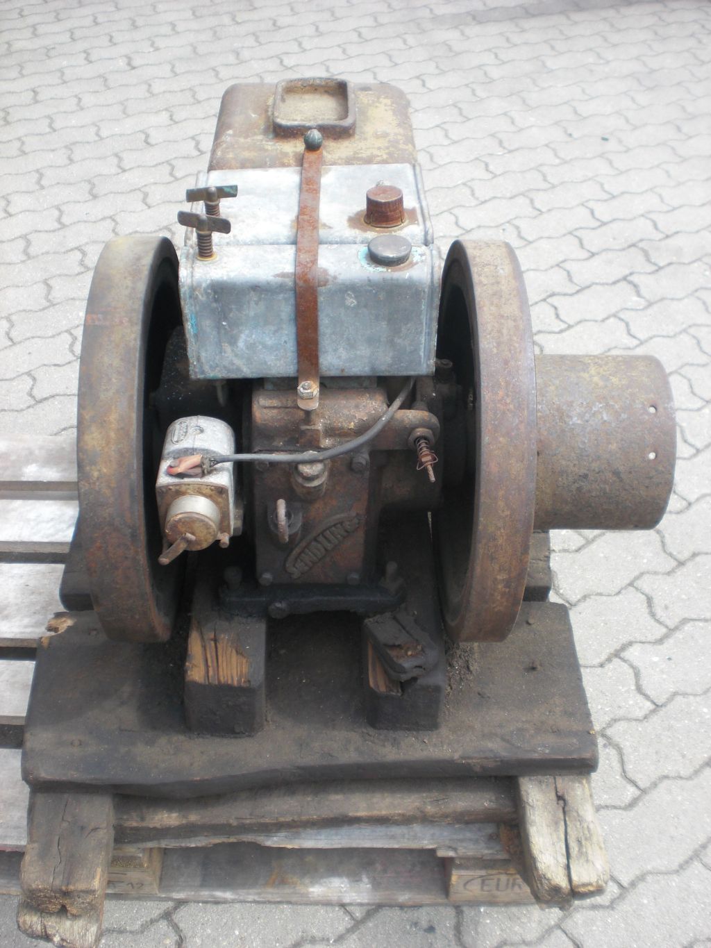

ja ist schon komisch die geschichte hab dazu mal grad bißchen gegoogelt und noch eine verkaufsanzeige gefunden..
http://www.google.de/imgres?q=sendling+ ... 3,s:0,i:70
sorry krieg das nicht kleiner aber da ist auch der magnet dran ohne verstellung...????? und in einer anderen seite ist der motor mit dem magnet fj1l2 mit verstellung!
Re: Daten Zündmagnet Sendling WS 308
ja. Diese Anzeige ist auch so ziemlich das Einzige, was Ich zu der Bezeichnung des Magnetzünders finden konnte.
In der Anleitung des Motors ist auch ganz klar und auch ausschließlich das Anwerfen mittels der Zündverstellung beschrieben. Keine andere Variante.
Ich kann mir auch sehr gut vorstellen, daß der evtl ordentlich zurückschlagen kann... Dürfte mit der Schrägverzahnung der Kurbel ja eigentlich nix passieren aber ist ja dann nicht im Sinne des Erfinders.
Mich wundert nur, daß es ja offenbar mehrere Motoren WS308 o.ä. mit genau diesem Magnetzünder ohne Verstellung zu geben scheint.
Da drängt sich mir doch der Verdacht auf, daß es DOCH der originale sein könnte.
Zumal bei mir ja noch die Motornummer am Magneten eingestanzt ist. Glaub kaum, daß das jemand nachträglich getan hat.
Ist das bei Dir / euch denn auch so?
Achso. Zu dem RF1 Magneten, wie von Mario genannt, konnte ich ebenfalls nix ermitteln. Gibts doch gar nicht...
Und wo hast Du, Christian, denn den FJ1L2 entdeckt?
Gruß, Andy

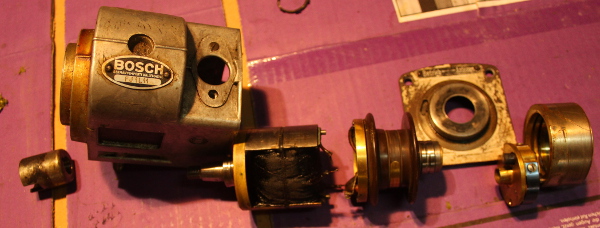

Hallo Leute!
Hab nach der Bosch Zündmaschine gesucht und bin auf diesen Eintrag hier gestoßen.
1) Der Bosch "Magneto" dürfte wirklich orginal verbaut worden sein, ich hab auch einen 308-er erstanden und hab genau die gleiche Zündmaschine drauf.
2) Die Dinger sterben, der eingebaute Kondensator lässt nach und auch sonst hab ich da keinen vernünftigen Durchgang messen können.
Ich bin auf eine sehr hilfreiche Seite gestoßen wo genau dieses Thema abgehandelt wird. Gleich oben im Artkel gibts 3 Links zu den vorhergehenden Ausführungen, wer sich dafür interessiert dem kann ich das wärmstens empfehlen. Danach sollte ein eigenständiges Instandsetzen kein Problem mehr sein.
https://occhiolungo.wordpress.com/2012/ ... uild-tips/
Liebe Grüße!
Liebe Grüße!
- Beiträge: 1826
Diese Anleitungen passen allenfalls zum RF1...-Magneten. Die FJ1... sind anders aufgebaut (Der Magnet ist im Anker, die Spulen drehen sich nicht).
