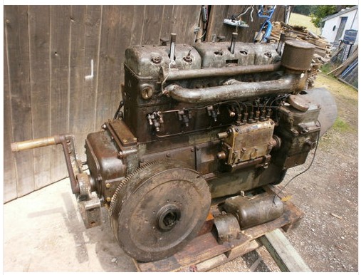

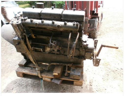

Hey an alle ,
wie heißt dieser Motor MWM ....

Was für ein Motor ist das

Das ist ein MWM Luftspeichermotor. Im Schnitt sieht das so aus:
Als Fahrzeugmotor heißen die "SS", in der stationären Ausführung "GS". Den genauen Typ kann ich Dir leider nicht sagen.
