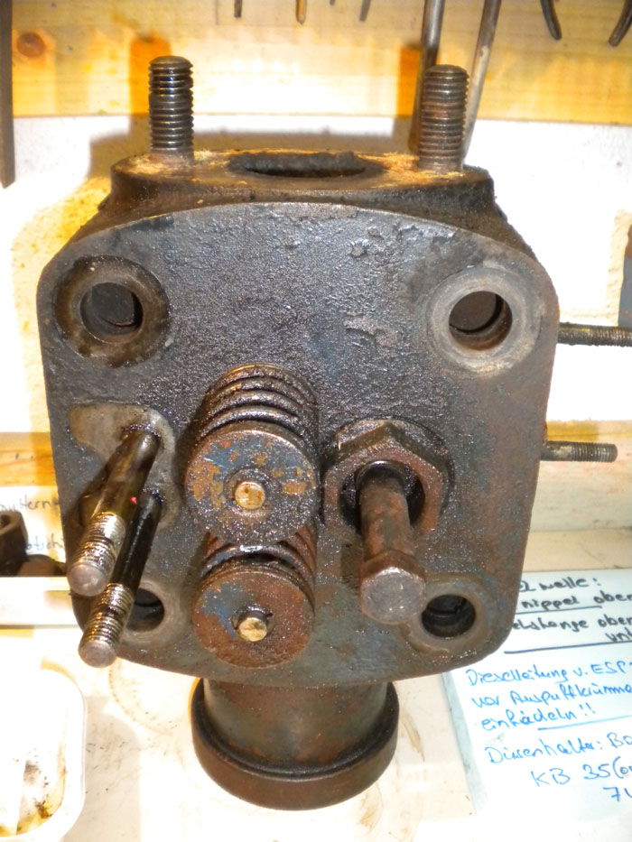

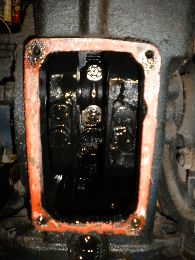

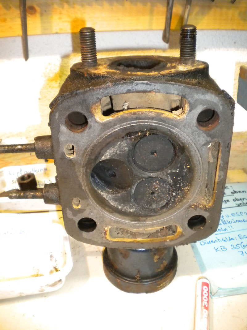

Anbei noch 2 Fotos
Danke schön und viele Grüße
Wolfgang

- Christian Rady
- Beiträge: 213
Re: Sendling DM 15
Moin, Dr. W!
Ist am linken Rand des Brennraums die Öffnung für die Einspritzdüse sichtbar, d. h. spritzt sie direkt nach rechts in den Brennraum? Dann handelt es sich um den D-Typ, der nach dem Acro-Luftspeicherverfahren arbeitet. Kannst du bitte noch ein paar Detailfotos vom Cylinderkopf und evtl. Typenschild einstellen? Ich war bisher der Meinung, dass auch die Sendling-Acros den Luftspeicher im Kolben haben. Ich wollte meinen nämlich nur zwecks Identifizierung nicht aufmachen, und mit dem Endoskop war nur der glatte Kolbenboden sichtbar
Wirbelkammer, also DM. Hochinteressante Geschichte!
Grüsse ausm Barnim!
Grüsse ausm Barnim!

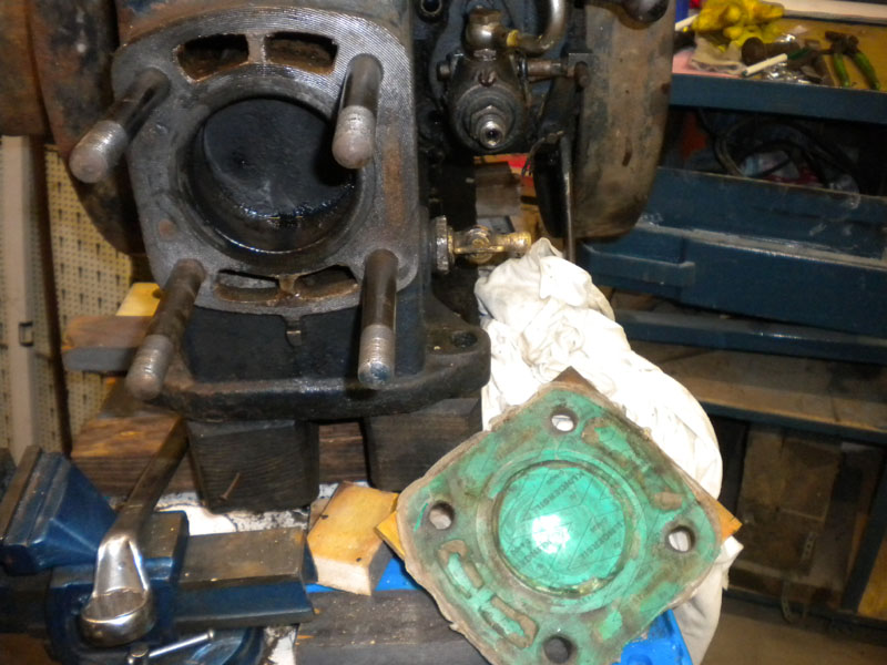

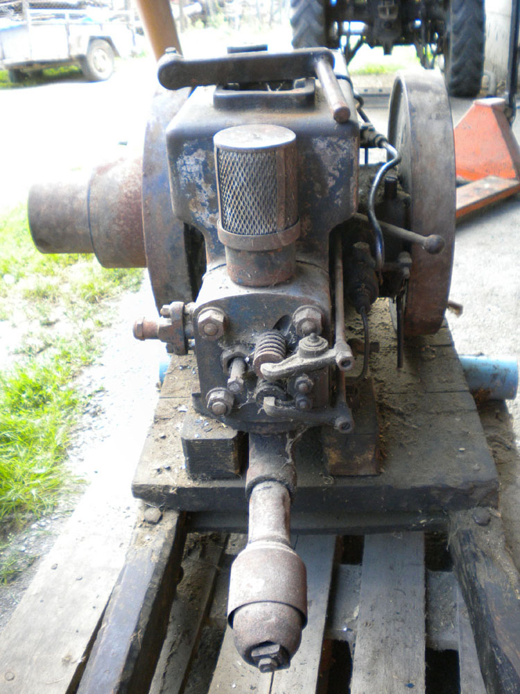

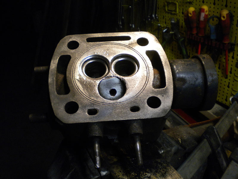

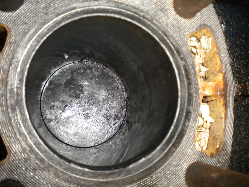

Re: Sendling DM 15
Hallo Christian !
Zuerst danke für die Infos !
Habe noch einige Bilder, fast alle vor der "Entkalkung", der Kopf liegt noch beim
Motorenbauer, die Ventile und Sitze waren nicht mehr zu gebrauchen, alles
Papierdünn und 100x nachgearbeitet.
Der Kolbenboden ist flach.
Hänge mal vom Kopf einige Fotos an.
Viele Schraubergrüße
Wolfgang
P.S.: Das Dr.W. ist mein Spitzname, hat man mir wegen der
Warchalowski Traktoren mit denen ich mich beschäftige gegeben,
der Titel ist fake und daher auch nicht erschlichen.........
Wolfgang

- Beiträge: 1826
Re: Sendling DM 15
Dass ist eindeutig ein Luftspeichermotor. Aber es kann ja sein, dass er den gleichen Düsentyp verwendet.
@Christian Rady: Vom Sendling D gibt es intressanter Weise Acro Innen- und Außenspeicher, also Luftspeicher im Kolben oder im Kopf, so wie hier auf den Bildern. Außerdem gibt es bei den Luftspeichermotoren 3 verschiedene Lagen für die Einspritzdüse. Die von der Motornummer her ältesten haben die Düse links oder rechts, schräg zur Zylinderachse, hier vermute ich Innenspeicher. Bei Motornummer über ca. 50.000 liegt sie dann immer links im rechten Winkel zur Zylinderachse. Das ist dann wie man auf den Bildern sehen kann die Version mit Außenspeicher.
Leider habe ich den Zusammenhang zwischen Düsenlage, Motornummer und Speichersystem noch nicht beweisen können, da man es den Motoren ja wie Du schon gesagt hast nicht von außen ansieht, wo der Speicher liegt. Und "Lic. Acro" steht ja bei beiden drauf.
Christian Schupp
Christian Schupp
