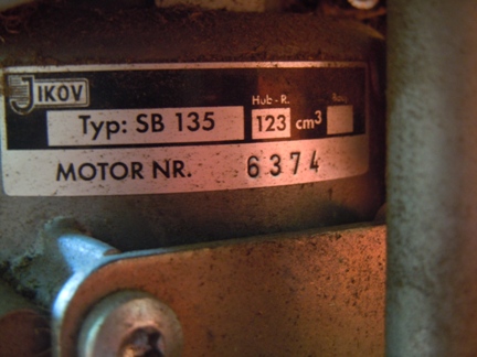

kann mir jemand den Unterschied zwischen dem SB 135 und SB 130 2Takt Motor von Fichtel&Sachs erklären, oder gibt es keinen. Ich suche Ersatzteile für den 135er kann aber nur welche für den 130er finden.
Beide haben schon mal 123 ccm.
Oder ist der Motor in Lizenz von J IKOV gebaut?
Vielleicht weiss aber auch wer wo ich für meinen welche finden kann?
Wer kann helfen?

- typenschild.JPG (63.47 KiB) 2087 mal betrachtet

Hallo Methylase,
laut der (nicht original Sachs) ETL sind beide Motoren gleich.
Lediglich einen Unterschied gibt es, nämlich das der SB 135 seehr selten ist, ggf. wurde er daher nur in Lizenz gebaut und ist hier so gut wie nicht zubekommen, sowohl Maschine, als auch Literatur.
Der SB 140 z.B. wird teilweise auch in Lizenz vom gleichen Hersteller gebaut, nur gibt es diesen hier sehr häufig.
Bastian
