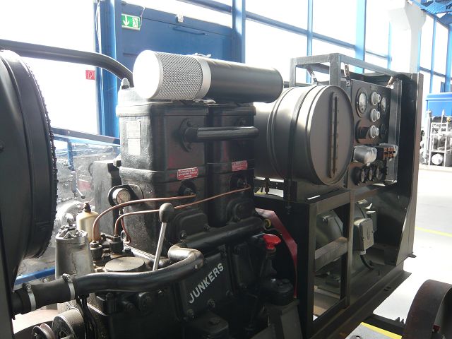

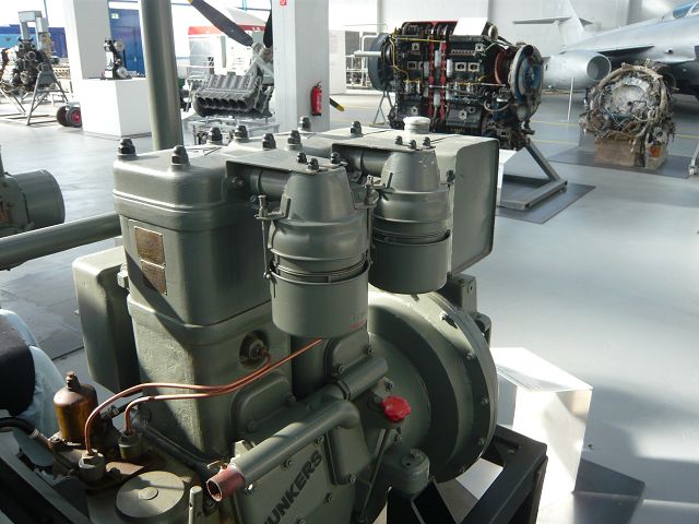

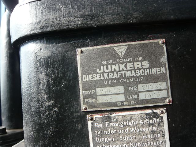

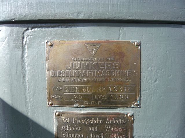

Du Glücklicher! Hätte auch gerne einen Vorkriegs - Zweizylinder...
Typenschild aus Scharfenstein, nehme ich an? Ich habe in Dessau Bilder von einem Zweizylinder gemacht, bei dem die Motornummer knapp daneben ist. Baujahr laut Beschreibung "circa 1930 ". Wie genau die das im Museum nehmen weiß ich natürlich nicht.
Gruß, Markus

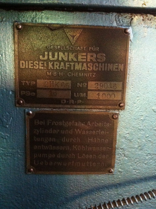

Morgen,

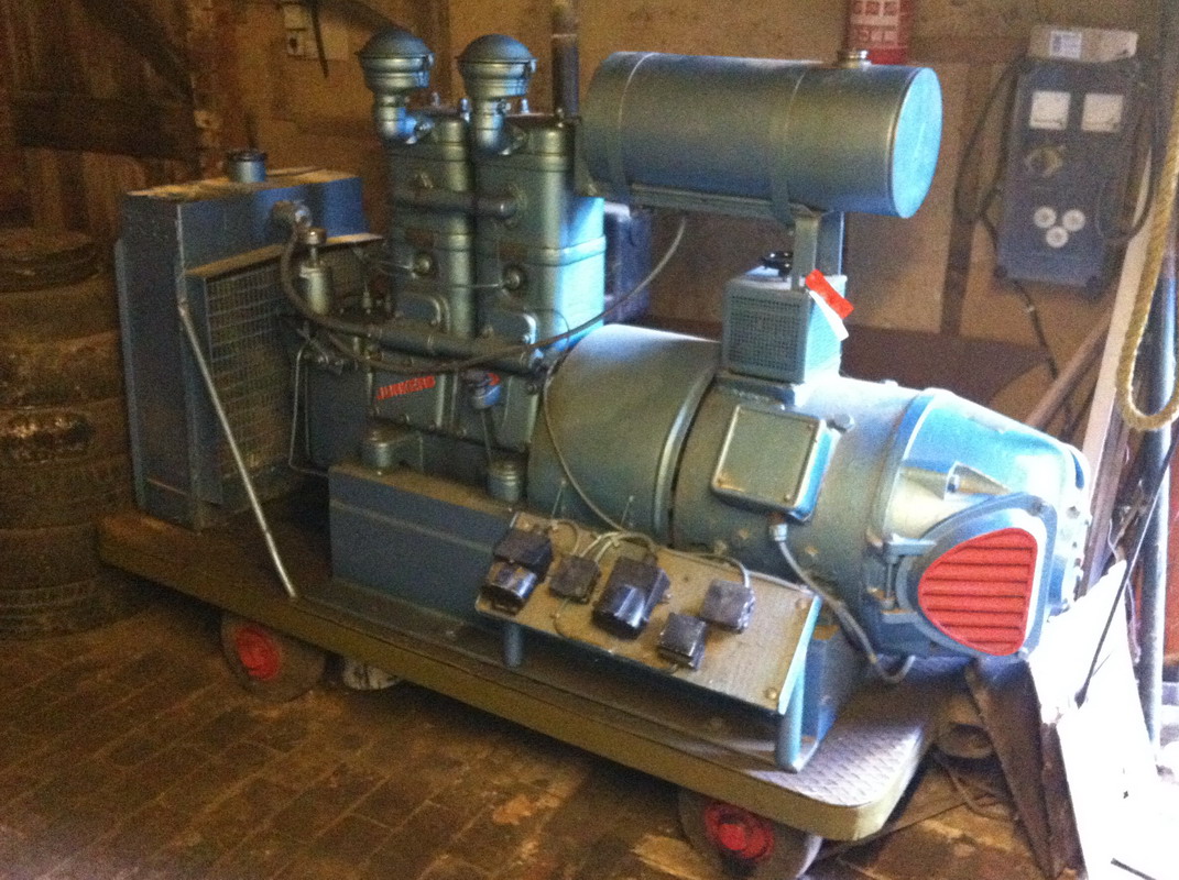

mein Motor kommt aus Chemnitz. Ist hier auch eine Datierung möglich (ca. von der Nummer), da ich den Motor nun nicht umbedingt wegen des Datums zerlegen wollte ! :mrgreen:
Manuel
Nach dem Kauf und der Bergung damals !

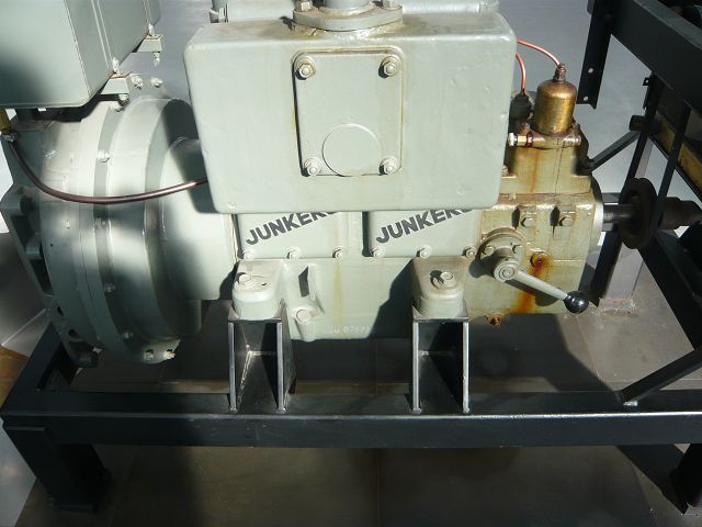

@Manuel: auch für dich drei Bilder aus Dessau.
