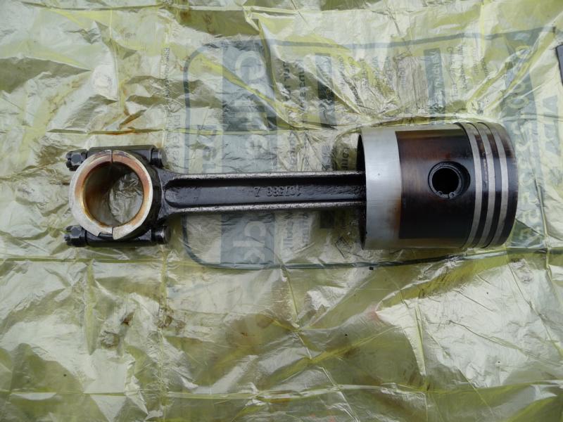

Als der Kolben raus "gefluscht" kam, war meine Überraschung sehr groß, alle 3 Kolbenringe haben sich perfekt bewegt. :roll: :arrow: :D
Der Kolben Zündkerzenseitig:
Ich habe mich erst gewundert warum der Kolben da oben so schwarz ist, bis ich ihn neben den Motor gehalten habe und festgestellt habe, dass da die Zündkerze sitzt.

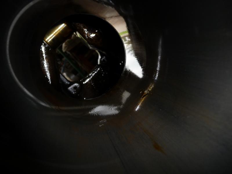

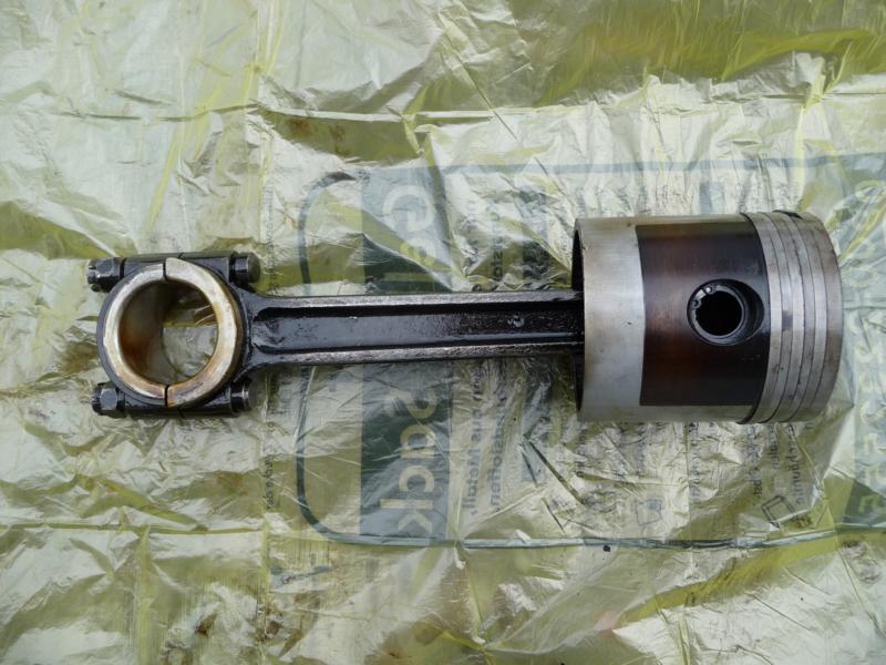

Die andere Seite:
Der Kolben hat kaum Riefen.
Die Buchse Richtung Kurbelwelle:

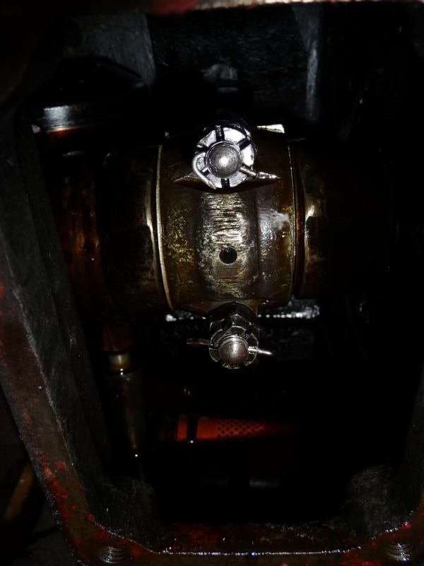

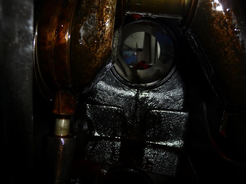

Kurbelwelle Richtung Buchse:
Die Ölpumpe fördert auch noch richtig gut, auch diese rot-orange Pampe die da drin ist.
