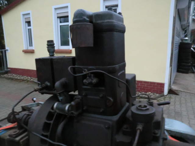

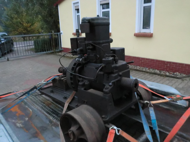

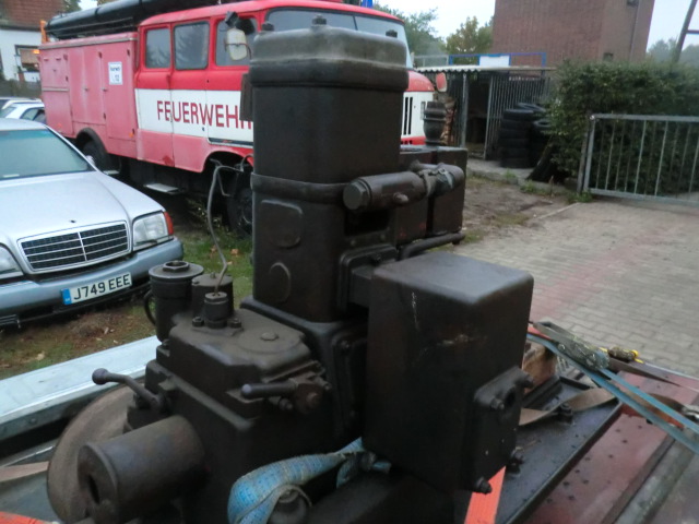

hallo in die runde!
vor gut 2 jahren habe ich bei euch schonmal große hilfe mit meinem ersten junkers bekommen - vielen dank nochmal - nun bräuchte ich mal wieder hilfe!
???was habe ich hier gefunden???
gekauft als junkers bzw.ddr nachbau und als ich angekommen bin das...alles anderst!
lizens??
leider kein einziges schild dran.
merkwürdig ist schon allein das er einen luntenhalter hat - welcher gegenkolben brauch sowas?
der bock drunter sieht org.zum motor aus...
so experten,ran und danke schonmal.
lizens??
