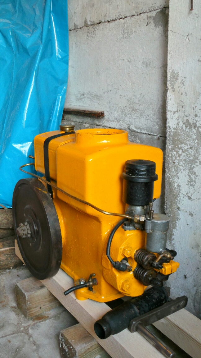

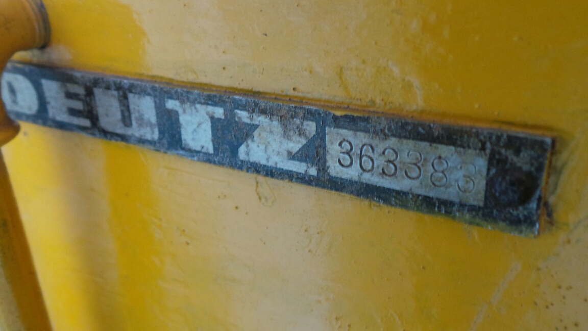

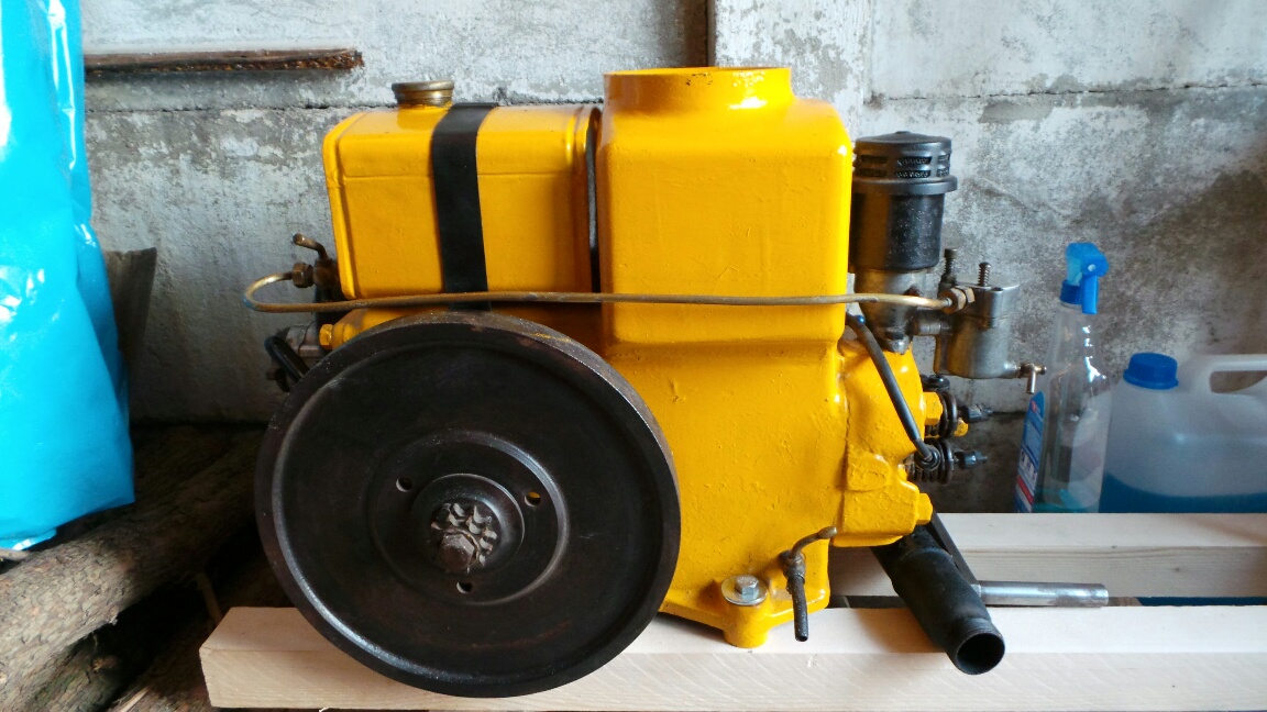

Re: unruhiger Warmlauf
Da ist er, mein erster Motor.
Ich nehme an, dass es sich um einen MA 608 (?) handelt. Klar, über die Farbe lässt sich streiten, aber er läuft ja erst mal. Zumindest haben wir ihn mal kurz anwerfen können. Baujahr sicherlich nach 1935, oder? Für einen Hinweis wär ich dankbar. Als nächstes kommt nun die Lafette dran. Eine alte Sackkarre habe ich schon geschlachtet, die Räder und Achse strahlen lassen. Jetzt muss noch mein Tischler die Lagerhölzer bringen...
Dein Motor ist ein MA608 von 1935.
Schaut ja gut aus, nur die Farbe hat es so ab Werk nicht gegeben.
Bis bald!
