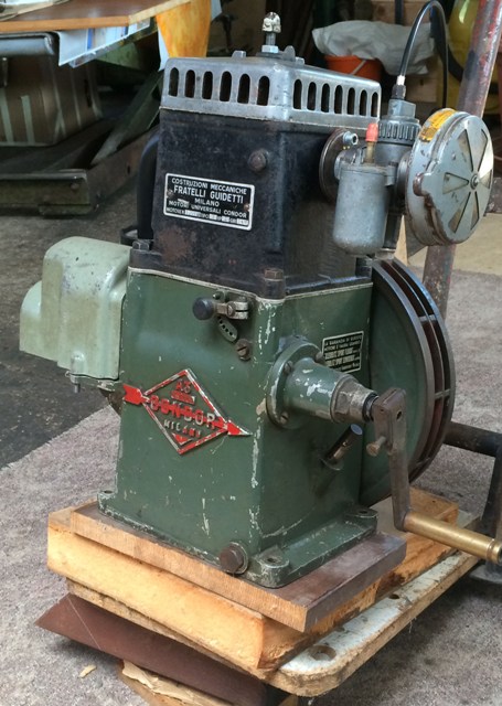

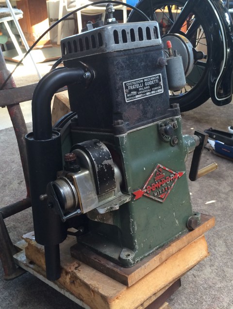

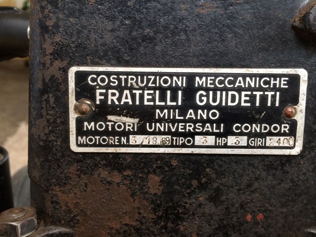

wer kann mir näheres zu dem Motor sagen :?:
selten oder nicht ? Baujahr?
Drehzahl geregelt ist er auf keinen Fall :)
Vergaser und Auspuff sind nicht original -sieht mir nach DDR -was aus der EL Serie aus
ich tippe mal auf einen Bootsmotor :roll:

Moin Benny,
danke für den Artikel mit Foto. Der von dir angefragte motor hat eine Drehzahlregelung. Das kleine Hebelchen ander Seite mit dem Lochkranz. Mit dem Vergaser zusammen funktioniert das natürlich nicht. Sonst ist er ja optisch noch gut beisammen.
Habe diese Motoren schon öffters gesehen, sind also nicht so selten.
Schicke dir mal Fotos wie er ausehen sollte.
Grüße Mathias

Moin!
Freut mich, dass Riesa so gut war!
Zum Condor: die gesamte Regelei ist bei den Guidetti-Motoren im Block verbaut, die Drosselklappe sitzt im Einlasskanal. Das Hebelchen ist, wie Mathias schon sagte, zur Drehzahlverstellung. Wenn du den Vergaserschieber etwas über Leerlauf fixierst, sollte er laufen und regeln. Verbaut waren die Condors in Stromaggregaten, Kompressoren und Hydraulikeinheiten für die italienische Armee. Die später gebauten Diesel saßen z. B. in Weinbergschleppern.
Unterlagen gibt's in ebäh-italy (selten und teuer) :idea: .

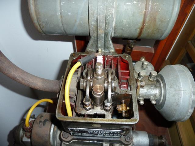

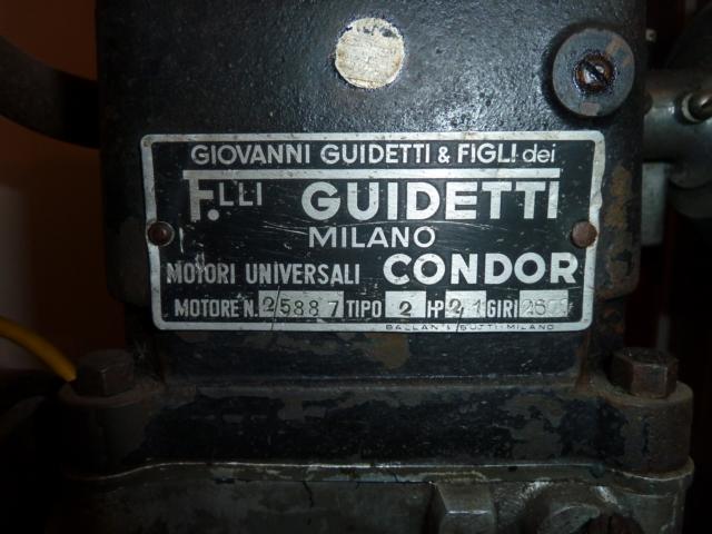

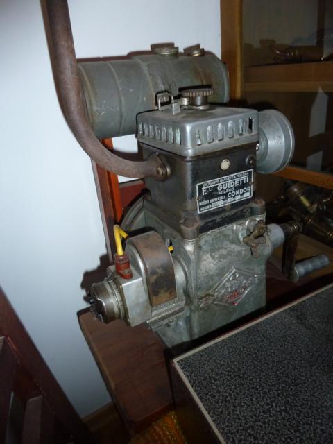

Schau mal hier nach!
So sieht der Motor original aus.
Ansonsten gibt es ihn in meheren Größen-Kannst du hier im achten Bild sehen!
Ich finde es ist ein netter kleiner Viertaktmotor. 8-)
Beiträge: 1866
Re: Motor aus Italien
Habe noch ein paar Bilder gefunden.
