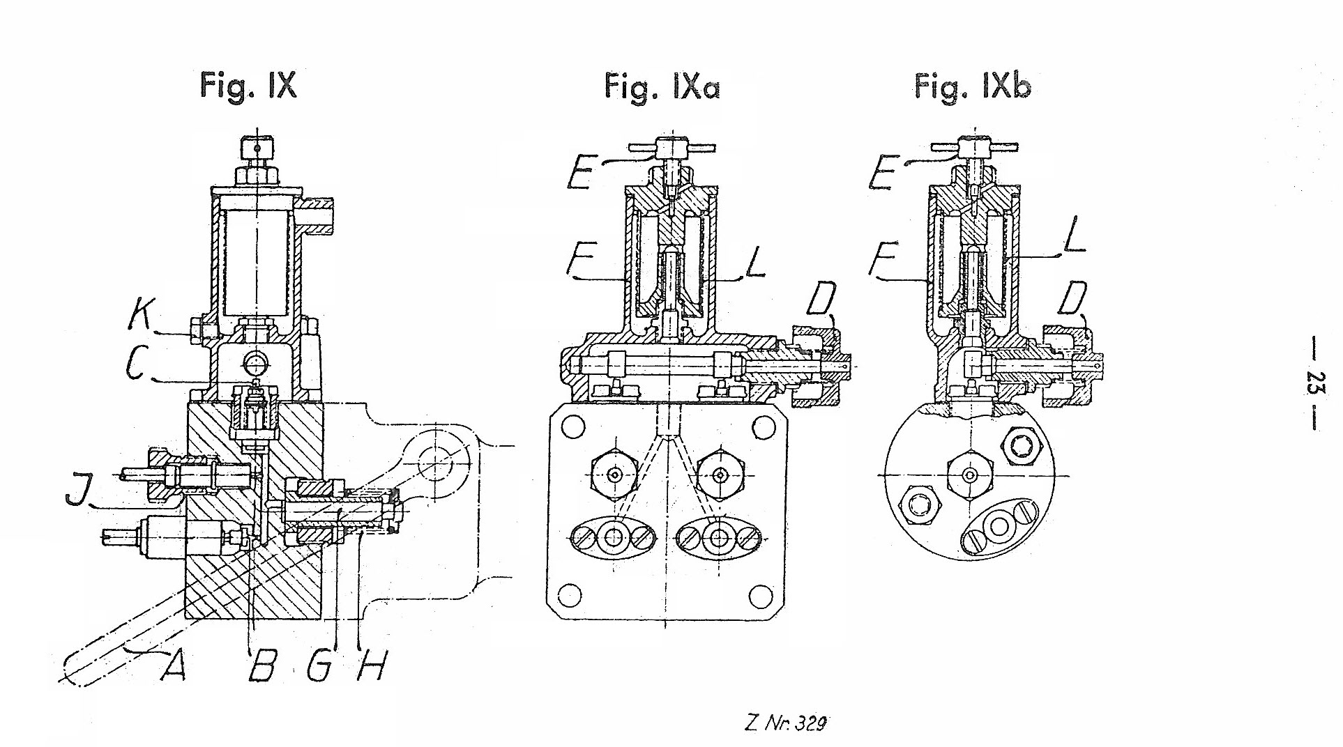

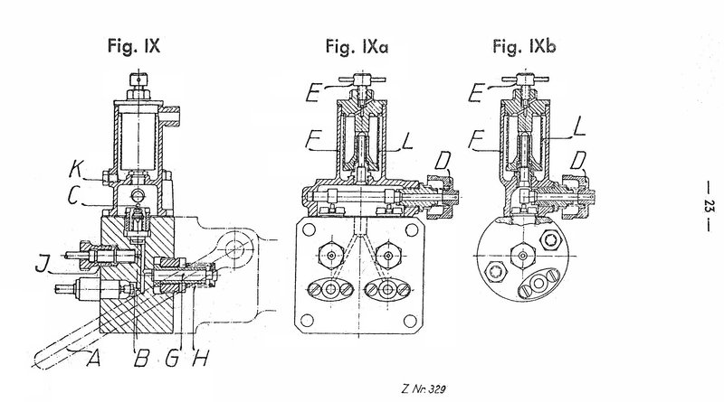

Das Nadelventil hatte ich immer ganz geschlossen um die volle Fördermenge zu erreichen, das schließe ich zunächst mal als Fehlerquelle aus.
Die Vermutung mit dem Saugventil hatte ich auch schon, was mich allerdings nicht so ganz verstehe, ist die Funktion des Betriebsdrehschalters "D" !
(Siehe Bild Fig. IXb) "habe diesen Pumpentyp"
Dieser drückt bei Stellung (B) Betrieb mit dem Exzender ja ständig auf das Saugventil und hält es offen, oder habe ich da jetzt einen Denkfehler? Da kann ja verständlicherweise gar kein Druck aufgebaut werden, oder gibt,s da noch ein zweites Ventil?
Könntest du mir vorab eine Explosionszeichnung der Pumpe Typ: IXb zukommen ?
Übrigens, ein Intresse an besagter Betriebsanleitung besteht, wie kommen wir da zusammen?
Ralf

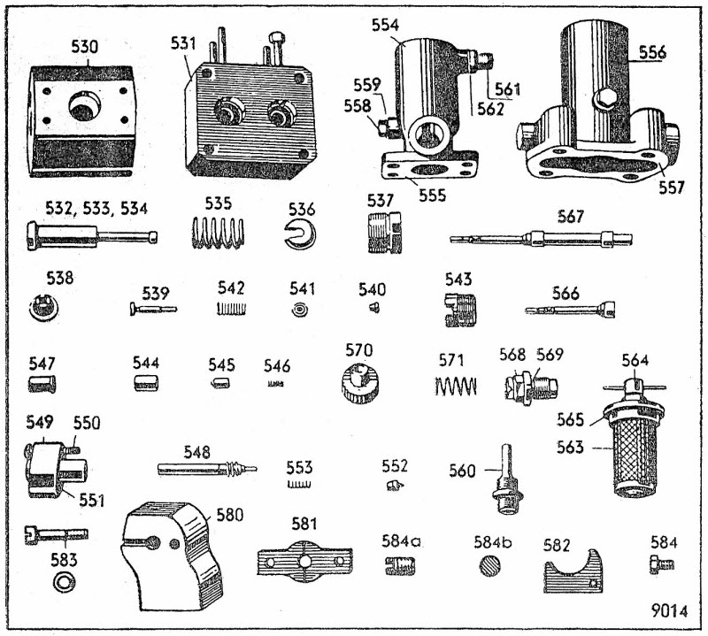

Ich habe Dir eine PN mit meiner Bankverbindung geschickt. Wenn ich das Geld (15,40 + 1,45 Porto = 16,85€) auf dem Konto habe, schicke ich Dir das Heftchen zu. Schreib mir dann bitte Deine Adresse zurück.
Leider sind die Teile der Pumpen nur einzeln dargestellt: Gruß
