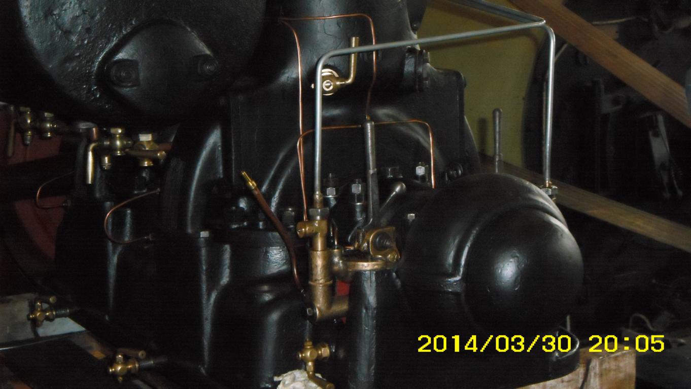

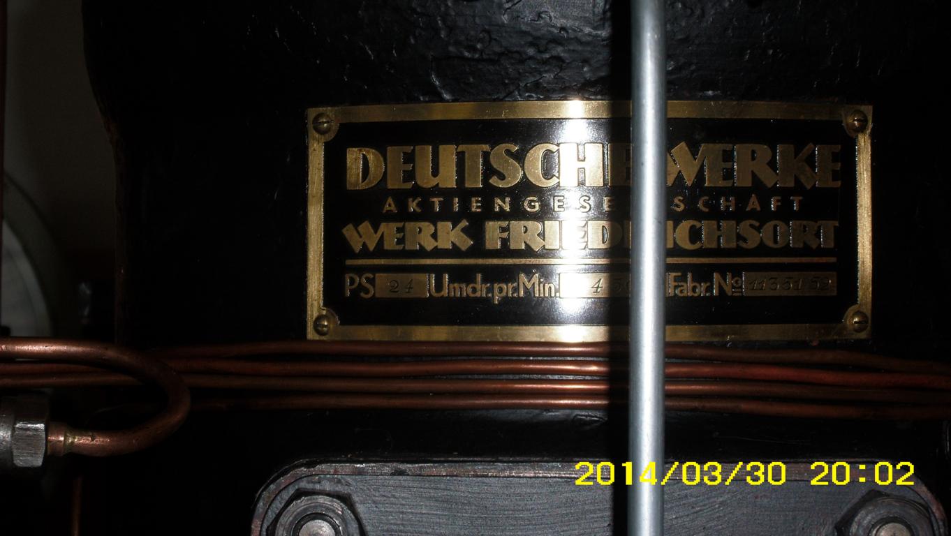

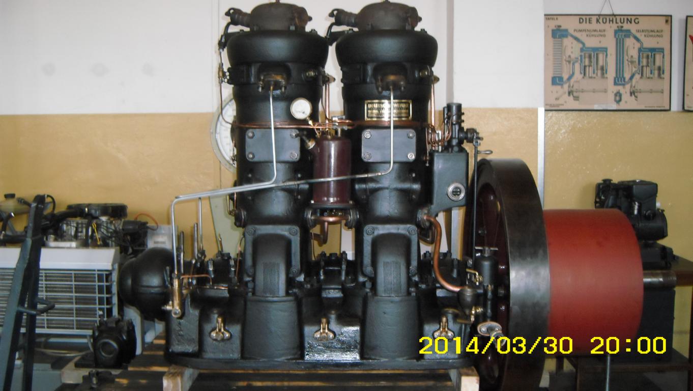

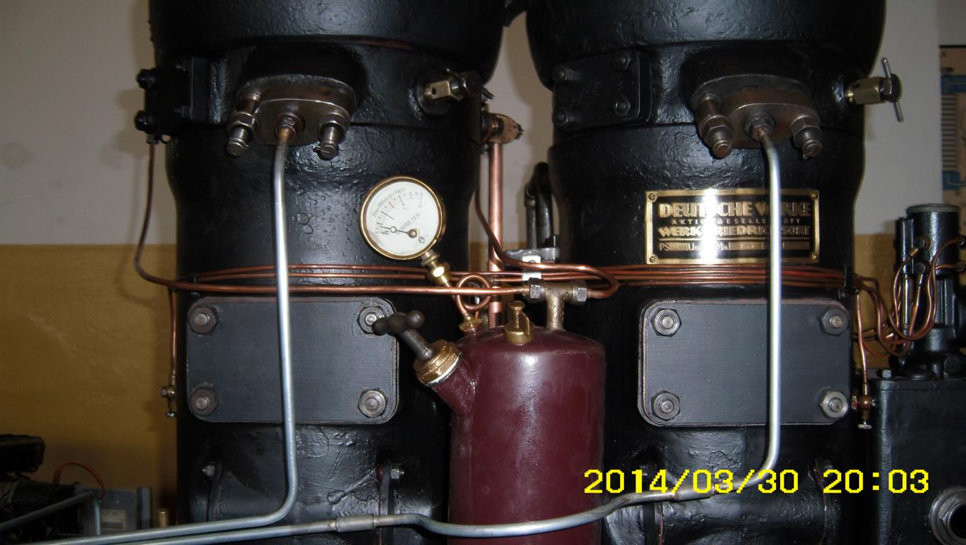

Hier die von Mathias angeregten Bilder.
Gruss Hermann

Hallo Hermann,
eine schöne staionäre Eionheit. Was ist das für ein Deckel an beiden Zylindern neben der Einspritzelement? Könnte mir dort die Luftstarteinrichtung gut vorstellen. Werde wohl mal vorbei kommen, ist ja nicht so weit weg von mir. Wann bist du dort anzutreffen?
Grüße Mathias

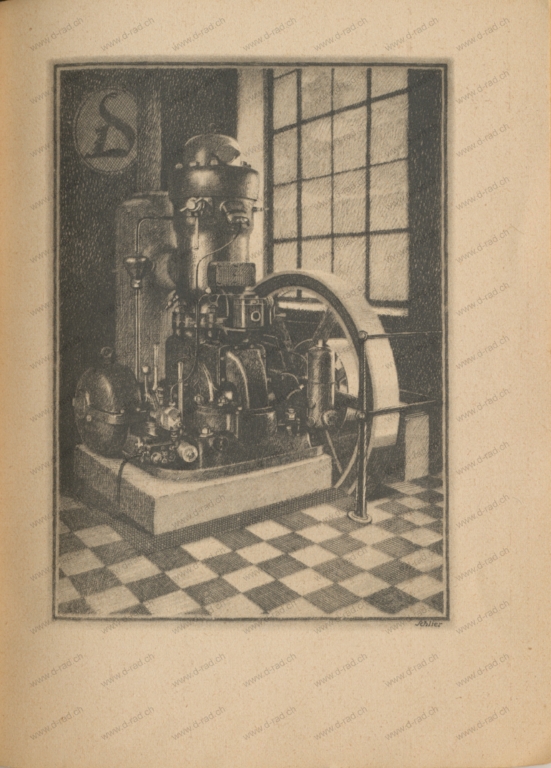

Auf der Seite http://www.d-rad.ch war mal diese Abbildung zu sehen (heute leider nicht mehr). Darauf kann man das Luftstartventil erkennen. Es sitzt genau an der Stelle, die Mathias vermutet hat. Vielleicht kannst Du vom Betreiber der Seite Unterlagen erhalten.
