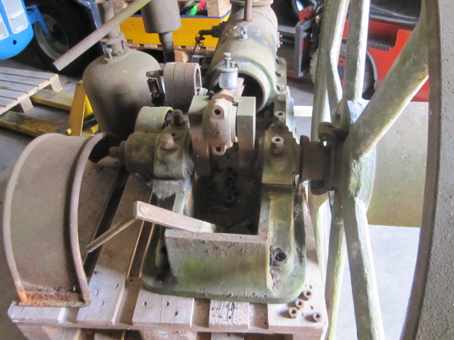

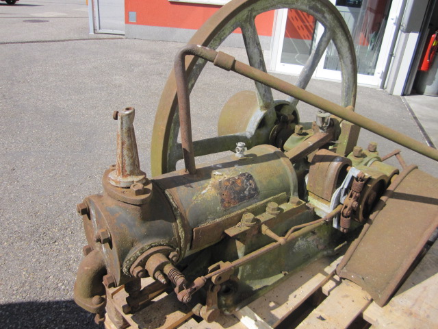

Hat wer eine Ahnung welcher Motor das ist?
Suche für den einen Vergaser und Zündmagneten!
Baujahr?
PS?

Ich denke Sendling München.

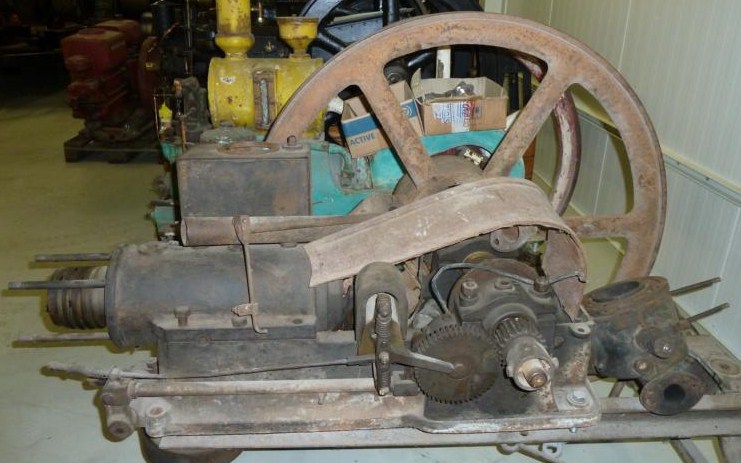

wenn ich mir Bild Nr.3 anschaue würde ich sagen dort hat bis vor kurzem noch ein Typenschild gesessen. Aber wie so häufig, fünf vor 12 gediebt. Zum Zündmagneten, dem Motortyp entsprechend. Sollte es ein Boschmagnet sein könnte man über die Nr. das Baujahr eingrenzen.

die Vermutung von meisteradam teile ich ;)
Motorenfabrik München-Sendling
wahrscheinlich Typ: H
Baujahr ab 1908

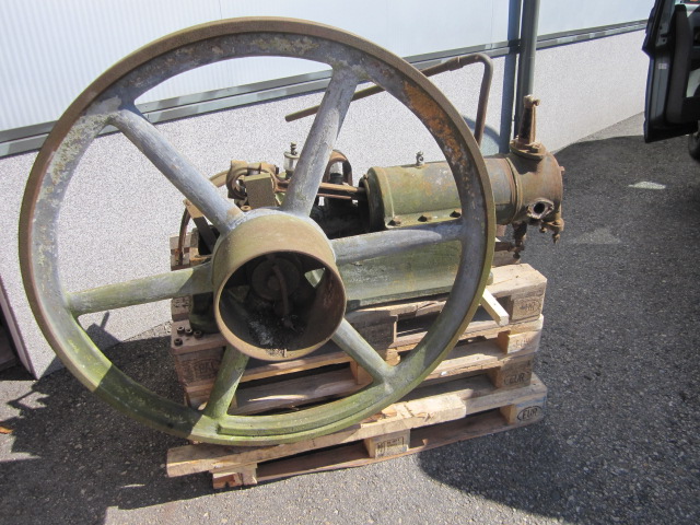

bin wieder daheim und habe meine Unterlagen gesichtet und würde mich den Aussagen von Thomas und Christopher anschließen , Sendling Modell H Typ ?
Typ: Länge des Motors in mm ca.: H1 1500, H2 1700, H3 1800, H4 2100 Leistung Grössenbezeichnung in eff. Pferdestärken bezw. garantierte Dauerleistung H1,2,3,4,5,6,8,10. Da die Riemenscheibe noch verbaut ist, lässt sich über deren Durchmesser (D) und Breite (B) der Typ ermitteln. H1 D 300 B 160, H2 D 300 B 190, H3 D 350 B 230, H4 D 400 B 250.
