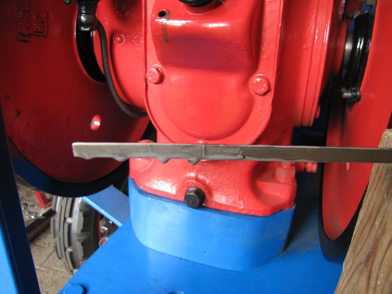

ich habe gestern bei einem meiner Probeläufe fest gestellt, dass vermutlich Wasser im Motoröl ist. :(
Am Ölpeilstab ist auf jeden Fall kein reines Motoröl mehr dran, sondern eher so eine graue Emulsion, wie Ihr auf dem Bild sehen könnt. Etwas "Ölvermehrung" scheint es auch gegeben zu haben, wenn ich mich recht entsinne, war es beim letzten Test auf Maximum, jetzt ist es drüber.
Lässt das 100%ig darauf schließen, dass da die O-Ringe an der Laufbuchse undicht sind, oder kann das Wasser evtl. auch durch kalt-/warm-Wechsel und anschließende Kondensation in den Kurbelraum gelangt sein (oder sonst irgendwie...)?
Ich hatte bei meiner Instandsetzung des Motors die Laufbuchse drin gelassen, also dürften noch die original O-Ringe von 1949 verbaut sein.
Darf ich einen Motor mit so einem Öl drin überhaupt noch starten, oder sollte ich ihn besser gleich zerlegen und die O-Ringe tauschen?
Ich würde mich freuen, Eure Meinung zu hören!

Hallo Hans!
Würde auch sagen das die Ringe von der Laufbuchse undicht sind.
Das es sich um Kondenswasser handelt schließe ich aus.
MfG.Ronald

Moin,
zu 1.) das solltest Du bleiben lassen, die Brühe ganz schnell entfernen und das Innere des Motors sehr gut reinigen, so dass wirklich alles von dem Zeug raus ist und das Ganze möglichst zeitnah,
zu 2.) ich würde die alten aus- und neue einbauen ;) ;) ;)
Viele Grüße in die Pforzheimer Gegend
Dietrich

Re: MAH 914 Wasser im Motoröl?
Die Menge an Wasser kann kein Kondenswasser sein.
Wenn dir keiner einen dummen Streich gespielt und Wasser ins Kurbelwellengehäuse gegossen hat, wie jemand mal bei einem meiner Motoren, der Motor auch keinen Riss vom Wasserkasten in den Kurbelwellenraum hat dürfte es der O- Ring der Laufbuchse sein.
Ich kann mich meinem Vorredner nur anschließen und den Motor damit nicht mehr anlassen. Lass es schnell ab und alles gut mit Diesel reinigen, spülen und natürlich den O- Ring wechseln.

vielen Dank für Eure Antworten, dann steht ja wieder Arbeit ins Haus... :(
VerdampferSammler hat geschrieben:der Motor auch keinen Riss vom Wasserkasten in den Kurbelwellenraum hat
Den Gedanken habe ich zwischenzeitlich auch schon gehabt. Was mich nämlich wundert ist, dass es bei den ersten Probeläufen keinerlei Probleme gab, auch da hatte ich nach dem Öl geguckt. Hier hatte ich aber immer nur knapp über die Laufbuchse Wasser aufgefüllt.
Nur zur ersten Ausfahrt der Bandsäge hatte ich 5 - 6l Wasser zusätzlich rein gegossen und jetzt ist diese Soße da.
Da werde ich nochmal etwas genauer in den Wasserkasten schauen.
Beitrag von Pyromane »
Lass mal die Brühe ab, mach den Deckel los und reinige den Innenraum so gut du kannst. Dann füllst du Wasser bis zu dem Flüssigkeitstand ein, den du als letztes hattest.
Das Wasser erhitzt du mit einem Tauchsieder und setzt dich mal bewaffnet mit einer Flasche Bier, einer Taschenlampe und einem lappen davor und schaust dann mal, wo das Wasser herkommt. ;)
Gruß Andreas

Ich habe übrigens gestern die Soße abgelassen. Erst kam ein bisschen fast sauberes Wasser (klar, das ist schwerer als Öl), dann kam die Emulsion.
Ist schon besser, da mal genauer nach zu schauen...
