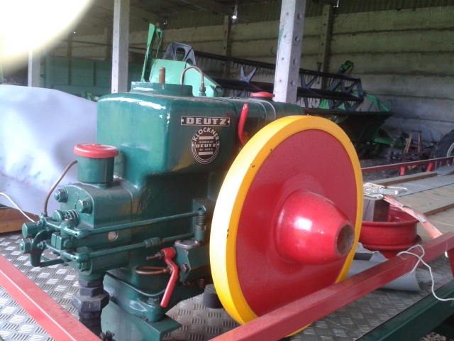

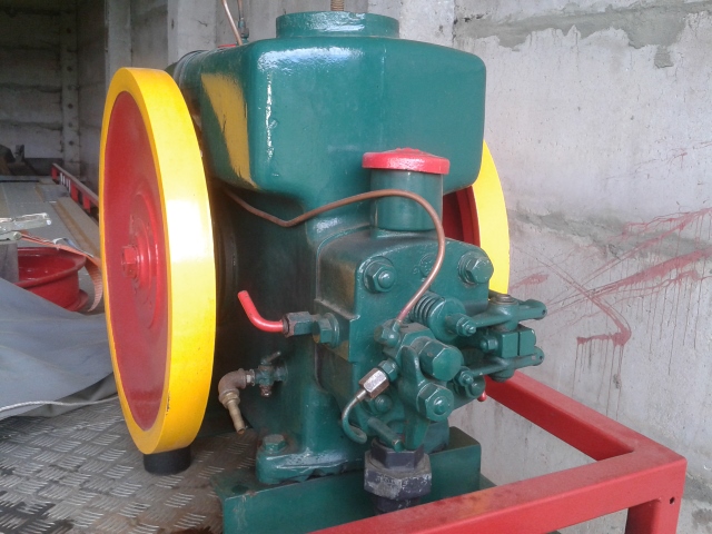

bei dem Erwerb eines Tieflader zum Oldtimertransport, ist mir ein Deutz Standmotor "zugelaufen". Leider hatte der Verkäufer keine technischen Daten zu diesem Motor. Ich würde mich freuen wenn jemand den Typ erkennt und einige Angaben wie zB. Hubraum. Leistung und Bauzeit machen kann. Auf einem Schild ist die Nr. 804610 eingeschlagen.

Hallo und Willkommen im Standmotorenforum
Dein Motor ist ein MAH 711 mit 6 PS. Gebaut wurden diese Motoren ab 1935 in hohen Stückzahlen ( über 70.000 Stk.)
Der Motor hat eine Bohrung von 80mm und 110mm Hub, max. 1500 U/min.
Laut Motornummer ist dein Motor Baujahr 1941!

Dank an Jannick !
Die Angaben helfen mir weiter.
