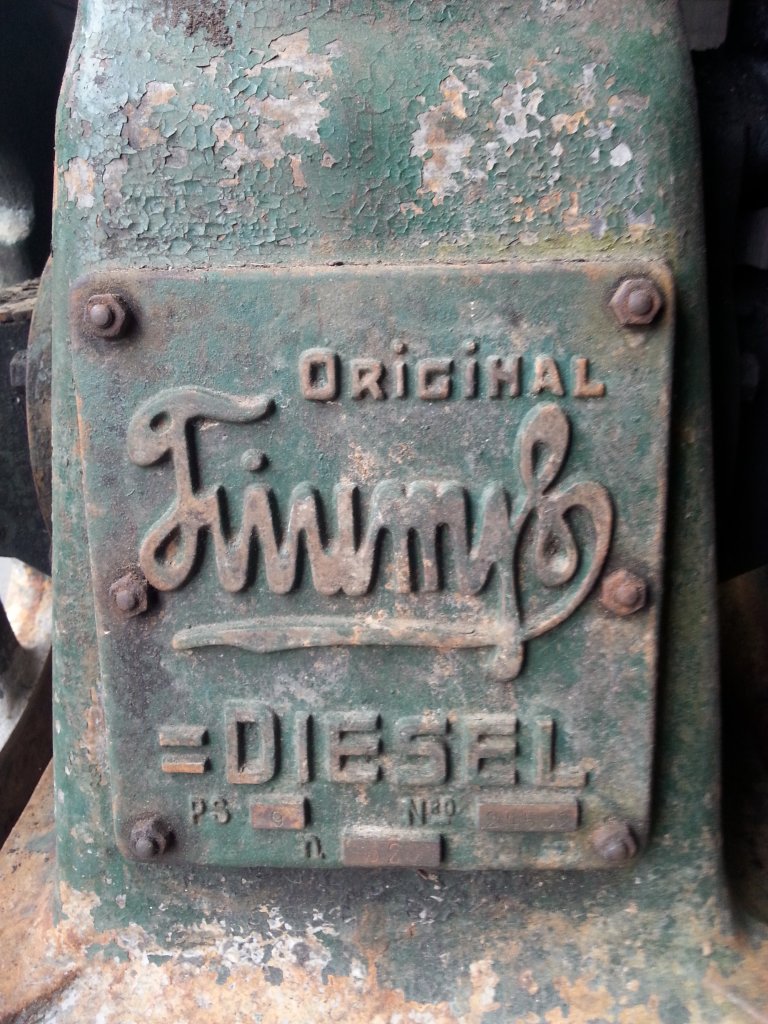

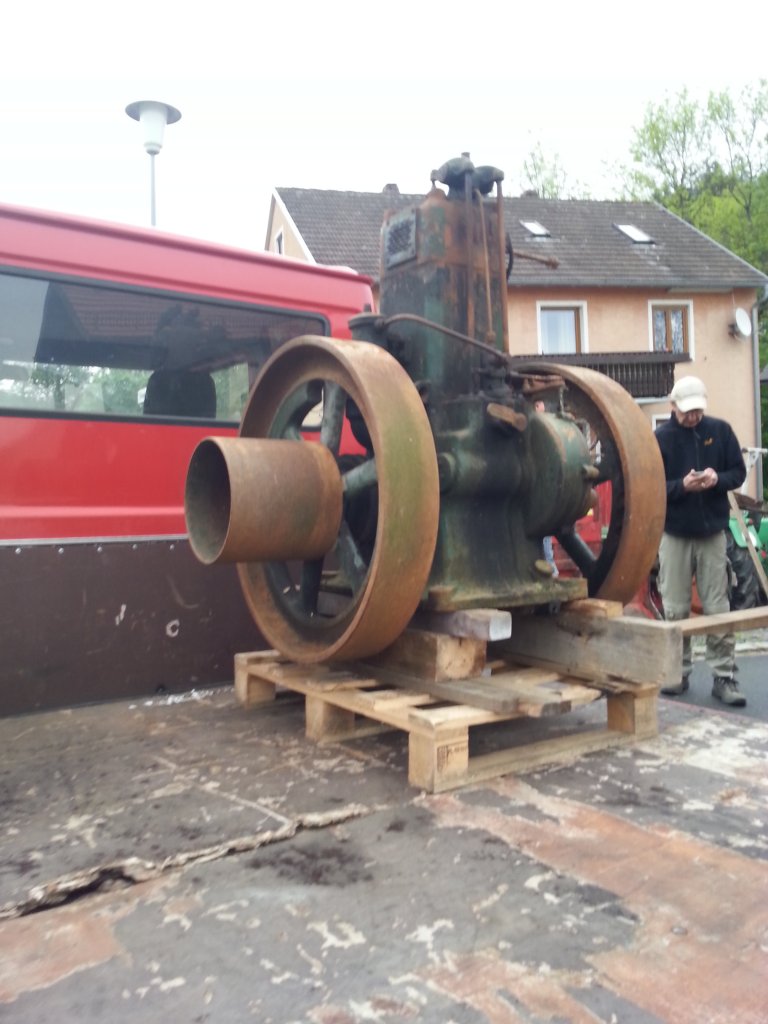

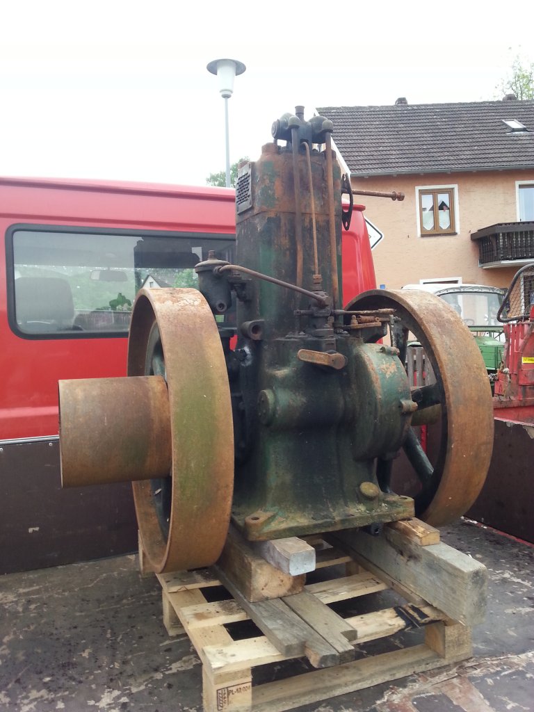

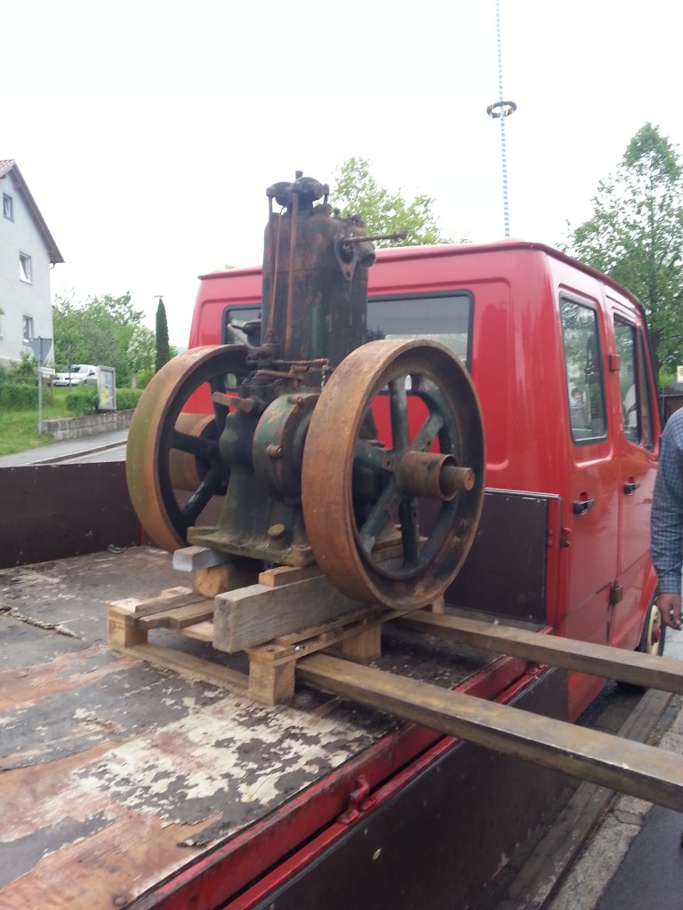

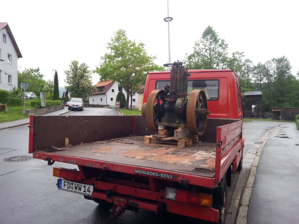

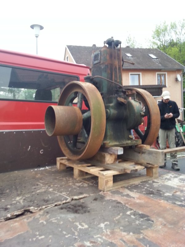

Hier mal unser neuer Motor :P
Triumpf (Slavia) Diesel mit "angeblich" 9 PS
Schwungraddurchmesser 68 cm
Motornummer: 24552
Kann mir vielleicht jemand anhand der Motornummer das Baujahr sagen ?!
Jetzt erst mal Bilder ;)

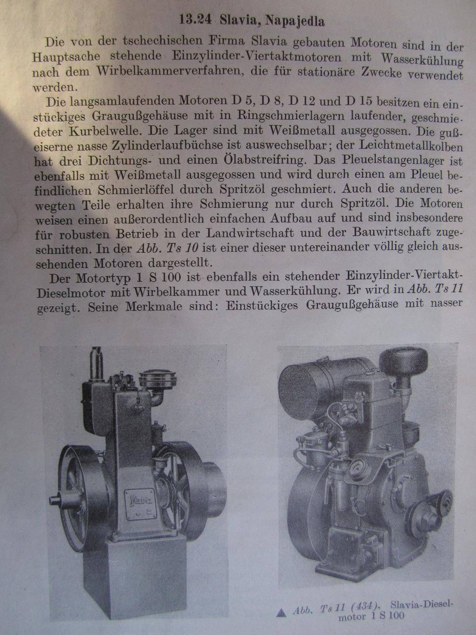

Das wird schwierig mit dem Bj.
In einem Buch-Betriebskunde des Dieselmotors 3 Auflage von 1957
ist der Motor noch beschrieben. In einem anderen Buch habe ich mal gelesen das diese Motorproduktion erst 1972 eingestellt wurde. Leider weiß ich den Titel nicht mehr.
Wir können ungefähr davon ausgehen das dieser Motortyp vermutlich von ca.1932-1972 gebaut worden ist. Wenn der Motor eine Bosch Einspritzpumpe hat könnte man über diese Bosch-Nummer das Bj. besser eingrenzen.
Viel Spaß mit dem Motor.

Ich habe inzwischen das Baujahr herausgefunden: ca. 1941-1943
Gruß Philipp ;)
PS: Motor wird gerade restauriert :D

Kurze Information:
Am Sonntag haben wir den Motor, nach vielen Arbeiten wieder zusammmengebaut.
Und siehe da er hatte Kompression :D. Also schnell mal gemessen: 26 Bar Kompressionsdruck :!: :)
Und da die Einspritzanlage instandgesetzt wurde, haben wir uns keine Sorgen mehr gemacht das er nach über 30 Jahren wieder laufen wird.
Da wir keine Kurbel besitzen, haben wir den Bulldog mit Riemenscheibe geholt und da den Riemen darufgelegt und den Motor mal drehen lassen.
Und dann nach über 30 Jahren (!) Stillstand hat er am 19. Oktober 2014 die ersten Töne von sich gegeben :!: :!: :!: :P
Wir haben ihn aber nicht richtig laufen lassen, da er nicht feststeht. Er war zwar mit Schraubzwingen festgemacht, aber die halten keinen 600 Kg schweren Motor :lol:
Also haben wir heute mal schnell ein Gestell aus einer Achse eines alten Schwaders gebaut. Nur als Übergang (er wird ja später fest eingebaut) das wir ihn laufen lassen können.
Die nächsten Tage wird er auf das Gestell gesetzt und dann können wir ihn starten.
Bei Bedarf kann ich ein Video machen :P
