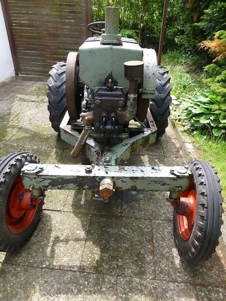

auf meinem Kramer K18 ist ein Güldner GW20 Stationärmotor original verbaut worden. Der Vorbesitzer hat einen Luftansaugkanal und einen neuen Luftfilter gebaut um die Gefahr des "Durchdrehens" des Motors auszuschließen. Original bildete der Deckel oberhalb der Ventile mit dem darauf montierten Luftfilter einen "Ansaugkanal". Nach Meinung des Vorbesitzers, konnten in der originalen Bauweise Öldämpfe entlang der Ventilführungen und der Stößelstangen in den Deckel des Zylinderkopfes gelangen und somit angesaugt werden was dann zum "Durchdrehen" des Motors führen könnte. Der Motor würde dann sozusagen sich selbst versorgen. Auch ein Abschlagen der Einspritzleitung würde dann nichts bringen. Da ich den originalen Luftfilter wieder montieren möchte, stell sich mir die Frage ob ich innerhalb des Deckels einen Kanal vom unteren Ende des Luftfilters zu dem Anzug des Motors verlegen sollte um die Ansaugluft von den Öldämpfen abzuschirmen? Ein Bild vom gegenwärtig vorhanden Umbau (ohne Deckel oberhalb der Ventile) habe ich dem Beitrag angehangen. Den originalen Deckel und einen Teil des originalen Luftfilters habe ich noch. Ich suche den oberen Deckel des Luftfilters: viewtopic.php?f=18&t=4989
Wie würdet Ihr vorgehen?
- Originalzustand?
- von Aussen optischer Originalzustand mit Kanal innerhalb des Deckels?
- gegenwärtige Konstruktion belassen?
Grüße von Kai
- Originalzustand?
Grüße von Kai
- Ansicht selbstgebauter Ansaugkanal mit nicht originalem Luftfilter
- k-P1000716.JPG (189.73 KiB) 3207 mal betrachtet

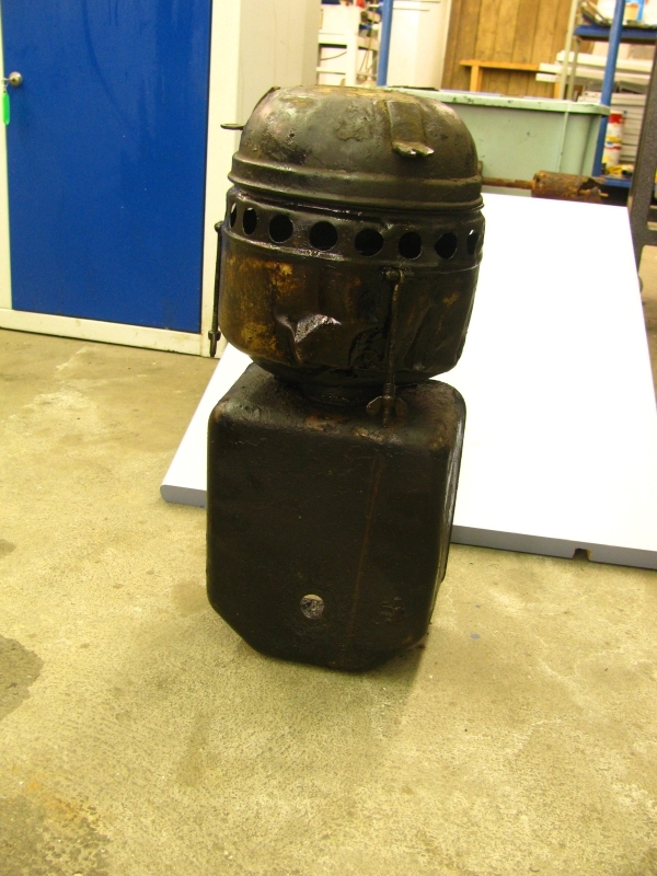

erst mal Danke für den Tipp mit dem GFK, dass werde ich so machen. Nur zum Verständnis: es geht um diese Variante des Luftfilters wie bei diesem K18 aus dem Kramer-Forum: http://www.kramer-forum.de/index.php?se ... ard&mode=1 unter User: allradschlepper's Garage sind die Bilder
Ich hätte gedacht, dass der Deckel aus Blech ist.
Grüße von Kai
Grüße von Kai
Re: Stationärmotor dreht durch?
habe im Kramerforum gerade eben ein schönes Detailbild gefunden:
Das ist doch ein Blechdeckel. Die GFK-Vairante wird wohl aufgrund der unteren Radien ausscheiden. Irgendwie kann man auch auf der Drehbank Blech Tiefziehen ,Rollen und Drücken. Leider fehlt mir diesbezüglich die Erfahrung.
Grüße von Kai
Grüße von Kai
