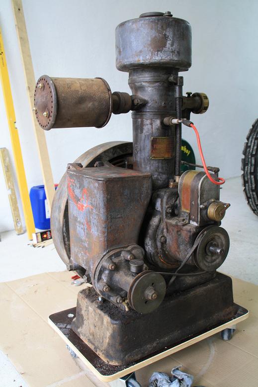

Hallo an alle öligen Schrauber, erst einmal frohe Ostern aus Rothensee! Ich habe mit dem D1 noch ein Problem, in der BA ist er mit 950 Umdrehungen/Min angegeben, meiner kommt so auf 430 bis 530(heute)/ Min. Das ist eigentlich schön langsam, aber die Wasserpumpe, die für den Umlauf sorgen soll, hat damit zu wenig Umdrehungen um einen ausreichenden Wasserfluß bis in den Zylinderkopf zu erzeugen. Vorher wurden alle Wasserdurchläufe auf Freiwegigkeit geprüft. Mit der Bohrmaschine ließ sich an der Wasserpumpe ein ausreichender Fluß mit entsprechender Kühlung erzielen. Der Regler regelt auch nicht zu früh ab, er hält den Vergaser, der auch überprüft wurde, immer auf Vollgaß. Mir fällt jetzt nichts mehr ein, die Pumpe ist sehr leichtläufig und der Keilriemen rutscht auch nicht. Anbei noch ein Bild vom D1, der Wasserkasten befindet sich links. MfG Uwe
- IMG_1358 neu.JPG (76.34 KiB) 6314 mal betrachtet

Re: Bernard Motor Herstellungsjahr
Hallo Uwe
Leider kenne ich mich nicht mit dem Bernad Motoren nicht aus aber ein Tip könnte ich dir trotzdem geben.
Die Wasserpumpe ist doch im Bild unten links mit der Keiriemenscheibe dranne????
Wenn du bei deiner Umdrehungszahl bleiben willst (was ich persönlich auch besser finde) dann veränder doch einfach nur die Göße deiner zwei Keilriemenscheibe....das kann man sich ja ungefähr ausrechnen. So kannst du bei deiner Umdrehung bleiben und deine Wasserpumpe läuft trotzdem schneller.
Ich hoffe du weist was ich meine???
Gruß Benjamin
Gruß Benjamin
