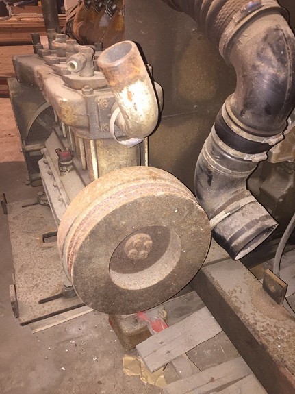

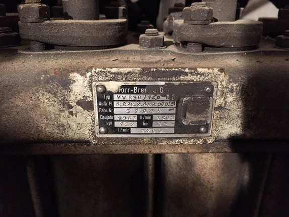

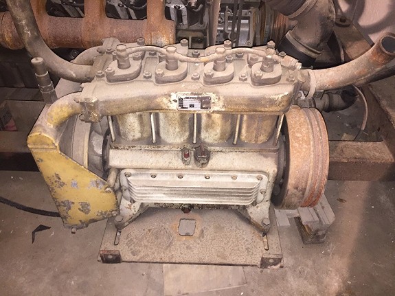

Weiss jemand etwas von diese Motor? Besitzer sagt dass es ein Mercedes Motor ist, aber ich glaube nicht.

leider ist nur ein Foto groß, die anderen sind leider nicht zu erkennen, was ich aber sehe lässt mich vermuten, dass es sich wohl eher nicht um einen Motor handelt. Versuche doch bitte die Fotos noch mal zu bearbeiten bzw.gößere einszustellen.

Leider wurde zwei Fotos klein. Jetzt Grösser.

Es muss ein Kompressor sein und kein Motor. Ist als Motor annonsiert.

Bin einverstanden mit Dag.
Knorr ist fabrikant
von Lkw bremsen
Gegroet Tieske
Knorr ist fabrikant

Es handelt sich ganz eindeutig um einen Kompressor der Firma Knorr.
Der den du anfragst, ist ein rcht großer Kompressor dieser Firma mit eigenem Kühler.
Ich vermute, daß er auf einer Lokomotive eingesetzt war.

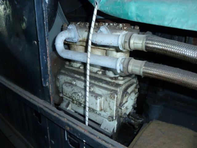

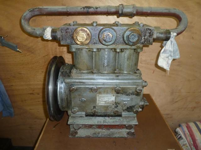

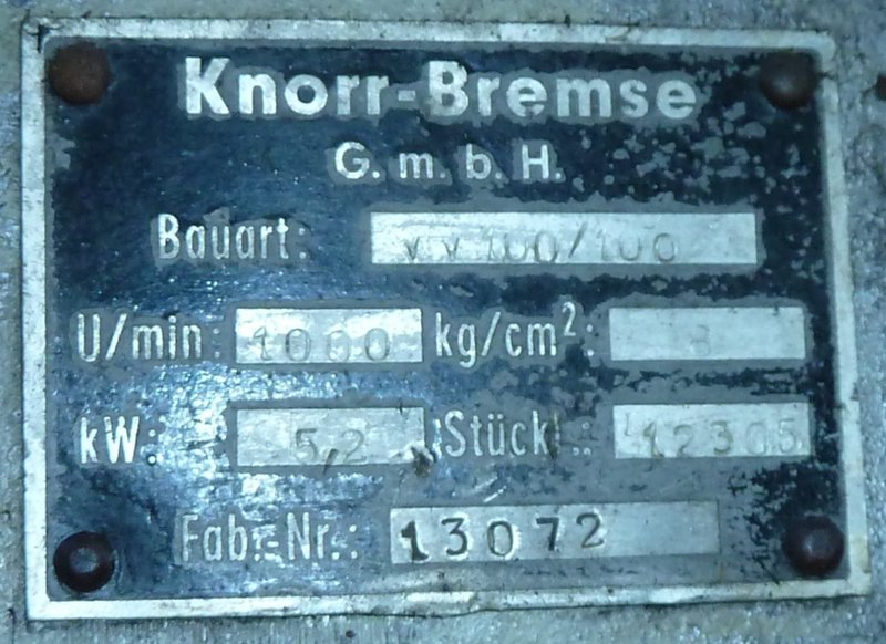

Hier sind Bilder einiger ganz ähnlicher Knorr Kompressoren.

Der wird als Mercedes Motor auf unsere Netz angeboten. Weis nicht ob fest oder lose. NOK 3.000,- falls jemand Interesse hat.

Das sind nur etwa 350,00 Euro
, also durchaus interessant. Allerdings ungeeignet als Startluftkompressor!
