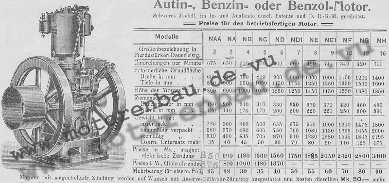

Das ist wohl ein Reform-Motor der "Klasse N". Aus dem Prospekt von 1911 kannst Du anhand der Maße vermutlich den genauen Typ bestimmen:
PS: Es wäre schön, wenn Du uns mitteilst, was Du herausbekommen hast.
