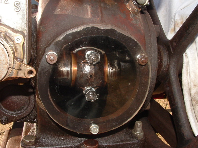

Wenn Du´s ganz genau wissen willst, kannst Du vielleicht den hinteren Kurbegehäusedeckel durch eine Plexiglasscheibe ersetzen. Dann kannst Du nachsehen, ob das Öl bei niedrigen Drehzahlen noch herumspritzt oder nicht. Ein paar Tropfen reichen da wahrscheinlich schon aus.

ich habe meine MA 216 mit plexiglas montiert [haben keine Olpumpe] MA 416 auch nicht doch ??
erst geht noch zu sehen wie das geht mit das ol
und das motoren mussen auch nicht so niedrich laufen
[der kolbe muss naturlich auch etwas gesmierd worden !! ]
und wenn sie doch niedrich wollen laufen ist der Ol stand auch wichtig [dann etwas mehr kann]
meine hat auch mit zu viel Ol gelaufen
kolben ringen waren noch nicht eingelaufen [und dann kommt der Ol oben der Kolbe]
viel rauch ! leuten haben sehen konnen in Unterwellenborn 2014 ! wie viel rauch in der Halle
Sorry Thomas
mit der dropfer oler kommt auch mehr und mehr ol drin
mit der schraube hinten das motor ist das richtige stand ! von der Ol zu sehen
dann ist der wenig ol in de motor
