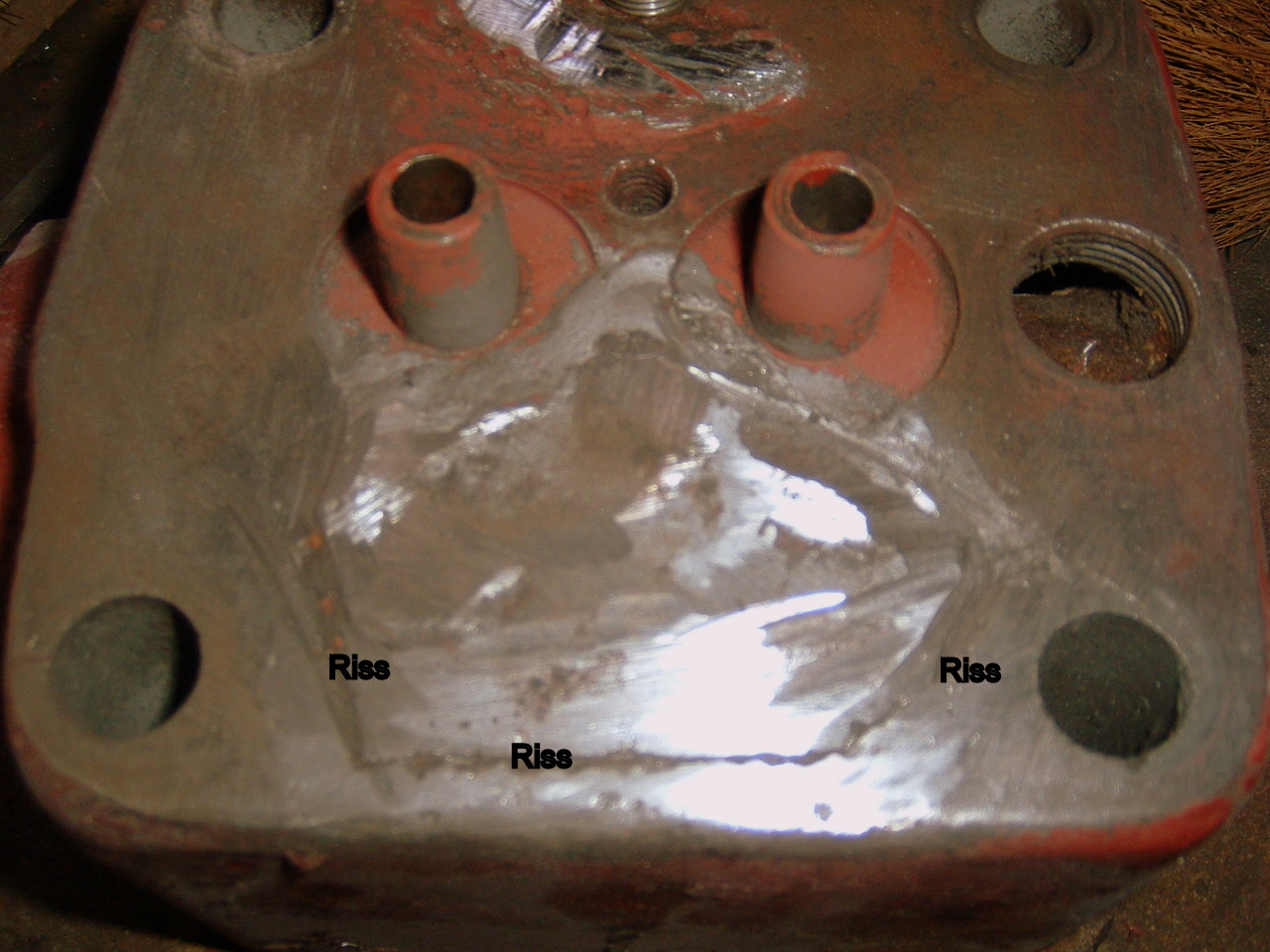

Habe den Riss mal freigelegt und wie auf dem Foto zu sehen
den Zinn restlos entfernt,habe nur wenig Erfahrung im schweißen
bisher nur Elektisch und Schutzgas,habe mir überlegt den Knubbel der
alten Reperatur abzuschleifen und über die ganze Fläche eine Platte mit Dichtung
zu legen.
Gruß Siegbert

Es ist ein MA 311 , Koben 92 mm, um die Ventilsitze deutet sich ein Haariss an
Gruß Siegbert

Also ich würde dir empfehlen den Kopf wieder zu schweißen. Dazu müsstes du, wie Lennart auch beschrieben hat, das Zinn restlos entfernen sonst schäumt dir das beim Schweißen wieder hoch. Ich selber habe sehr gute Erfahrungen mit dem Schweißverfahren WIG (Wolfram Inertgas schweißen) gemacht. Als Schweißzusatz habe ich Edelstahldrat genommen. Natürlich musst du bei Guss vorwärmen und auch langsam abkühlen lassen.
Mit WIG kannst du das Schweißbad sehr gut kontrollieren und du bekommst super saubere feine Nähte hin. Versuch es mal....
Gruß Benajmin

Öhh das is doch die Außenseite...und dazu nur der Kühlmantel...
Nichts machen! Einfach wieder zusammenbauen. Wenn er lecken sollte ein paar Teelöffel Senfmehl ins Kühlwasser und warmaufenlassen. Das dichtet sich dann von selber.
Solch Risse sind ganz normal. Muss kein Frostriss sein, das kann auch davon kommen das das Teil unterschiedliche Wanddicken hat. Das führt beim Abkühlen zu Rissen.
Wenn das mit dem Senfmehl wieder Erwarten nicht helfen sollte würd ichs da wieder mit Zinn versuchen, zumal das schonmal verzinnt wurde. Das erspart dir das Ausschleifen und reinigen des Risses. Außerdem kann das auch wieder reißen wenns geschweißt ist!
LG Lennart
