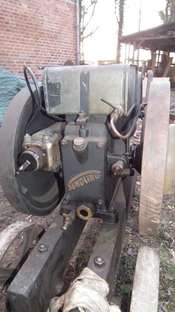

Moin Moin,

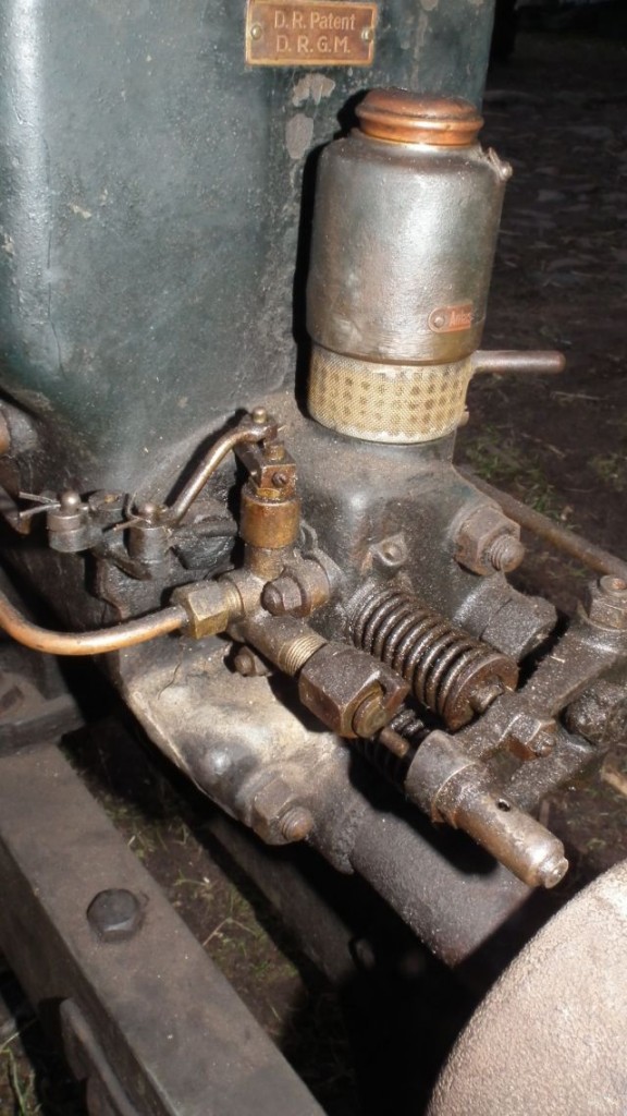

ich habe den abgebildeten Sendling Motor bekommen. Dieser hat eine ungewönliche Bauart und suche genauere Informationen. Der Motor wird mit Benzin gestartet und dann auf Diesel umgeschaltet. Hier ist aber keine Einspritzpumpe und Einspritzdüse verbaut sondern eine Nadel die über den Einlasskipphebel angesteuert wird. Ist das ein Brons Patent oder änlich?
Freue mich auf nützliche Antworten.
Grüße aus dem Norden Mathias

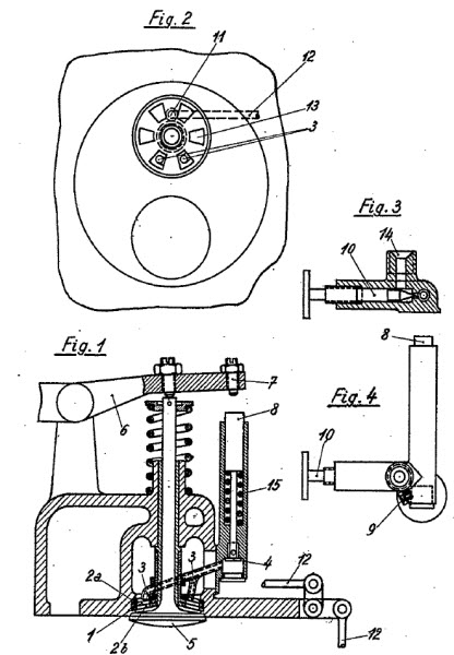

Das ist aber schön, mal einen in Echt zu sehen. Ich dachte, alle Sendling RS-Motoren, die es noch gibt, wurden mit Vergasern umgerüstet, weil sich das System nicht bewährt hat.
Zur Funktion: Der Sendling RS Rohölmotor ist ein später Nachfahre der Petroleummotoren alla Capitaine, wie er um die Jahrhundertwende von vielen Motorenherstellern gefertigt wurde. Da Petroleum sich schwer vergasen lässt, gibt es statt dem Vergaser ein Dosierventil, das bei jedem Einlassventilhub eine bestimmte Menge Kraftstoff hindurchlässt. Das besondere am Sendling RS ist, dass er keine Aussetzerregelung hat, sondern Luft und Kraftstoffmenge regelt. Dazu müsste er, zumindest laut Patentschrift, eine Rosettenblende direkt am Einlassventil haben. Dadurch soll der Sprit direkt am Eintritt in den heißem Zylinder vergasen.
Herzlichen Glückwunsch zu diesem tollen Stück!

Das Prospekt kenne ich auch. Das gemeine ist nur, dass man darauf eigentlich gar nichts sieht. Der abgebildete Motor hat am Zylinderkopf irgendwie garnichts dran. Außerdem gibt die Beschreibung auch keine Hinweise dazu, wie die Gemischaufbereitung wirklich funktioniert. Aus dem Grund habe ich mal eine Patentrecherche gemacht und bin auf die Abbildungen oben gestoßen.

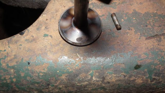

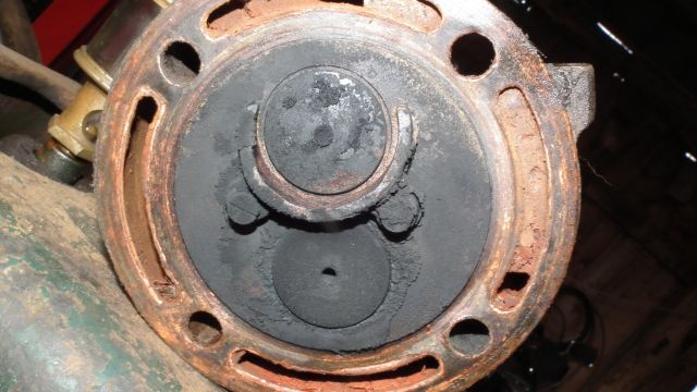

ich danke erst einmal für die Infos und Unterlagen. Ja der Motor war schon mal im Betreib bei ir. Leider spinnt der Magnet, aber für Ersatz habe ich schon gesorgt.
Der Motor wird mit Benzin gestratet und dann nach einer Weile auf Diesel umgestellt. Es funktioniert und nicht mal schlecht. Die Laufkultur ist normal würe ich sagen.

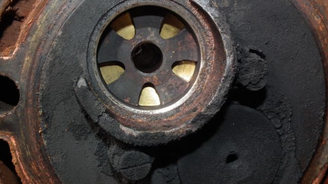

Hier noch ein paar Fotos vom Innenleben.
Grüße Mathias
Grüße Mathias

Ich hätte noch eine Frage zu dem Luftfilter. Da ist je ein Deckel drauf und ein Hebel dran. Was befindet sich da drin? Ein Startvergaser mit Tank? Zum Anlassverfahren gibt die Patentschrift leider keine Details preis.
