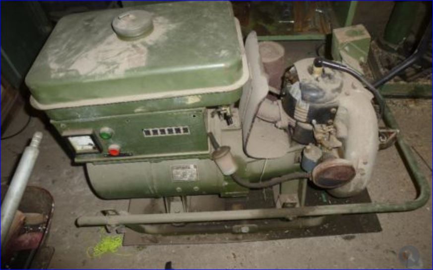

Da ich mich schon vorgestellt habe nun was zu einen neuen Gerät.
Ich schraube ja an den Trabant,und da steht in meiner Scheune n Scherenhebebühne bj 1965 sie hebt 2000kg.
Aber in dieser ist kein Drehstrom da brauche ich einen Generator zu,im Web gibt's ja genug Modelle und Preise.
Gestern mal so bei den Kleinanzeigen geschaut aha da ist einer von er NVA,380 Volt genau das richtige.
Weil ist robust und die Osttechnik ist nur mit viel Gewalt kaputt zu bekommen.
Am Mittwoch hole ich ihn ab,hat leider laut Besitzer keinen Zündfunke aber das ist das kleinste Problem.
Hoffe das ich dort auch eine rote Steckdose anbringen kann so passt das mit der Bühne.
Wenn was mit den Motor ist weiss ich ja wo ich mich drann wenden kann.
Anbei n paar Bilder.
Mfg Paul

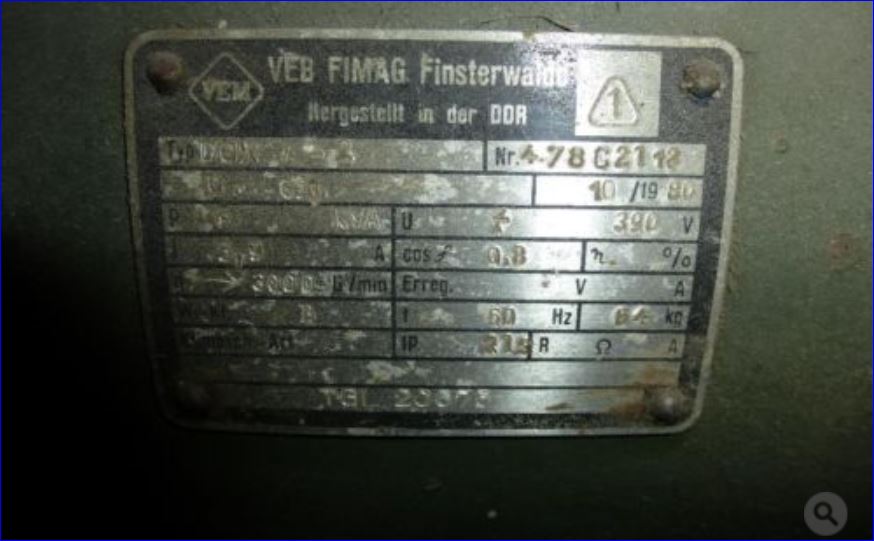

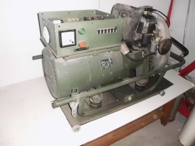

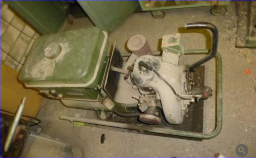

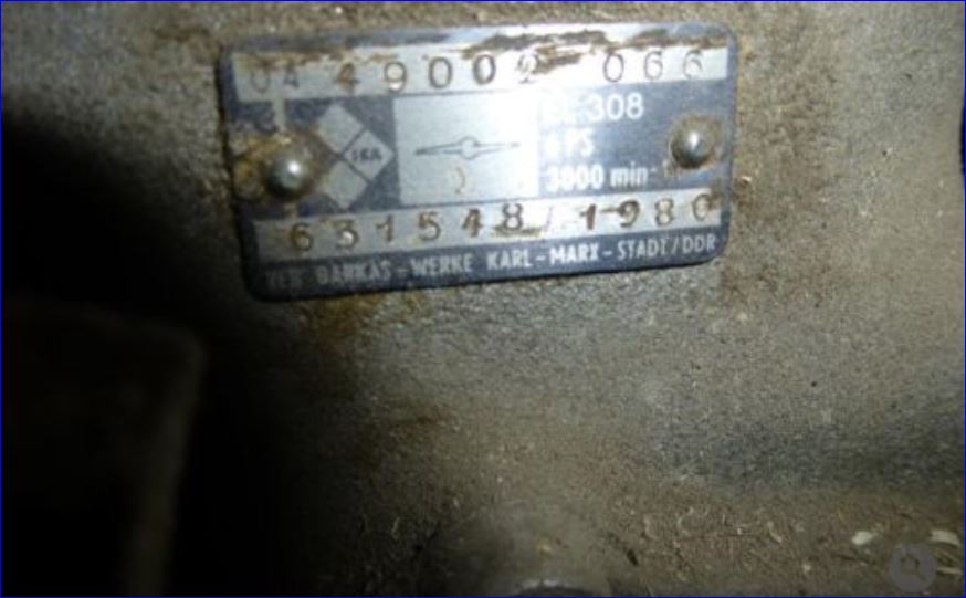

Nachdem ich gestern meine Gernerator mit den El 380 abgeholt habe erste Bestandsaufnahme.
Gerät ist komplett bis das er nicht funkt.
Kerze ist die richtge drinn 145ger M 14.
An den Kurzschlussknopf ist mir was aufgefallen dort ist ein Kabelbinder drinn oder drann,vieleicht liegts ja da drann das er nicht funkt.
Sonst ein schönes Gerät und schwer sau schwer.

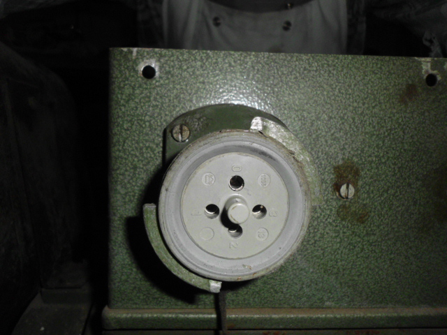

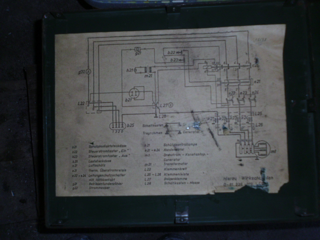

Ne kleine Frage an die Profis hier,ist es möglich an den Teil eine rote Starkstromdose anzubauen,einen Schaltplan hab ich von den Gen er ist von innen am Tank.
Mfg Paul.

Re: DDR Notstromgenerator
Ja es kann an dem Aggregat eine Drehstromsteckdose verbaut werden.
würde mal sagen
1= R
2= S
3= T
0= N
Drehrichtung kannst du durch tauschen von 2 Phasen (R und S zum Beispiel) ändern
Angaben ohne Gewähr, Strom macht klein, schwarz und hässlich
MfG B-B

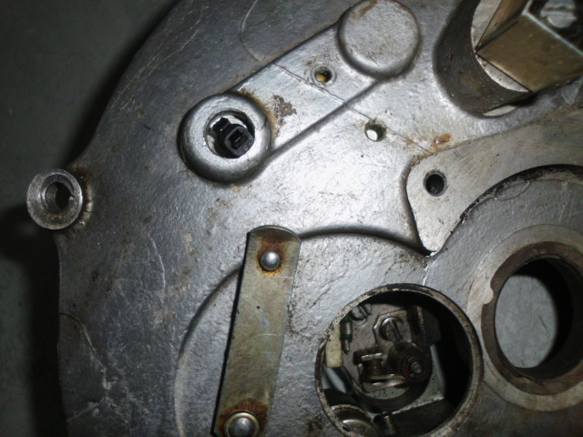

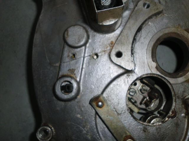

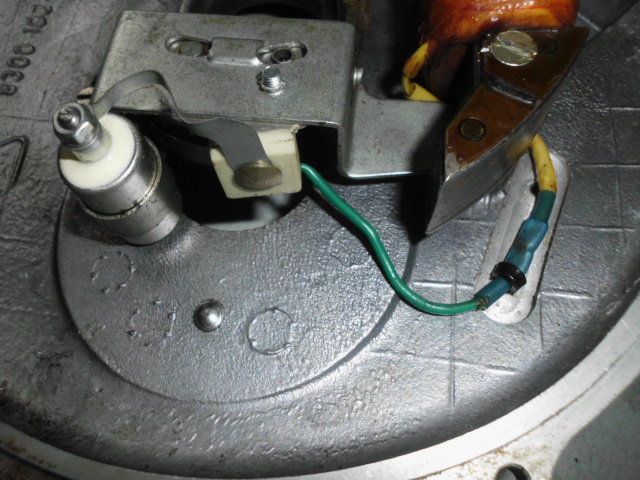

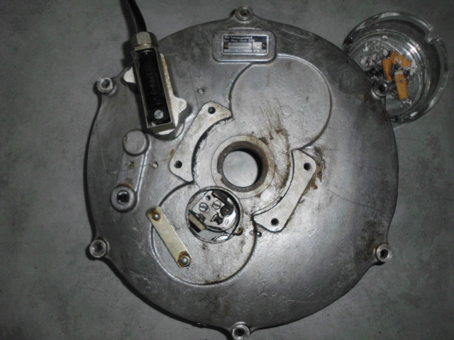

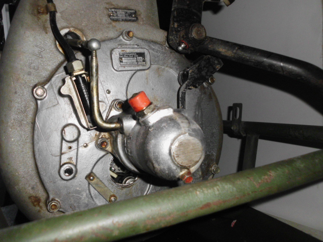

Nachdem eben ich den Drehzahlsteller abgeschraubt habe und das Gehäuse wo die Zündung drinn ist,nächste Frage.
Da wo der Knopf seien sollte zum abstellen des Motors ist das überbrückt oder ist das so.
Kann ja sein das darum kein Funke kommt oder doch der Kontakt hin ist ( verstellt wär auch noch möglich).
Ging alles gut ab,unter den Drehzahlst ist das Anlasserritzel dieses ist mit einen Seegering gesichert ,dann kann der Rest einfach abgezogen werden.
Bilder mach ich davon noch.
Mfg Paul.
Mfg Paul.
Hallo Paul,
Der bei dir nicht mehr vorhandene Abstellknopf schließt zum Abstellen des Motors den Unterbrecherkontakt kurz.
Ich bin mir jetzt nicht sicher, aber ich denke gegen Masse. Ich kann die nächsten Tage gern mal bei einem meiner Motoren schauen.
Soweit ich das bei deinen Bildern erkennen kann, ist es richtig verkabelt, der Unterbrecher muss mit der Zündspule verbunden sein, wenn der Motor laufen soll.
Ich würde erstmal den Unterbrecher reinigen und richtig einstellen. Wenn dann noch kein Funke da ist, ist möglicherweise die Zündspule defekt. Ein Fehler, der leider gern mal bei den EL-Motoren auftritt. Ersatz gibt es oftmals noch bei Ebay.
Auch mal eine andere Kerze testen.
Zur Not lässt sich der Motor aber auch auf Batteriezündung umbauen, das ist dann aber umständlich im Betrieb.
Komme eben von meiner Scheune.
Einstellen hat nix gebracht,bin am lesen über eine Umbau auf Batteriezündung geht ja auch.
Motor läuft-
Fehler war der Kerzenstecker und falsch eingestellte Kontakte.
