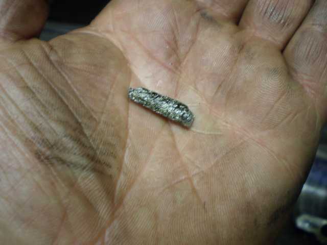

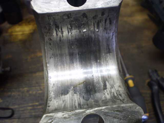

Das Pleullager sieht mir sehr abenteuerlich aus.
Von den Lagerdeckeln wurde schon erheblich was abgefeilt.
Warscheinlich um das Lagerspiel irgendwie auszugleichen.
Das Lagermetall sieht auch eigenartig verschmiert aus.
Ich vermute das ist nur noch irgend ein weiches Lötzinn.
In die Ölbohrung der Kurbelwelle hatte sich ein kleiner Zapfen aus Lagermetall gesetzt.
Deswegen will ich das alte Lagermetall nicht mehr verwenden.
Bis bald!
