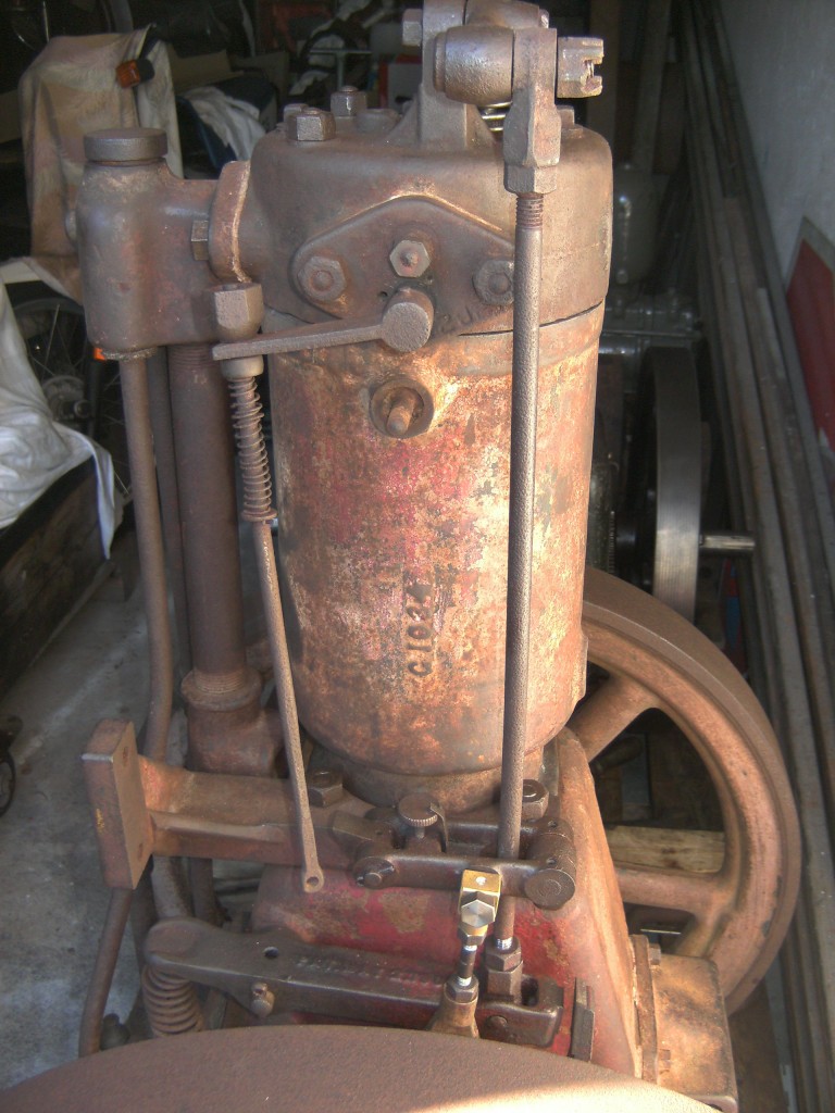

hallo,

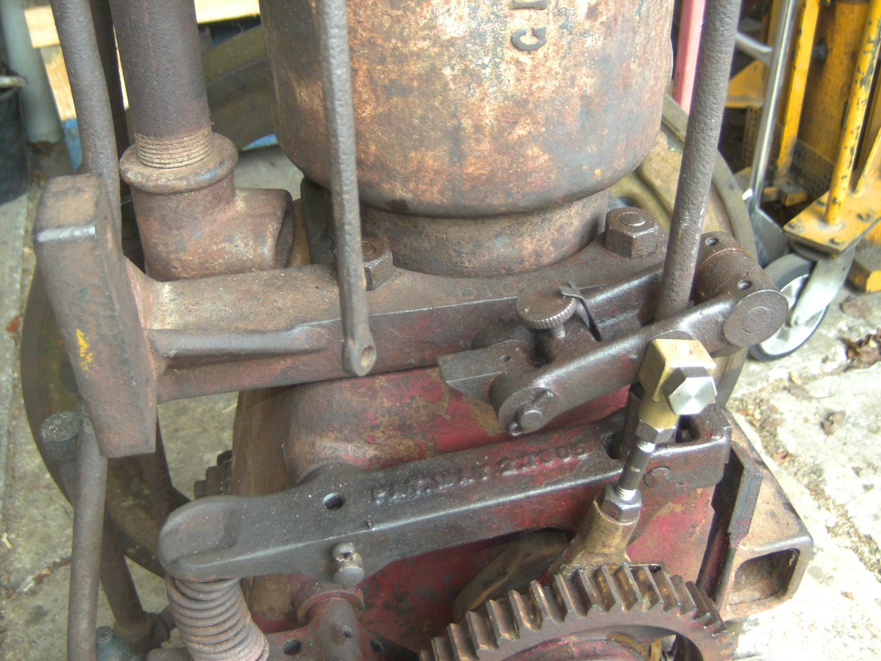

weiss einer von euch welcher zündmagnet auf diesen IHC Vertical Famous Engine gehört bj 1909?
danke.
danke.

Geht die lose herunterhängende Stange an den Abreißkontakt im Zylinderkopf? Magnetzündung scheint bei diesen Motoren selten zu sein. Ich habe nur Infos über Niederspannungs-Batteriezündung gefunden. In diesem Fall wird der Abreißkontakt von der Auslass-Stößelstange aus betätigt.

hallo,
die lose herunterhängende stange geht an den abreißkontakt am zylinderkopf.
ja, niederspannungs-batteriezündung und niederspannungs-magnetzündungen die mit der auslass-stößelstange betätigt, werden kenne ich.
nur bei diesen motor habe ich keine ahnung. die verbauten teile sind alle original mit nummern.
mfg:
mfg:

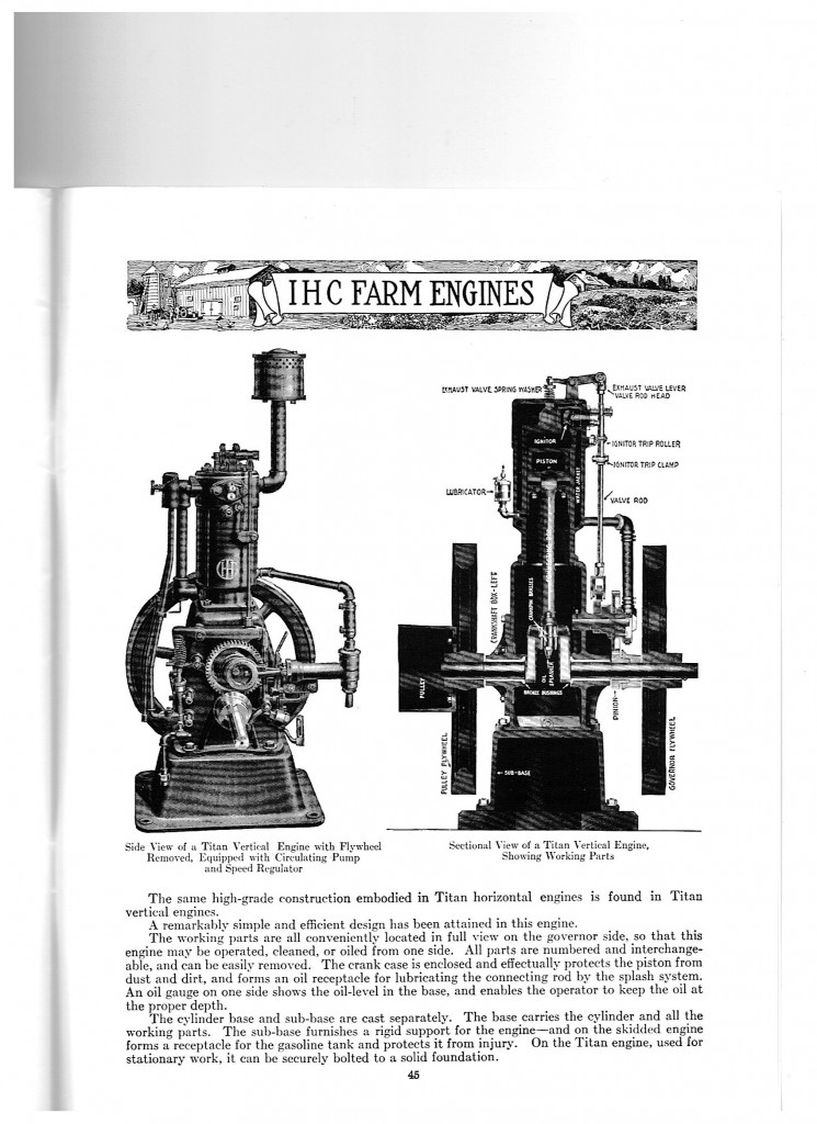

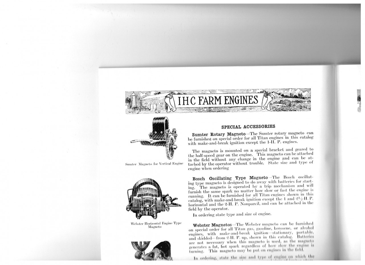

Anbei zwei Fotos von eine alte IHC Katalog. Die Famous und Titan vertikal Motoren hätten Standard Batterie Zündung. Auf sondre Bestellung könnte Mann Sumter Zündmagnet bekommen, aber da unter steht dass Mann eine Bosch Ossilating Typ bekommen könnte auf alle Modelle außerhalb die kleine horizontal Motoren. Die kleine Haken auf Ihre Foto deutet auf ein Bosch.
Leider habe ich für Jahren nach so ein Motor gesucht in Norwegen, aber habe von keine gehört. In Schweden sind die.
Wir haben die größere liegende Famous hier und der ähnliche Motor von Stover.
IHC wurde durch mehrere Kanale und Namen verkauft, so es hat wahrscheinlich mit der damaligen Vertreter zu tun.
Grüsse
Dag
Norsk Motorhistorisk Museum

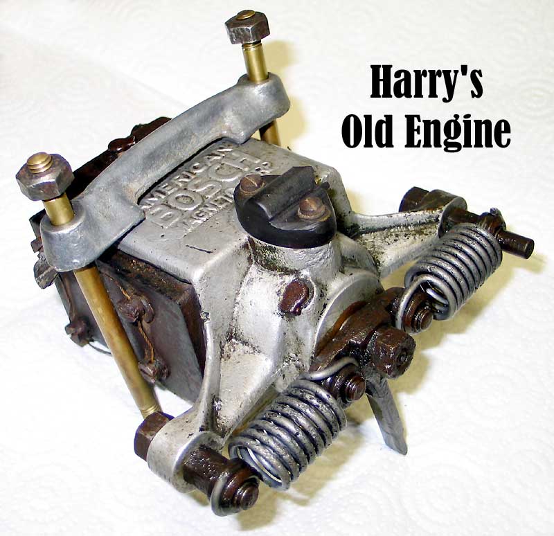

Ich habe nur bosch ossilating magneto als suchergebniss eingegeben AUF dem Internett. Dan kommt mehrere Antworte, besonders von Witte Motoren die auch diese Magnet verwendet. Der hat zwei Bolzen sum befestigung und passen dann direkt auf die Brakete, die auf Ihre Motor ist.
Grüsse
Dag
Grüsse
Dag

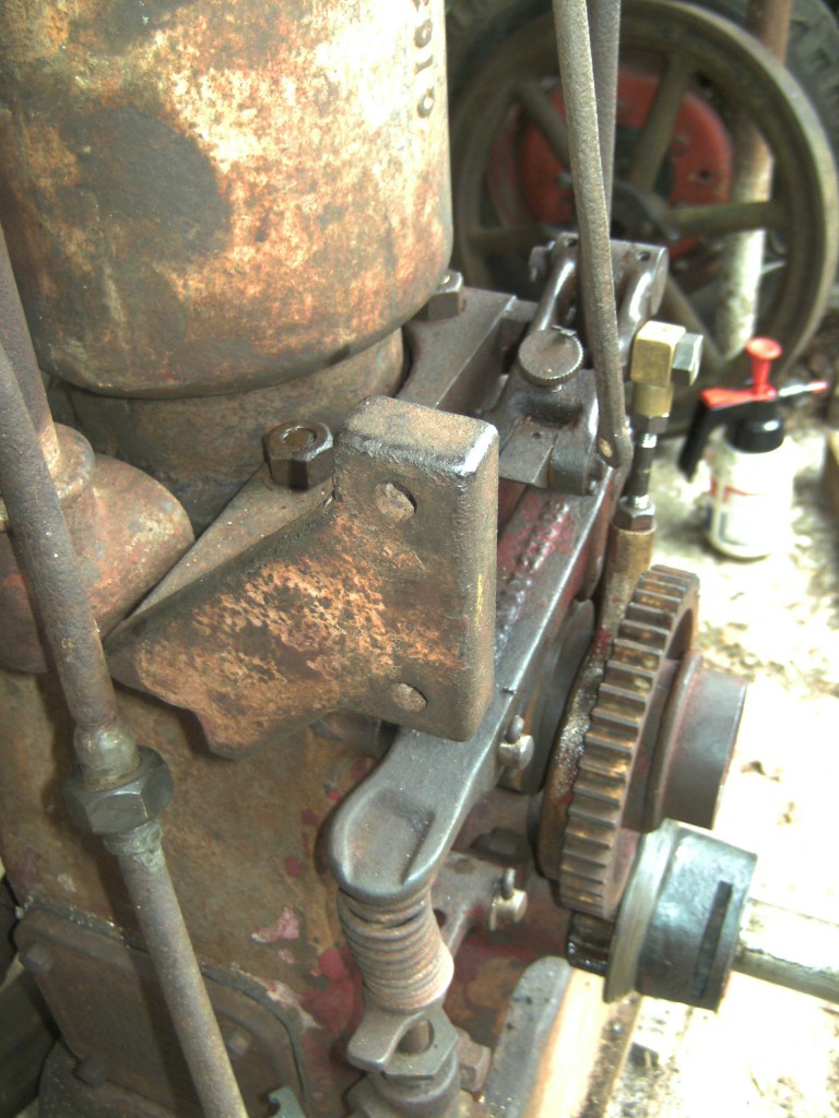

Der hier passen besser mit nur zwei Schrauben. Der obere hat vier Schrauben und sitzt direkt auf die Zündhammer. Wäre auch möglich, aber dann muss man mehr forschen. Die lange Stange muss die Kontakten zu machen und öffnen gerade bei höchste Niederspannung. Wird häufig mittels ein Haken auf die Stoßstange getan, wie auch auf die Fotos von IHC Buch, aber hier wahrscheinlich von etwas rund um den Zündmagnet.
Grüsse
Dag
Grüsse
Dag
