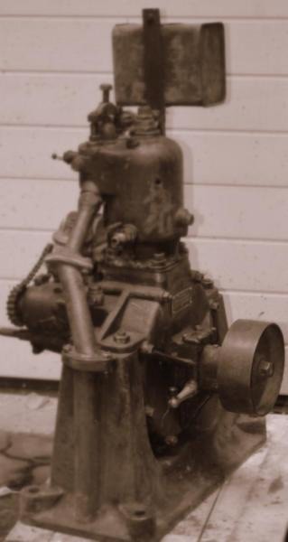

Hallo, gab es einen Fafnir auch ohne richtigen Schwung siehe Bild
oder fehlt der Schwung?

Re: Fafnir
Bei Motorradmotoren wurden z.T. die Kurbelwangen als Schwungmassen besonders groß und Massiv als Scheiben ausgeführt. Fafnir hat auch Motorradmotoren gebaut. Vielleicht ist das bei dem hier auch so?

Re: Fafnir
Ich denke das gleiche wie motorenbau.
Ein Stationärmotor ohne Schwungrad ist nur halt nicht so wirklich eine Zier!

Re: Fafnir
Hallo, Danke das war auch meine überlegung war mir aber eher unsicher.

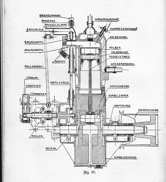

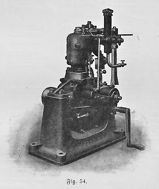

Re: Fafnir
Christian liegt vollkommen richtig. Fafnir 1908: Bei den 1 und 3.5 PS Motoren (Typ 6 stg bzw. 4stg) ersetzte die Kurbelwelle das Schwungrad.

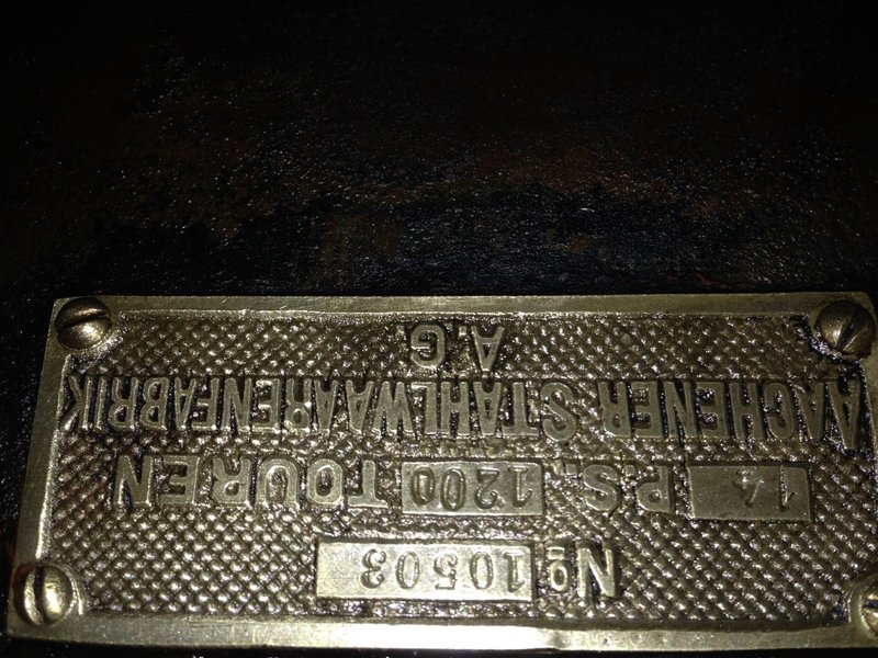

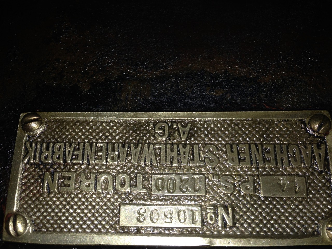

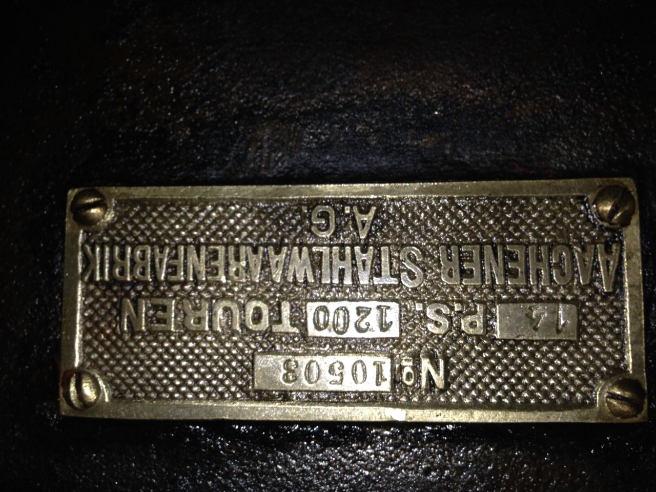

Re: Fafnir
Hier nun das Typenschild, hat noch jemend Bilder von solch einem Motor?

- Beiträge: 1826
Re: Fafnir
Wie groß ist denn der Motor? Können die 14 PS stimmen? Das erste Bild ist ja nicht besonders aussagekräftig. Mit 14 PS bei 1200 U/min müsste er, so aus dem Bauch heraus geschätzt ca. 1,5m hoch sein. Außerdem sind 1200 Umdrehungen für einen 14 PS Einzylinder mit diesem Baujahr ziemlich sportlich.
Ich vermute eher, dass der Einser auf dem Typenschild nicht dort hingehört. Die anderen Einser haben alle unten einen Querstrich, der bei der Leistungsangabe nicht...

Re: Fafnir
Das mit den 14 Ps konnte Ich mir nicht erklären da die gesamthöhe nur knapp 80 cm ist.
4 PS sollte passen, verstehe aber nicht, warum jemand eine eins eingeschlagen hat
