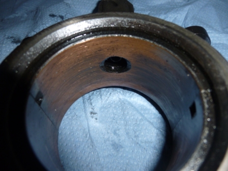

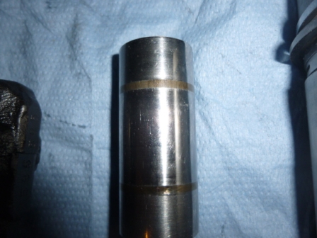

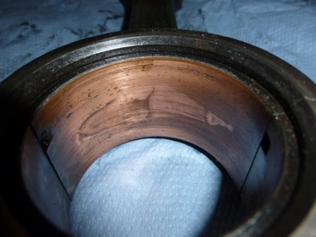

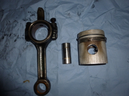

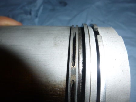

Ich hab den Motor heute mal zerlegt.
Es ist so ziemlich alles ausgeschlagen was sich bewegt,
Pleuellager, Kolbenbolzen und Kolbenringe.
Die Kurbelwelle ist auch schon ein wenig eingelaufen.
Ich weiß nicht ob sich eine Reparatur überhaupt noch lohnt.
Ich dachte mir, dass ich vielleicht nur den Kolbenbolzen, die Kolbenringe und die Lagerschalen für das Pleuel erneuere.
Weiß vielleicht jemand wo ich günstige Ersatzteile herbekommen könnte?
