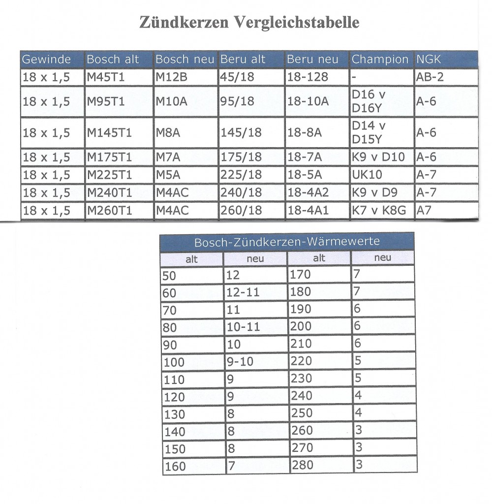

da die Beschaffung von M-Kerzen mittlerweise sehr zeitintensiv und niedrige Wärmewerte schwer zu beschaffen sind, hier mal eine recht zeitnahe Umschlüssellungsliste.
NGK Kerzen sind im gutsortiertem KFZ-Zubehörfachhandel zubekommen oder kurzfristig beschaffbar.
Um die Zündkerze dem Alter des Motors anzupassen, brüniere ich diese. Brünierungsmittel findet man in Kleinmengen im Jagdgeschäft oder mal googeln.
