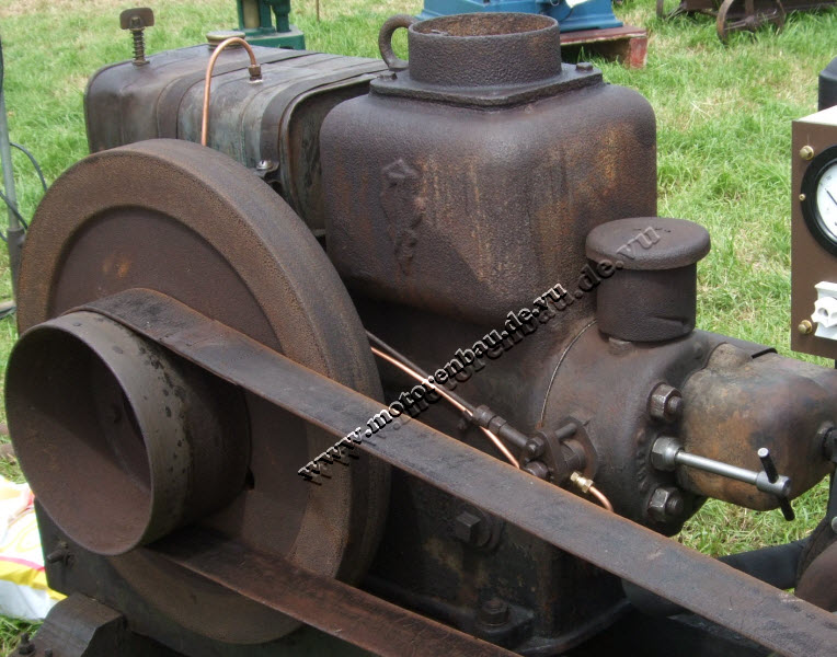

ein freund von mir hat ein zilinderkopf bekommen
der mann sagt ein von deutz :?: ich denke nicht :?
aber fur wass fur ein motor soll diese zilinderkopf sein :?: :!:

Könnte von einem “Jaehne“ sein .

Scheint der gleiche Kopf zu sein.

Ich würde sagen, Borstel hat recht:
Nuenen 2014
Nuenen 2014
Der Zylinderkopf stammt von einem Jaehne LTH (7-9 PS), LRH (10-12 PS) oder LSH (13-15 PS). Der Auspuffanschluss ist beim LTH für 1 1/2" Rohre , beim LRH für 2". Vom LSH habe ich leider keine Maße.

Ich bitte mal den Durchmesser des Zylinderkopfes messen. vielen Dank motorenlange

hallo die Durchmesser des Zylinderkopfes ist 22 cm
