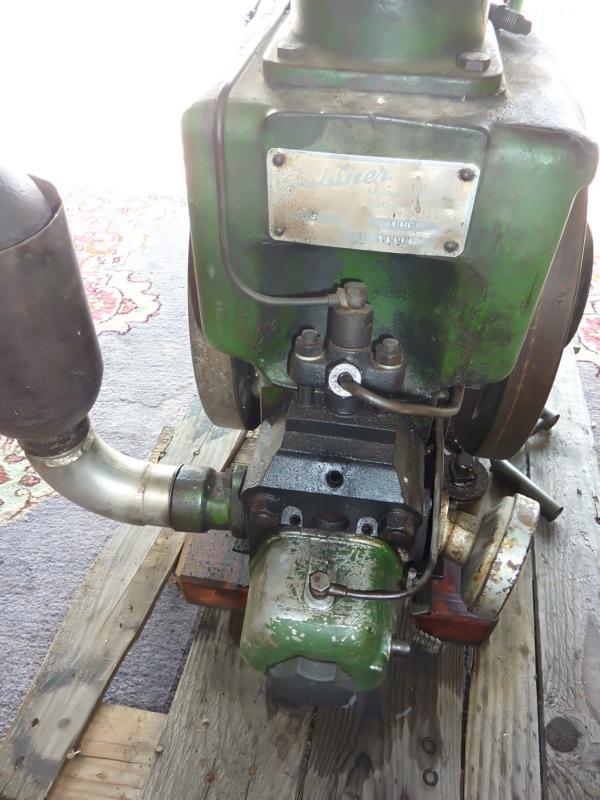

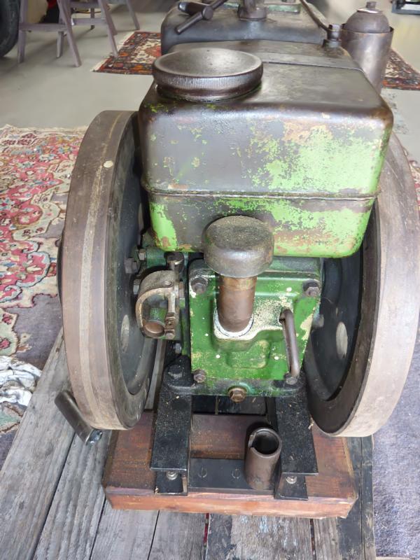

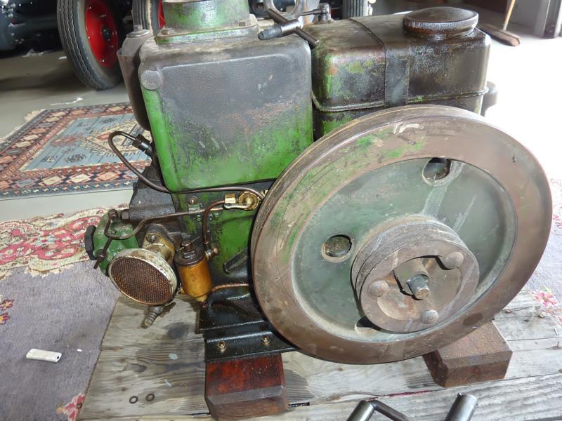

uns ist dieser kleine Güldner Motor zugelaufen. Kann uns jemand sagen um was für einen Typ es sich handelt.
Auf dem Typenschild steht lediglich 5 PS
1800 Umdrehungen,
Motor Nr. 36696.
Uns würde natürlich auch das Bauj. Interessieren.
Vielleicht hat jemand eine BA- und E Liste von dem Motor. Gerne auch in Kopie.
Für alle Hinweise sind wir dankbar.
Werner
1800 Umdrehungen,
Motor Nr. 36696.
Werner

Das ist ein Güldner GK

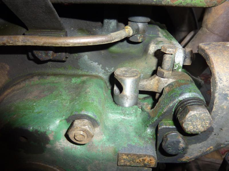

Noch eine Frage: Der Motot hat hinten links eine kleine Welle mit einer Bohrung aus dem Steuergehäuse kommend. Was hat diese Welle für eine Funktion. Bei unserem Motor ist sie fest. Muss sie beweglich sein?
Werner
danke für Eure Antworten.
Werner
- Reglerstange.JPG (91.35 KiB) 4192 mal betrachtet
- Standuhr
- Beiträge: 1055
Re: Güldner Motor
Hallo Werner,
in der Welle ist die Reglerfeder. Mit dem Einstellhebel rechts (mit Anschlagschraube) kann die Stellung und Spannung der Feder also Drehzahl min und max eingestellt werden.

Re: Güldner Motor
Hallo Klaus,
danke für Deine Antwort. Habe noch eine Frage: Muss sich die Welle drehen? An unserem Motor sitzt sie fest.
Werner
Werner
- Standuhr
- Beiträge: 1055
Re: Güldner Motor
Nein,

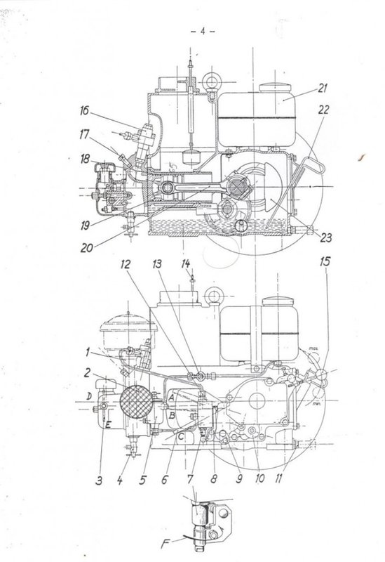

die Welle wird durch den Hebel im Loch auf und ab bewegt. Wenn die fest ist stimmt etwas nicht im Nockenwellengehäuse oder sie ist festgerostet,was ich nicht glaube. Besorgt dir die Ersatsteil und Beriebsanleitung von Christian dort sind gute Zeichnungen abgedruckt!!! Von der Schraube Nr. 9 Finger weglassen, hier ist ab Werk der max. Hub der Pumpe eingestellt!!
Hist. Fahrzeuge
- Beiträge: 328
Re: Güldner Motor
Hallo Klaus,
Motor läuft. Die Reglerwelle war festgerostet. Ein wenig WD40 darauf gesprüht und ein kleiner Schlag mit Alu Bolzen und Hammer und alles hat sich wieder bewegt. Kann man an dem Motor durch schwächere Reglerfedern die Drehzahl erniedrigen? Läuft auf dem Stand etwas hoch. Habe hinten an der Einstellschraube der Reglerwelle schon verstellt. Bringt nicht viel.
Werner
