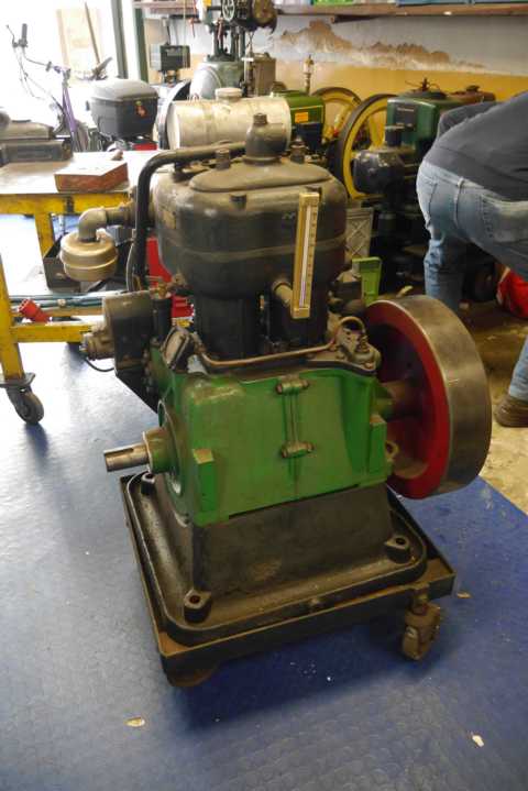

Genial. Gibt es bitte ein Foto davon?
Beiträge: 1865
Re: Jorissen-Feldbahnlok: Welcher Motor?
K640_P1070148 - Kopie.JPG (59.54 KiB) 3729 mal betrachtet

Beitrag von Jürgen Wening »
Sehr beeindruckend - tolles Teil! Vielen Dank für's Zeigen.
