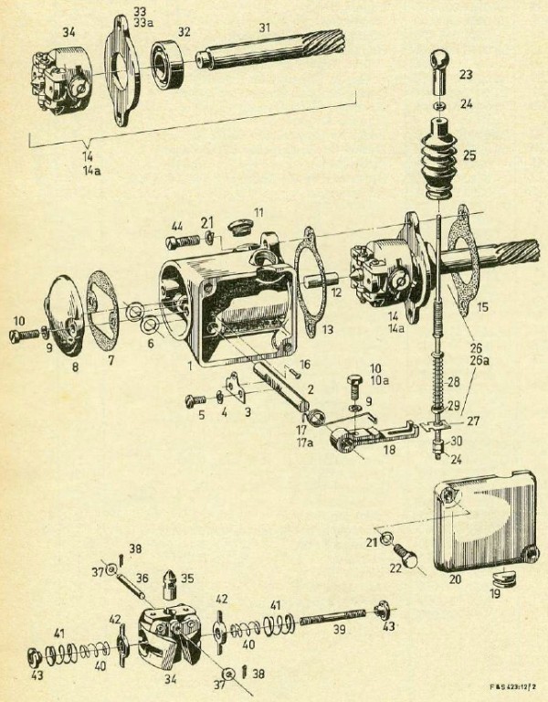

Re: Sachs Stamo 101
Die größeren Motoren, u.a. der ST 101, werden alle über die Kurbelwelle geregelt.
Wenn mit "aggregat" ein STromgenerator gemeint ist, kanns nur der Feinregler sein. Ein auszug aus der ETL ist im Anhang. Eventuell stimmt die nicht ganz mit deinem überein.
- Regler.jpg (125.52 KiB) 3080 mal betrachtet

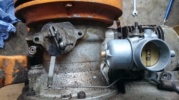

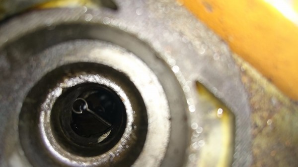

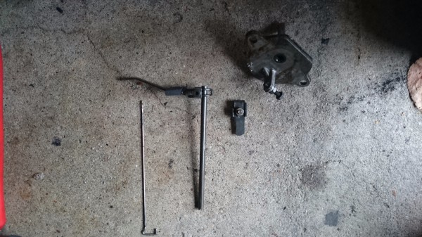

So, heute endlich mal wieder an der Garage gewesen.
Hab mal ein paar Bilder gemacht; von den Einzelteilen und wie es zusammen gehört.
Mir erschließt sich immer noch nicht wie hier eine federwirkung entstehen soll...
Notfalls wird das Aggregat einfach komplett zerlegt, damit ich das mal von innen sehen kann...

Re: Sachs Stamo 101
Das sieht stark nach Grobregler aus.
Muss mal schauen, was ich dazu habe.
Innen dürften zwei Halbschalen mit Kugeln sein, die durch die Fliehkraft nach außen geschleudert werden. Dies wird auf eine Stange nach außen übertragen.
Außen kann man diese Kraft feineinstellen.
So direkt erst mal hier ein Bild, allerdings ohne Spanner:
http://www.holdereinachser-e6.de/h_schr ... tml#Regler
Bastian
Bastian

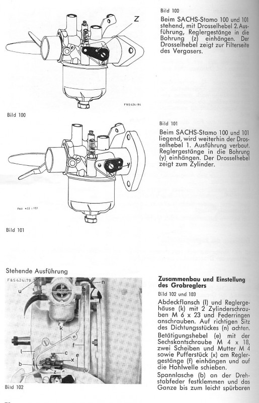

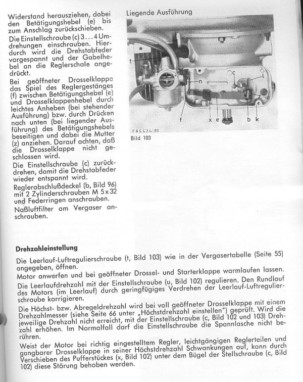

Re: Sachs Stamo 101
Anbei ein Auszug aus der Rep. Anleitung.
- scan002.jpg (106.27 KiB) 2924 mal betrachtet
- scan003.jpg (154.67 KiB) 2924 mal betrachtet
