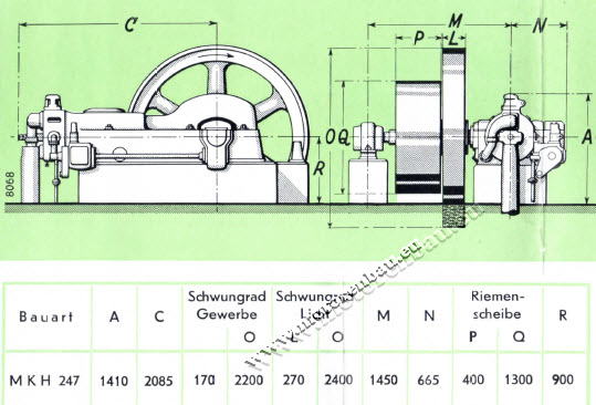

Ich habe leider nur Maße, aber keine Gewichte gefunden. Dein Schwungrad sieht nach "Gewerbe" aus. "Licht" hat soviel ich weiß wahnsinnig breite Speichen.
Maße Deutz MKH247
Maße Deutz MKH247

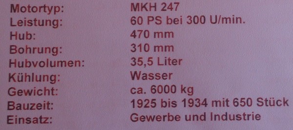

Ich habe aber ein spanisches Prospekt, worin er mit über 10.000Kg angegeben wird.

ich bin zwar weniger ein "Deutzer" sondern mehr so der "Herforder", aber was die Gewichte angeht, sind die bisher abgegebenen Schätzungen nicht so übel! Ein Motor mit so um 300 mm Kolbendurchmesser und 470-500 mm Hub liegt als Einzylinder je nach Schwungrad, Wellenlänge und Riemenscheibe so zwischen 6 und 9 Tonnen würde ich auch sagen! Ein Gewerberad liegt so um 2 Tonnen, ein Lichtrad eher bei 4 Tonnen! Welle mit Gewichten je nach Länge und Scheibe so um 0,6- 1,0 Tonnen! Gehäuse mit Kolben und Steuerung dann nochmal je nach Hersteller so um 2 - 3 Tonnen! Soweit meine Erfahrungen in dieser Größenklasse! Der Deutz ist in der Schwungmasse und Welle eher der "leichtere", im Gehäuse aufgrund der komplizierteren Steuerung eher der "schwerere" unter den Motoren,.....
