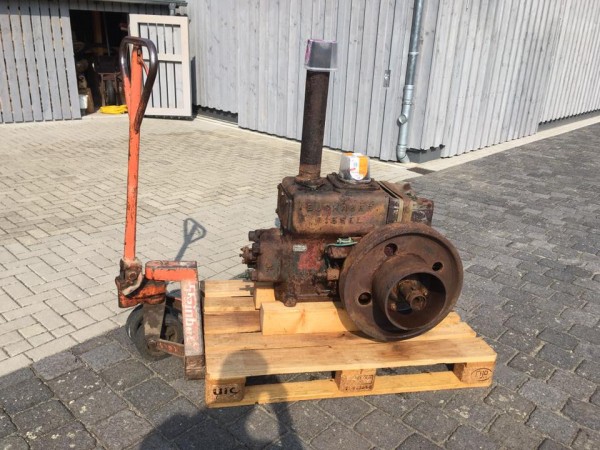

ein freund auf Facebook hat ein motor und fragt uber typ usw
Buckauer diesel motor [ kommt aus magdeburg ? ]

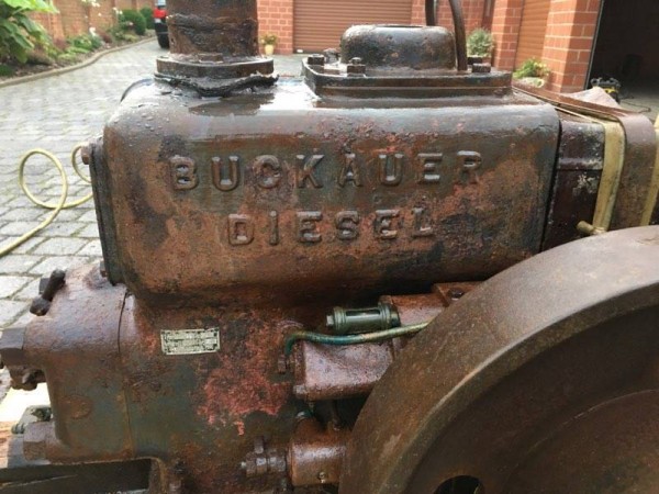

Ist das ein Zweitakter? Oder fehlen nur die Kipphebel? Ich denke, es ist auf jeden Fall ein Buckau-Wolf aus Magedeburg, aber einen liegenden Verdampfer von Buckau-Wolf habe ich bisher noch nie gesehen. Gibt es Bilder von dem kleinen Typenschild?

Ich denke es ist ein Zweitakter, am Kopf müsste ja ein Auspuff und ein Luftfilter, oder Luftansaugung sitzen.
Ist das lange Rohr das aus dem Wasserkasten kommt der Auspuff? Weil mit Becher abgedeckt? Die Wasser Einfüllöffnung scheint ja die hintere zu sein.
Wäre das wirklich der Auspuff ist das für einen sparsamen Wasserverbrauch nicht gerade förderlich.

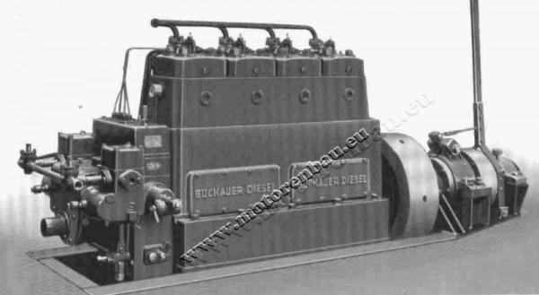

Hier erstmal der Beweis für den "Buckauer". Der Zylinderkopf könnte ähnlich sein wie in der Anzeige? Ich schätze mal, diesen Bericht kennst Du schon?
Hier habe ich auch nochmal ein besseres Bild von dem Motor aus der Anzeige, es ist der "SDG" (Schiffsausführung vom Typ DG), auch ein Zweitakter: Gruß

Der kleine könnte vielleicht der dazugehörige Ankerwindenmotor sein? oder ein anderer zusätzlicher Motor auf Schiffen das mit dem großen Buckauer im Maschinenraum ausgestattet ist? Es muss ja auch die Startluft im Notfall von einer Antriebseinheit bereitgestellt werden.

Ich weiß von zweien dieser Buckauer Verdampfer.
Bin mir jetzt aber nicht sicher, ob dieser hier im Beitrag der Zweite oder der Dritte ist.

Denke es ist der Dritte.

die eigner habe ich diese nachrichten geschickt [ danke dafur ]
Die Auspuff ist vor dem Wasser Kasten

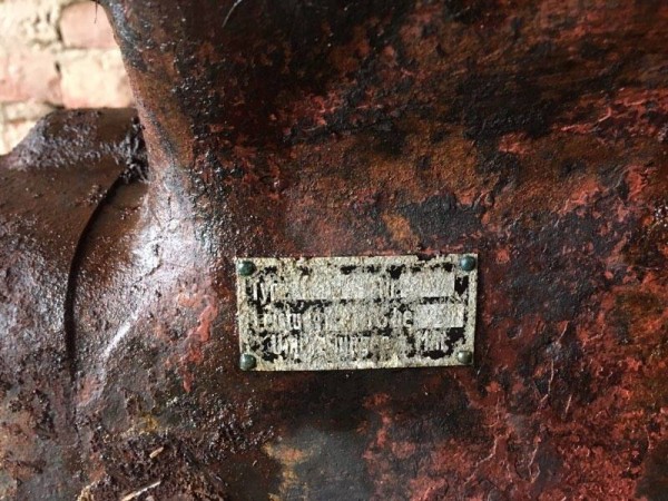

leider ist das typenschild nicht gut zu lesen

Das Schild sieht ziehmlich zerfressen aus... wie von Salz.
Es steht:
Type xxxxx Nr. xxxxxx
Leistung xxxx PS bei xxxx
Umdrehungen p. MIN
Den Luftfilter hat er dann hinten am Kurbelgehäuse, wenn der Auspuff nach oben weg geht? also zweitakt.
