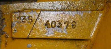

Mich würde es interessieren, wie das Andrehritzel greift.
Es rutscht sofort durch, wenn man die Kurbel drehen will.
Vielleicht hat jemand einen solchen Motor oder sogar eine Schnittzeichnung :?:
Auch beim Typ bin ich mir unsicher.
Es ist kein Typenschild drauf.
Das einzige sind diese Zahlen:
Was könnte es sein?
Habe dieses Bild im Netz gefunden:
Stihl 135 a.JPG (46.99 KiB) 6138 mal betrachtet
Danach könnten meine Zahlen bedeuten, daß es ein Typ 135 mit der Motornummer 40378 ist.

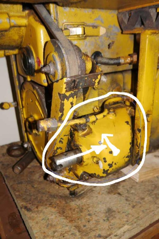

Zu meiner Sammlung von Stromerzeugen ist ein solches Aggregat mit Stihl Dieselmotor hinzu gekommen. Es steht vor der Wiederinbetriebnahme. Einiges habe ich schon gelesen und auch gesehen so auch in Markkleeberg einen Traktor von Stihl. Der Gedankenaustausch mit dem Besitzer war fruchtkar. Aber wie es nun mal ist, es fehlt mir eine richtige Betriebsanleitung. Einige Fragen sind noch offen. So z.B. wieviel Öl kommt in den Vorratsbehälter und welches. Wie funktioniert das mit der Dekompression. Welche Stellungen hat die Einspritzpumpe für Start und Betrieb. Wie stelle ich den Motor ab? Das sind nur einige Fragen die ich habe.
Falls jemand irgendeine Dokumentation von diesem Motor hat, bin ich für eine Kopie dankbar

Stihl tut sich schwer mit meiner Anfrage. So richtig will da wohl keiner dran. Ich habe aber die Hoffnung noch nicht aufgegeben. Mein erstes Problem ist die Dekompression. Ein freundlicher Benutzer eines solchen Aggregaten hatte mir folgendes Beschriebe: Mach dem einsetzen der Anlasskurbel soll man mit dem Handballen einen schlag auf die Welle der Anlasskurbel geben. dann soll die Dekompression in Wirkung sein. Beim hochkurbeln des Motors wird dann die Kurbel aus der Dekompressionsstufe herausgezogen, der drehende Motor kommt dann auf Kompression und sollte anspringen.
So die Aussage. ich habe das so ausprobiert, aber keine Dekompression in der Anlasskurbel gespürt. Ich habe den Eindruck. ich kurbele immer auf die Kompression. Eine Handeinstellung der Dekompression am Zylinderkopf ist nicht vorhanden.
