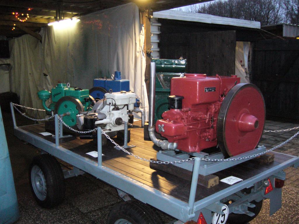

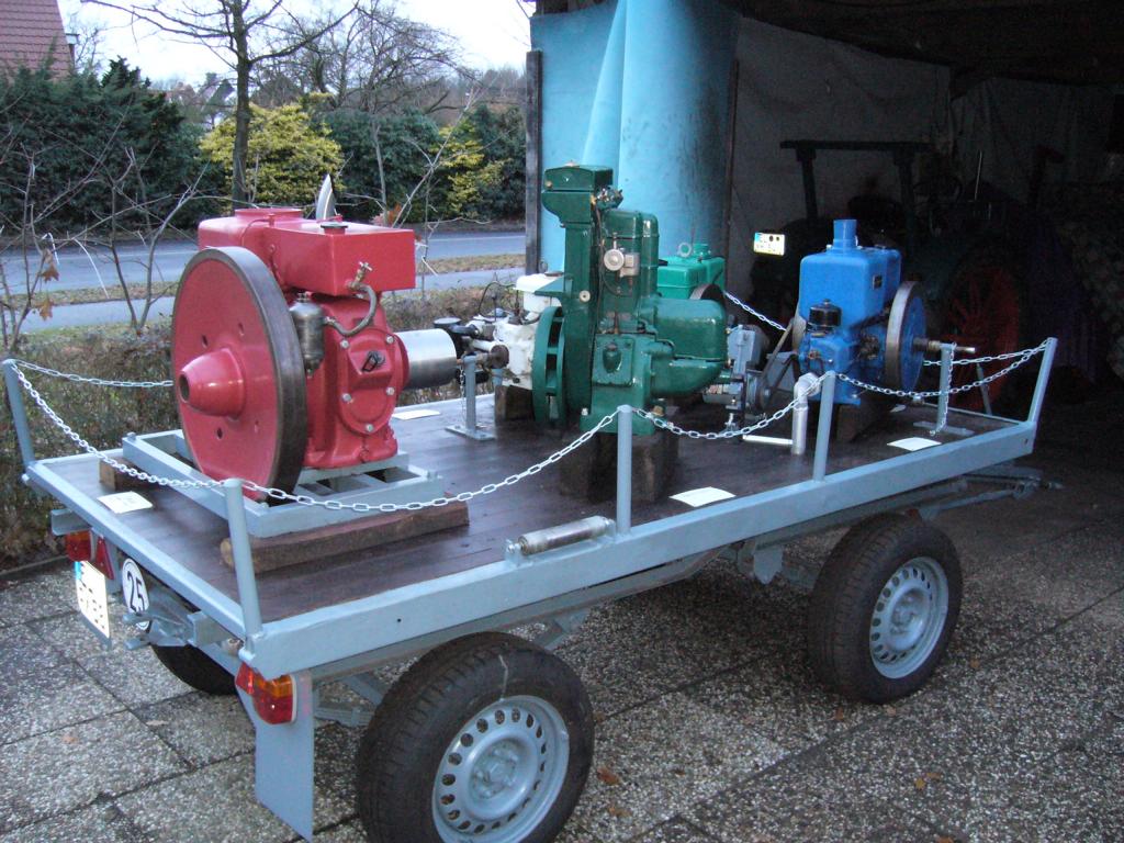

So, das Thema ist zwar schon etwas älter, aber ich wollt euch nun noch meine Lösung zeigen. Ist kein PKW-Anhänger mehr, sondern für meinen Oldie-Traktor, aber dafür, wie ich finde, ganz nett anzusehen aufm Treffen.

Das ist ja voll genial
.Echt super geworden.Mit was für einen Schlepper ziehst du den Hänger.Im Hintergrund sehe ich einen Hanomag.

Das nenn ich mal Beobachtungsgabe, das ist der R16 von meinem Vater, mein kleiner roter Traktor (Fahr D130AH von 1958) steht davor, ist im Bild nicht zu sehen, ist eh unter ner Decke (Winterpause). Freut ich dass es gefällt.

Der sieht ja sehr schön aus dein Anhänger, super.
