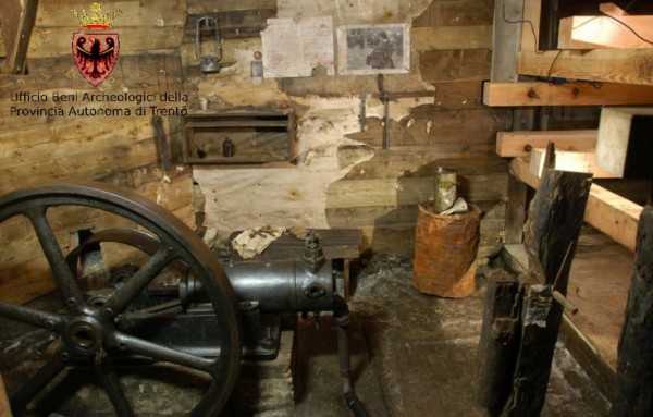

Otto motor Oder andere marke ?
Beiträge: 1095
gerade gefunden auf Google
Auf der Punta Linke (Val di Sole - Welsch-Tirol) befindet sich ein einmaliges Freilichtmuseum.
und steht noch die alte motor drin ich denke kein Otto
aber maschine deutscher Herkunft steht dabei :?:
http://www.unsertirol24.com/2015/03/22/ ... g-hautnah/
ottoitaly .jpg (66.61 KiB) 1709 mal betrachtet
Beiträge: 1865
Re: Otto motor Oder andere marke ?
Ich denke es ist ein Sendling - München.
Bauart H, vor 1910 gebaut.
Beiträge: 1826
Sendling würde ich auch sagen, aber der H hat ein Schnüffel-Einlassventil. Ich kanns auf dem Bild nicht so richtig erkennen, aber da könnte auch ein Kipphebel drüber sein, oder?
