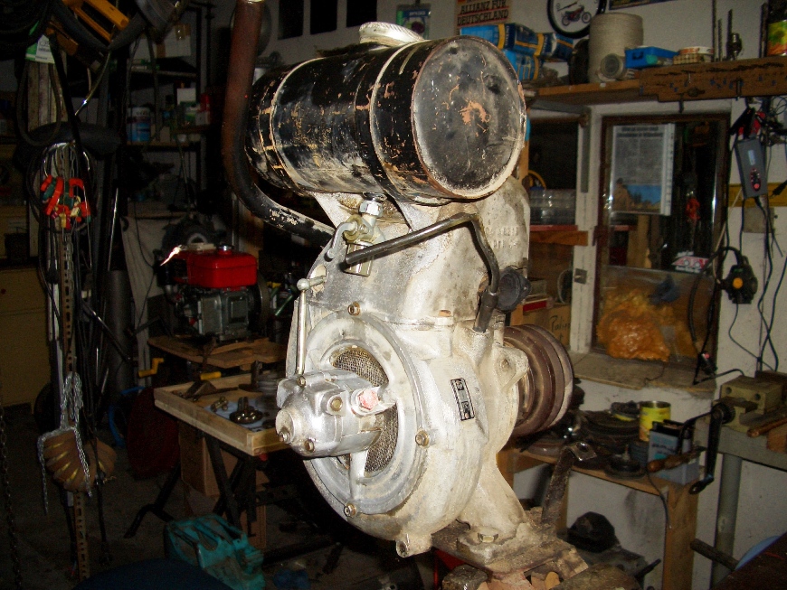

Weiss jemand wie der Regler vom EL 150 abgeht?? Den voderen Teil mit der Ölkontrollschraube hatte ich ab. Aber der Regler ging nicht ab. Möcht gern bis zum Unterbrecher vordringen. Habe die Schraube entfernt,aber nichs ging mehr.
Bin dankbar für jeden Tip. Gruß Hans

Ich hab ja auch gerade Urlaub. Und denkt dran, bitte nicht alle auf einmal.Hab was angehängt falls euch entfallen ist wie das Motörchen aussieht. Gruß Hans

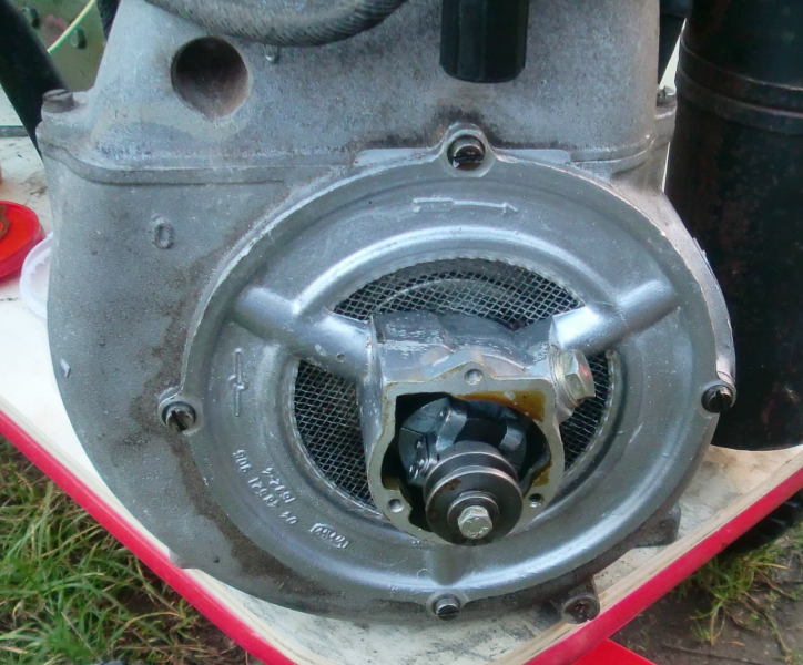

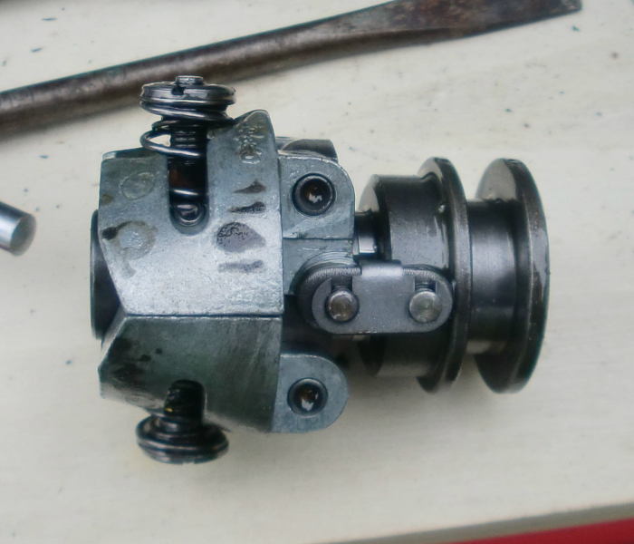

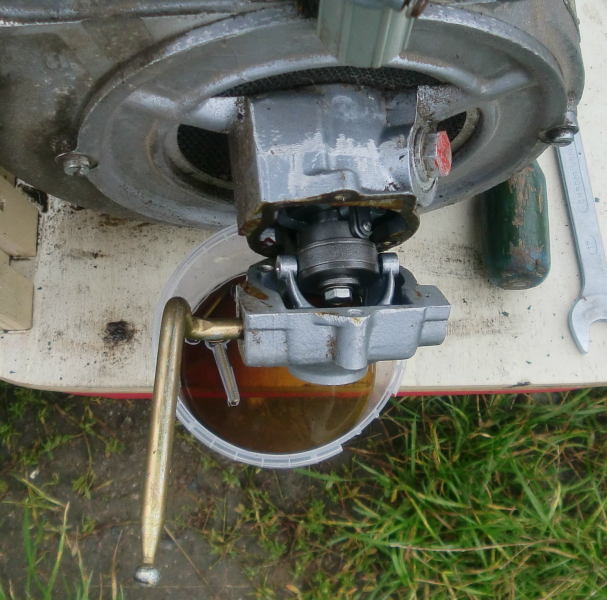

Der Regler wird wie folgt demontiert:
- Kappe des Reglergehäuses abnehmen (drei Schrauben herausschrauben, kleine Schale zum Auffangen des Öls - 30ml - unterstellen),
- M6-Bolzen SW10 (Haltebolzen des Reglerkörpers auf dem Kurbelwellenstumpf) aus der Kurbelwelle herausschrauben (Kurbelwelle festhalten),
- Reglerkörper so verdrehen, dass er aus dem Gehäuse herausgenommen werden kann,
- vier Schrauben aus dem Lüftergehäusedeckel herausschrauben,
- Deckel leicht "anklopfen", aus dem Sitz am Gehäuse ziehen (dabei leich mit leichtem Hammer rundherum klopfen) und von der Kurbelwelle abziehen. Dabei beachten, dass da noch ein Stützlager für die Kurbelwelle drin ist und auf die Abdeckscheiben achten.
- zwei M3-Schrauben aus der Abdeckscheibe im Lüfterrad herausschrauben (auf Federringe auf den Schrauben achten) und Abdeckscheibe abnehmen,
- Unterbrecher mit etwas BALLISTOL-Spray einsprühen und etwas (2h) einwirken lassen.
- Unterbrecher mit feiner Feile (Kontaktfeile) glätten und auf 0,4 mm Abstand in offenem Zustand einstellen,
- auf "Luftfunken" am Zündkabel gegen Masse - 5 mm Funkenstrecke - überprüfen - wenn der da ist, ist alles im "grünen Bereich"
- neuen Kerzenstecker mit 1 kOhm Entstörwiderstand montieren,
- Zündkerze ISOLATOR Spezial M14 - 175 verwenden (alle anderen machen nach spätestens 15 Minuten Probleme der unmöglichsten Art).
Bei der Montage des Reglers darauf achten, dass der U-förmige Schleifring von oben in die Nut am Reglerkörper eingreift.
Bilder gibt es heute Abend.
Grüße Dietrich
der mittlerweile drei von den Dingern hat und die laufen wieder gut.

hier ein paar Bilder zur Erläuterung. Die Erklärungen sind bei den Bildern.
