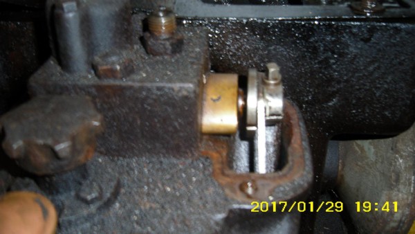

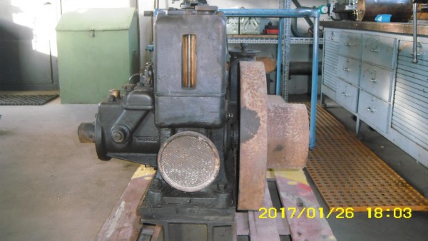

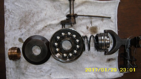

Verfasst: Mo 3. Jul 2017, 19:21
von Museumsschrauber
Hallo.
Ich stelle mal einige Bilder vom Regler rein, es sind nicht die Besten aber man kann was erkennen.
Grüße aus Kiel.
Hermann
