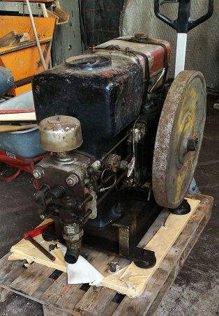

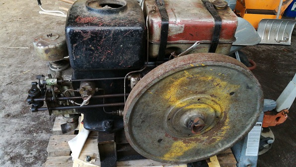

Hallo liebe Motorenfreunde,
bisher hat sich meine Sammlung nur aus kleinen Zweitakt-Benzin-Motoren zusammengesetzt. Doch schon seit langem war der Gedanke, sich einen schönen Diesel Standmotor anzuschaffen. Nach langer Suche bin ich nun fündig geworden. Ein schöner Deutz MAH 916 mit Hilfsdüse :mrgreen:
Kurze Vorgeschichte: der Besitzer hatte den Motor vor 10-15 Jahren in diesem Zustand gekauft. Er sammelt selber Motoren, möchte aber die Sammlung etwas verkleinern. Angeblich stammt der Motor aus Hamburg aus einem Schiff, genaueres konnte er mir jedoch nicht sagen. Der Motor hat einen Frostschaden an der untersten Stelle im Wasserkasten gehabt, der aber geschweißt wurde. Zwar tropfe es dort ein wenig heraus, aber bisher konnte ich dort kein Leck feststellen, alles trocken trotz Wasser im Kasten :D
Der Motor wird optisch so belassen. Alles schön sauber machen und dann konservieren. Eventuelle (hoffentlich geringe) technische Instandsetzung möchte ich aber gerne vornehmen. Eine Betriebsanleitung und Ersatzteilliste wurde mir gestern zugesandt. Soweit, so gut. Nun habe ich natürlich einige Fragen, allerdings zu verschiedenen Bereichen. Bevor ich nun in x verschiedenen Unterthemen einen neuen Beitrag starte, möchte ich diese Fragen hier bündeln und den Fortschritt dokumentieren, sofern es mir gestattet ist.

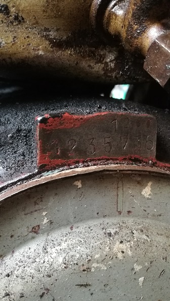

Zunächst wäre es interessant zu wissen, welches Baujahr der Motor hat. Ein Typenschild ist leider nicht mehr vorhanden, aber oberhalb des Wartungsdeckels sind zwei Nummern eingeschlagen.
1200
1235736
Daran direkt angeknüpft würde ich gerne Wissen, ob man ein passendes Typenschild nachfertigen lassen kann bzw. ob es Blanko-Schilder für Deutz MAHs gibt, in denen noch die Motornummer und -Typ eingeschlagen werden muss?
Der Motor ist soweit in einem technisch guten Zustand. Ohne Zündfix auf der Hilfsdüse angekurbelt, springt er sofort auf dem ersten Kompressionshub an, Kolben und Zylinder sollten daher noch in Ordnung sein. Mangels Spritleitung zur Hauptdüse konnte ich diese Funktion noch nicht testen. Eine neue Leitung gebe ich bei der örtlichen LaMaWe die Tage in Auftrag.
Kurbelwellen- und Pleuellager werde ich ebenfalls beim anstehenden Ölwechsel kontrollieren. Dazu:
1) Welches Öl ist besser geeignet? 15W40, was man ja auch auf den meisten Oldtimertraktoren fährt? Davon habe ich einen Kanister griffbereit da. Habe aber auch von SAE30 gelesen, könnte ich auch dran kommen.
2) Darf man Zündfix und Hilfsdüse zusammen verwenden? In der BTA steht unter Anlassen mit Hilfsdüse nichts konkretes drin. Lediglich, dass man den Stellhebel auf Hilfsdüse stellen soll, den Motor andrehen soll und wenn der Motor gleichmäßig läuft, den Motor auf Vorkammer/Hauptdüse umstellt. Ein expliziter Hinweis, dass man Lunte und Hilfsdüse NICHT zusammen verwenden darf, ist nicht zu finden. Andersherum: kann ich den Motor trotz Hilfsdüse mit Zündfix auf Vorkammer starten (Gegenfrage: warum nicht? Muss ja so konstruiert sein, dass es ohne Schäden funktionieren sollte)?
Soviel zunächst von meiner Seite für heute. Ich freue mich auf eure Tipps und Tricks während der Instandsetzung. Sobald es neue Erkenntnisse gibt, berichte ich.
Einen schönen Abend und viele Grüße

  • Baujahr ist irgendwann Nachkrieg, kann man aber bei H. Voss vom Deutz Archiv nachfragen. Eine explizite Nummernliste gibt es nur bis 1945.
  • Typenschilder könnten von hier passen: www.abziehbilderservice.de, Bestellnummer K66400A. Das Schild K66405A habe ich auch schon zusätzlich dazu gesehen.

  • "1200" ist vermutlich die Drehzahl, auf die der Motor eingestellt ist

Ich werde die Tage mal bei dem Herrn Voss anfragen, ob er mir weiterhelfen kann. Das Typenschild könnte von der Größe her passen, muss ich aber noch einmal genauer nachmessen. Das kleinere Schild für Drehzahl, PS usw. schien bei mir nicht montiert gewesen zu sein, da keine Nieten dafür eingegossen sind. Sofern es passt, wird das Schild mit Gravur/Bestanzung bestellt. Dann hat der "Kleine" auch wieder eine Identität :lol:

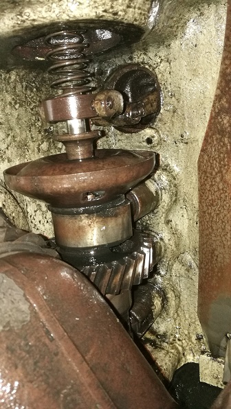

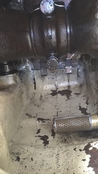

Das ist noch Technik zum (Be-)Greifen. Die Ölpumpe ist meines Erachtens noch in sehr gutem Zustand. Drehe ich den Motor von Hand langsam durch (ca. eine Umdrehung in 1 1/2 Sekunden), dauert es etwa zehn Sekunden, bis am Pleuel das Öl gleichmäßig raustropft.

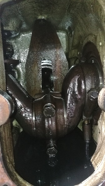

Gedanken mache ich mir um die Lager. Ich kann nicht genau bestimmen, ob neue fällig wären oder nicht. Dreht der Motor hat man eindeutig Laufgeräusche, kann aber nicht beziffern, ob das nun normal ist, oder nicht. Es ist ein recht gleichmäßiges Brummen, könnte von den Kurbelwellenlagern stammen. Das Pleuellager ist wohl auch noch gut. Auch bei festem Ruckeln bewegt sich da nix. Sicherheit würde sicher nur ein Ausbau der Lagerschalen und Sichtkontrolle bringen, aber ich versuche es zunächst, im eingebauten Zustand zu testen.
Aufgefallen ist mir auch noch ein zweifaches Pocken. Es kommt ganz regelmäßig (habe aber noch nicht bewusst beobachtet, wann genau :roll: ), *pock* *pock*. Ich hoffe mal, dass das auch normal ist. Kann das von den Nocken kommen oder von der Pumpe? Werde dazu morgen oder übermorgen neue Beobachtungen hier einstellen.
Ich weiß, dass Bild trägt nicht viel Thema bei, aber ich liebe einfach solche technischen Detailansichten. Und wann kommt man schon mal dazu, so etwas zu sehen?
Der Motor wurde sorgfältig mit Diesel ausgespült und gereinigt. Dreck lag hauptsächlich in Form von Lack-Krümeln und Ölschlamm vor. Das Öl wird wohl auch schon etliche Jahre auf dem Buckel haben.
Fast wie neu :lol: Wenn das neue Öl drauf ist und der Motor einige Zeit gelaufen ist, wird das Öl noch einmal gewechselt. Dann sollte eigentlich der Dreck auch aus den kleinsten Ecken raus sein.

Micht interessiert die nockenwelle ...ist diese bei den deutz nur einseitig unten gelagert?

Die Nockenwelle scheint nur auf einer Seite gelagert zu sein, ja. Ich lasse mich aber gerne von erfahreneren Schraubern eines Besseren belehren :D

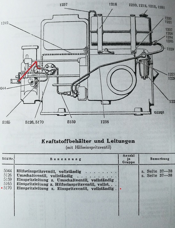

Mal in die heitere Runde gefragt: ich benötige die Einspritzleitung vom Umstellhebel zur Hauptdüse. Laut ETL D7476 ist das das Bauteil mit der Bild-Nummer 5170
Hat jemand zufällig so ein Teil bei sich rumliegen, kann es anfertigen, kennt jemanden, der das kann usw.? Dann ist der Motor nämlich soweit vollständig und kann ausgiebig getestet werden (sofern die Hauptdüse in Ordnung ist :) ).
Ich wäre für jeden hilfreichen Tipp dankbar. Habe sämtliche Landmaschinenwerkstätten in der Nähe abgeklappert, die kriegen das nicht hin (Leitung dichtet über einen Konus ab, Rohr muss gebörtelt werden, kriegen die leider nicht hin bei Rohren diesen Durchmessers).

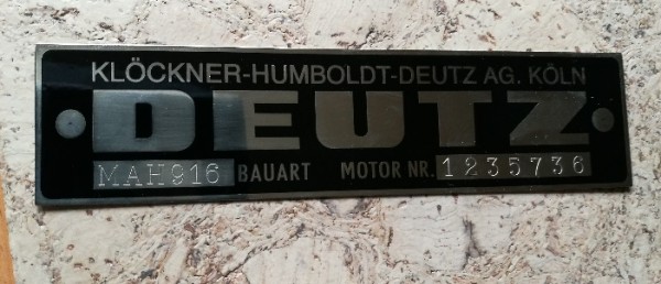

Das Typenschild ist nun bestellt und sollte nächste Woche kommen. Ich bin jetzt allerdings erstmal für eine Woche unterwegs, kann also keine großen Neuigkeiten in der Zeit verkünden.

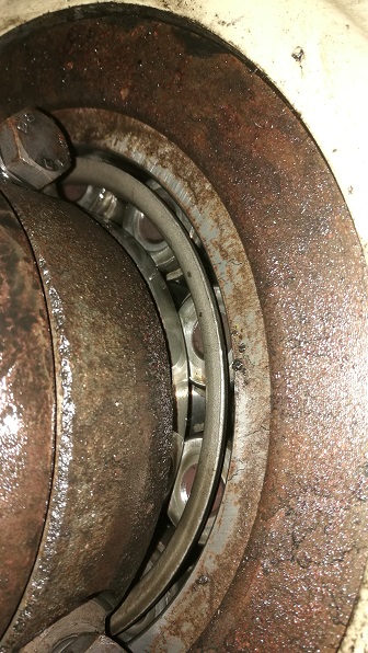

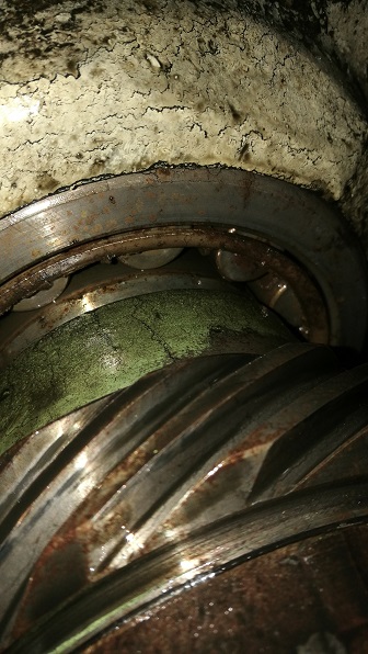

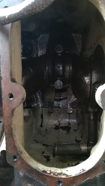

Beim Auswaschen des Motors habe ich das Spiel im Pleuellager getestet (dran geruckelt :lol: ). Soweit war nichts festzustellen, was jedoch auffiel war, dass das Pleuel seitlich auf der Kurbelwelle ca. 2-3mm Spiel hatte. Habe mir dabei aber nicht weiter viel bei gedacht. Nun habe ich gestern mal an den Schwungscheiben gezogen bzw. gedrückt und musste feststellen, dass diese sich auch etwa 3mm Spiel haben (nennt sich das axiales Spiel?). Nun wird das wohl kaum normal sein, oder? :| Kann das mit defekten Kurbelwellenlagern zu tun haben? Auch die Laufgeräusche und das bereits weiter oben erwähnte klockern machen mir ein wenig Sorgen. Ich habe mich nun dazu entschlossen, die KW-Lager definitiv zu tauschen.
Es ist zwar nur ein kleiner Teil des Lagers zu sehen, aber können hier erfahrene Leute mal bitte ihre Meinung dazu mitteilen? Tauschen, nicht tauschen, andere Fehlerquelle? Sind diese Lager Standard-Teile, die man einfach bei der LaMaWe bestellen kann oder sind das Deutz´sche Spezialanfertigungen?
Kann mir jemand einen Hersteller für diese Lager empfehlen oder hat jemand zufällig noch zwei neuwertige Lager bei sich im Regal liegen? Maße wären auch schon mal gut, dann kann ich mich selber auch schon mal umhören. Die ET-Liste kann dazu leider keine Daten liefern.
Viele Grüße und einen guten Start in die neue Woche :mrgreen:

ein gewisses spiel ist zwar ein muss aber nicht in deiner größenordnung :shock:
bei de kw lagern sollte wegen wälzlagerung eig kein spiel sein. ist ja fest-loslagerung. also dss auf jedenfall extrem...muss aber nicht zwangsläufig lager selbst sein. am besten du holst einen kollegern der dran zieht dass du siehst was sich innen bewegt.
das pleuel spiel ist auch recht heftig. neue lagerschalen kann man kaufen oder anfertigen .ich hab das bei mir mit anlaufscheiben gelöst...billig und funzt einwandfrei.
die kw lager sind in aller regel normteile und können bestellt werden. skf oder nke sind hier die gängigsten marken
