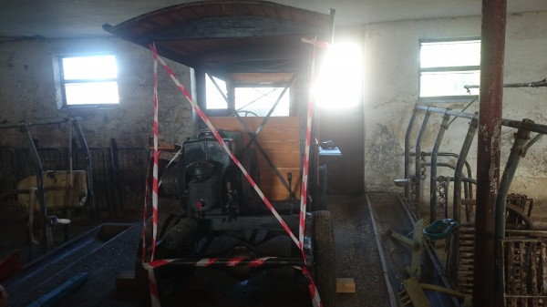

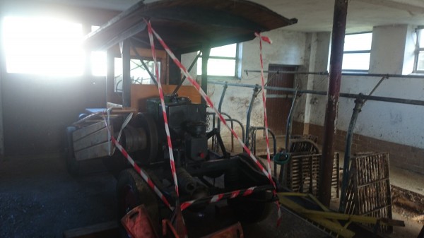

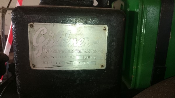

Ich bin Neu hier im Forum und wüsste gerne um welchen Motor es sich handelt
Um welchen Motortyp handelt es sich bei diesem Güldnermotor
er ist auf einer Selbstfahrendem Bandsäge montiert im Zylinderkopf sind die zahlen 11 und 41 eingeschlagen
es wäre mir wichtig um Welchen Motor es sich Handelt bzw Bauzeit

So hab mal gemessen
die Schwungräder haben einen Durchmesser von 50 cm und sind 6 cm Breit
Vielleicht kann mir damit jemand weiterhelfen

Kannst Du mal bessere Bilder vom Zylinderkopf machen? Man sollte sehen können, ob die Einspritzdüse oben oder unten am Zylinderkopf sitzt. Daran erkennt man, ob es ein Motor der GL- oder GW-Baureihe ist.
GL steht für "Güldner Lanova" und es sind die älteren Motoren. Sie Arbeiten nach dem Lanova-Luftspeicherverfahren. Die Einspritzdüse sitzt unten am Zylinderkopf und oben am Zylinderkopf liegt das umschaltbare (Anlassen - Dekompression - Betrieb) Luftspeicherventil.
GW steht für "Güldner Wälzkammer". Diese Motoren wurden bis nach dem 2. Weltkrieg gebaut. Sie arbeiten nach dem Wälzkammerverfahren, das ist so eine Artt Wirbelkammerverfahren. Die Einspritzdüse sitzt oben am Zylinderkopf. Als Anlasshilfe kann man seitlich am Zylinderkopf ein Zündpapier hineinschrauben.

Aber die Einspritzdüse sitzt oben Mittig im Zylinderkopf
