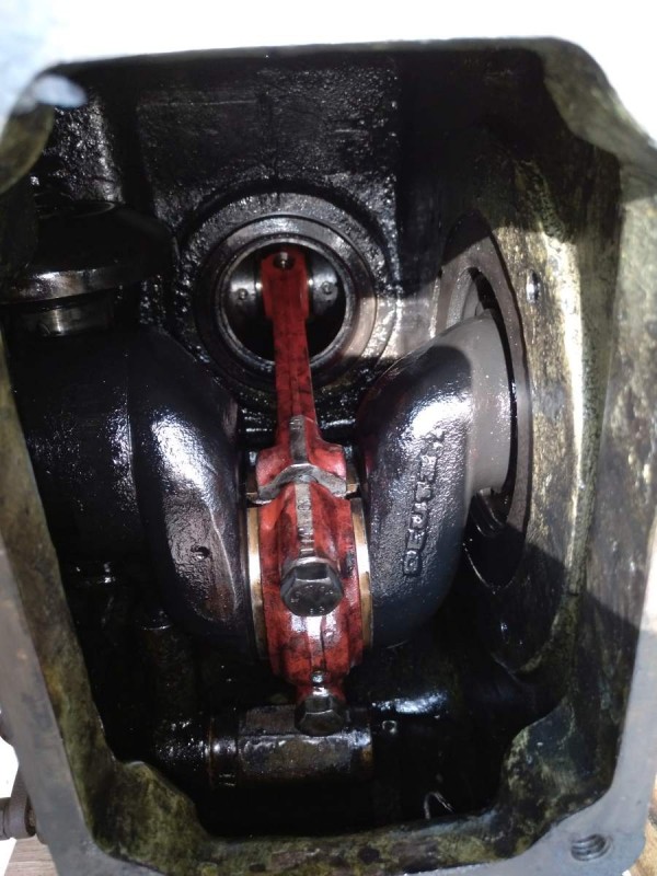

kann mir jemand mitteilen was beim zusammenbauen des unteren Pleuellagers zu beachten ist? Mit welchem Drehmoment müssen die beiden Schrauben angezogen werden? Ist das auf dem Bild alles in Ordung? Der Spritzschutz fehlt ich weiss.
Wenn ich zu fest anschraube dreht sich die Kurbelwelle nicht mehr.

hallo, das gleiche problem habe ich hier auch gehat diese woche
mit mein mah 611 [ war in teilen gekauft ]
[ das problem war verkehrte pleuel stange [ und dann die lager ist nicht gut ] bearbeitet
ich habe ein andere pleuel bekommen und die paste gut zusammen
die beide seiten von die lager schalen mussen Zusammen sitzen
bei dein foto ist dass nicht so
gr ate hans
gr ate hans

Super Tip! Dass war's
Danke Hans
