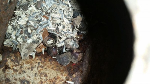

Habe gestern mal etwas mit der Neuerrungenschaft gespielt und erstmal die Nüsse und Sonnenblumenkerne mit dem Staubsauger aus dem Wassermantel entfernt...so gut es ging, und den Wasserhahn demontiert gereinigt und wieder gangbar gemacht.

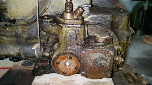

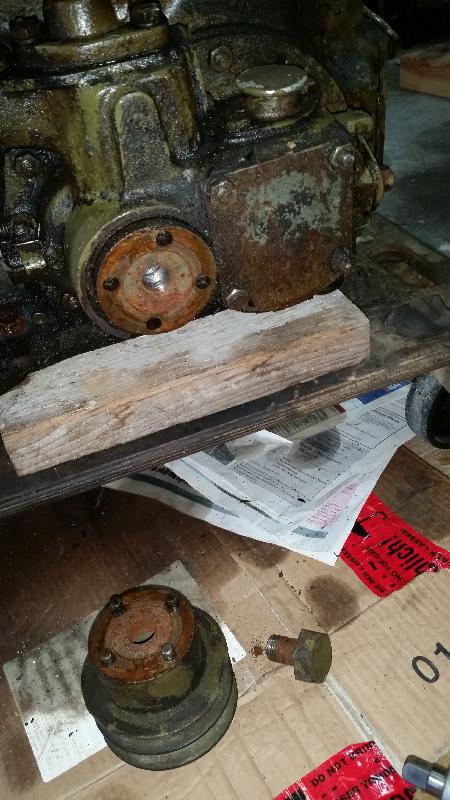

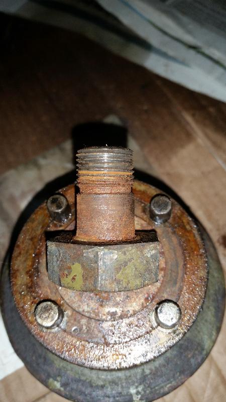

So, ...der Motor mit dieser häßlichen Anlasserkonstrukion ist erstmal vom Wagen demontiert.
Die Riemenscheibe auf der Steuerseite war Linksgewinde! Instinkgemäß gleich richtig getippt.
Ließ sich auch problemlos aufschrauben , das Flansch war verstiftet.
Eine Anlaßklaue wäre jetzt von Nöten....
Hier auch Bilder dazu.
